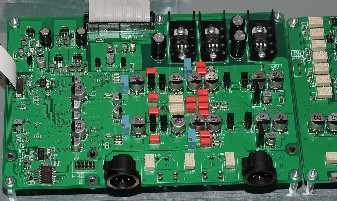

Выход чего? Ток втекает, я бы сказал входЛюбые емкости там ухудшают детализацию, а большие, в районе 1нф делают тот самый "пластиковый звук".
Это если между входами. А если на землю то землим инвертирующие входы, не?

"Выход" - именно аналоговый выход ЦАП, он именно выход, а втекающий ток - условие работоспособности. Не совсем безразлично, откуда этот ток берется.
Помехи на этом выходе есть, нанофарадные емкости (с мерами по минимизации индуктивности петли) стоит сттавить именно туда, и как раз для того, чтоб повысить детализацию и избавится от пластикового окраса (хотя окрас - больше от завышенного тока), убрать ВЧ мусор, чтоб не перегружать ОУ. Ну а заствить ОУ при этом работать - отдельная задача.
Как вариант, можете попросить в соседней ветке суперсхему на NE5534. Может приоткроют завесу тайны.

Даже если бы и упоминалось- делать этого не нужно, у 1853 при уменьшении референса становиться только хуже, у 1955 не пробовал, но думаю что будет аналогично.
Что ж, уши и понятия у каждого свои, желаю удачи с этими емкостямиВот странно, буквально недавно другой участник говорил что сие есть очень плохо, и тут вдруг это стало в то же время хорошо, эти емкости. Дуализм какой-то
За подсказку конечно спасибо но я вот как-то уже наслушался даташитных и а-ля даташитных схем, так что от повторения, даже и на чем угодно, воздержусь.
По моему опыту с 1794 1500пф с выходов на землю делают звук глухим как в танке, зато наверное чистым-чистым от ВЧ помехНе думаю что 1955 кардинально по-другому себя поведет.
