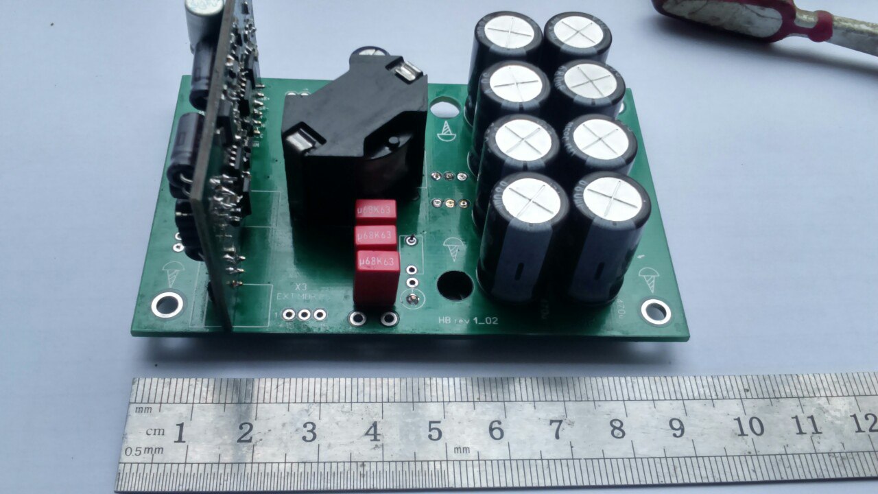

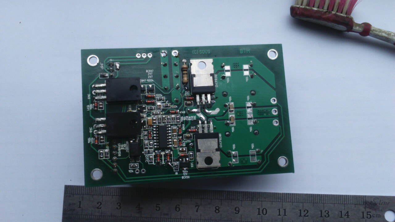

    доделал девайс.
ID:	272795 Нажмите на изображение для увеличения.

    Пришли детальки 0603 как ЭТО паять?
  7. #5026
    13.03.2008
    Ивано-Франковск
    2,959
    первые 10 шт так же думал.Потом пошло как по маслу. Фото в студию!

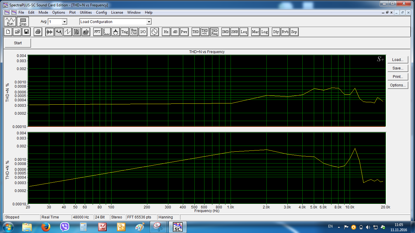

    Тут продублирую результаты с обновленной платой инвертора
    10Вт 3,3 Ом. Нижний-усилитель. Частота 520кГц.
Название:	Полсе настройк&#10.png

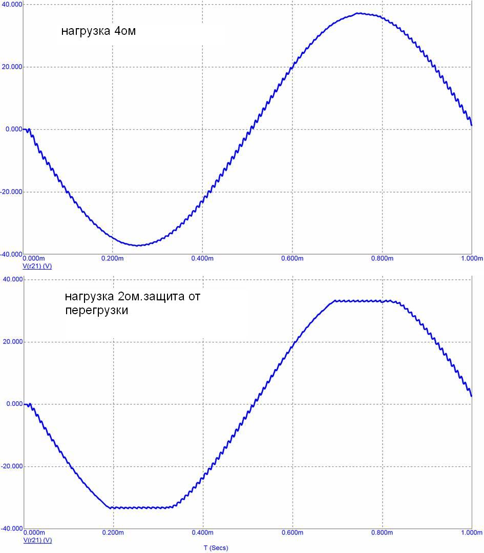

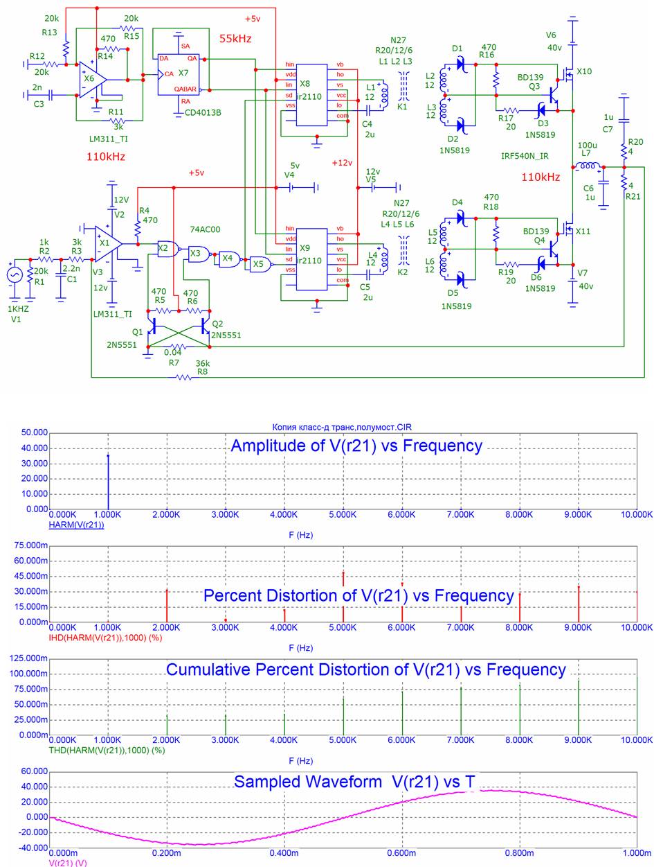

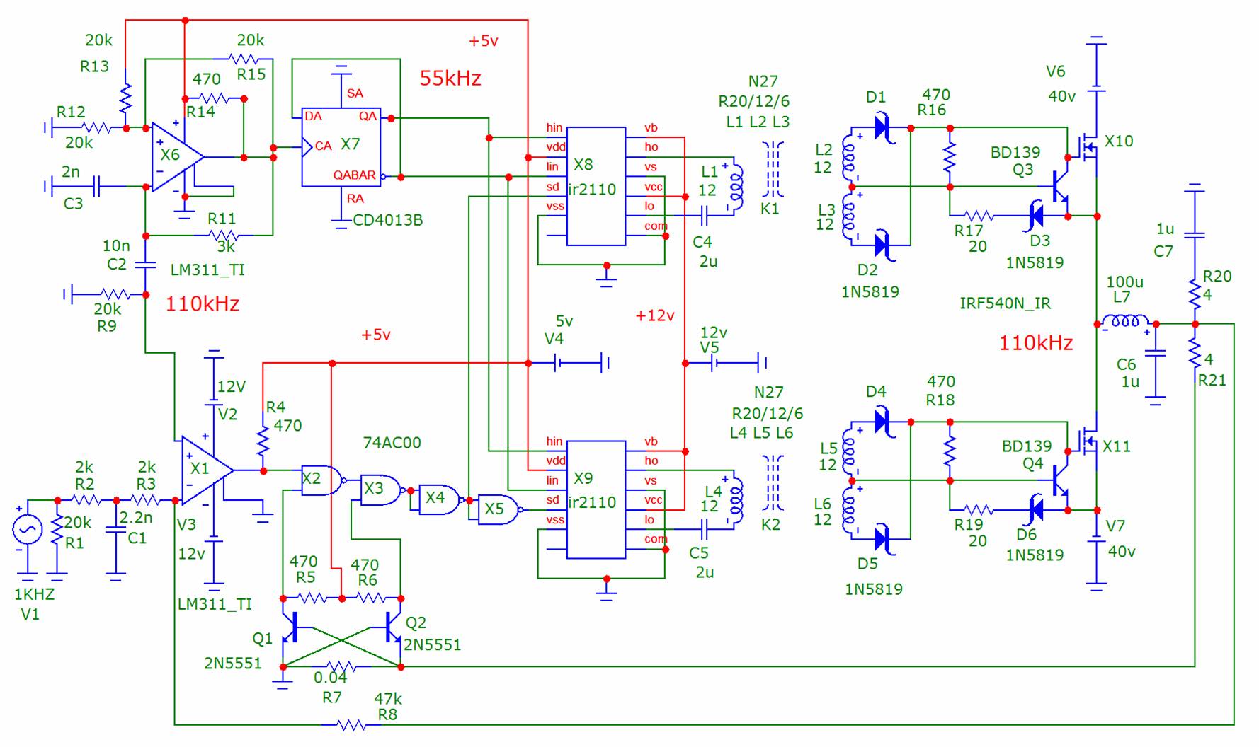

    Здраствуйте. Что-то последнее время скучно у вас тут .
    Вот тут немного схемку доработал, применив драйвераIR2110можно и IR2113 и IR2010,логики74ас00 и ввел защиту от перегруза. Хочу собрать на хорошей плате но время у меня совсем мало ,всего один выходной.

    Фактически 1% Кни - это не усилитель НЧ адназначна!

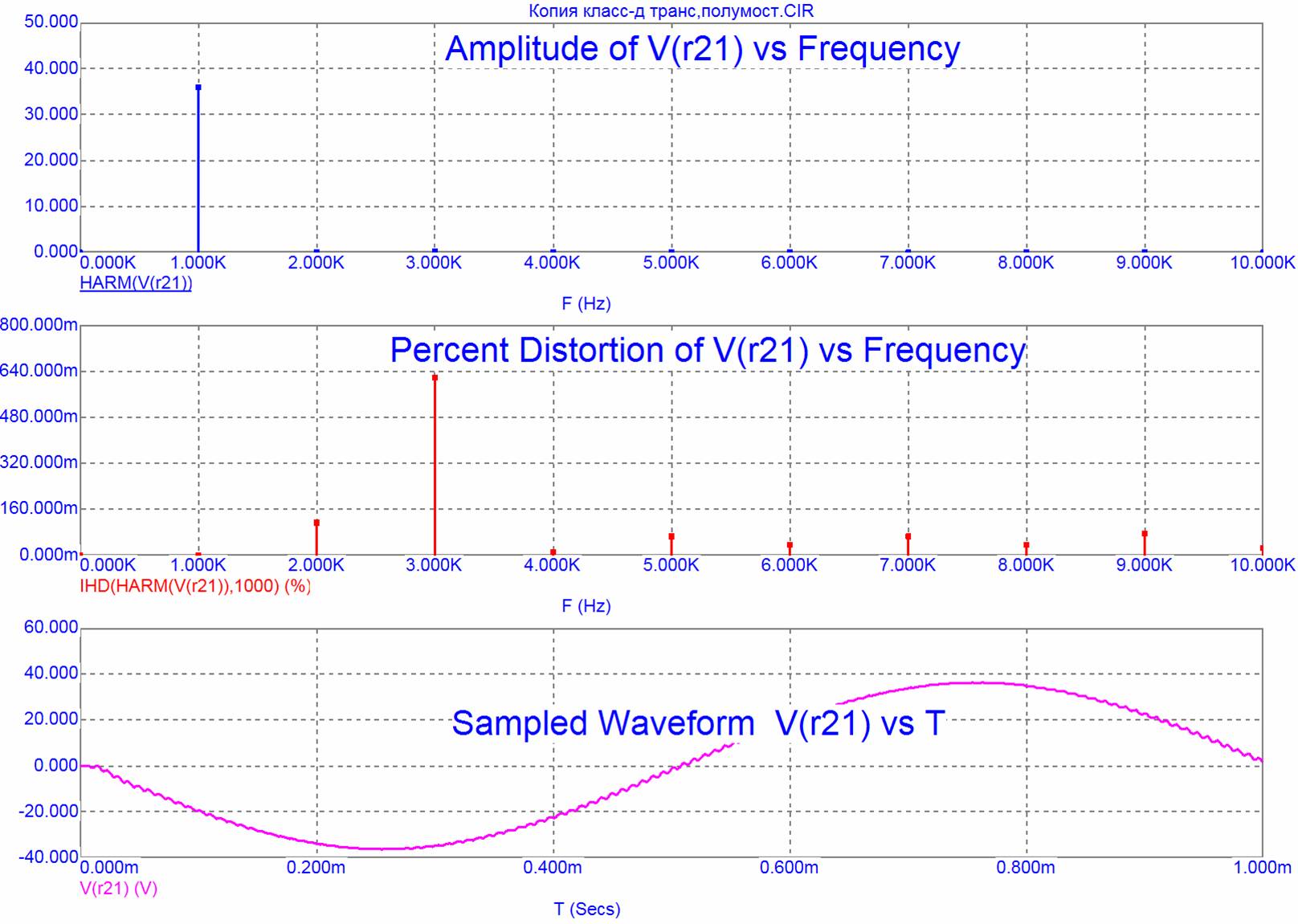

    Вот так думаю лучше, 0,06%

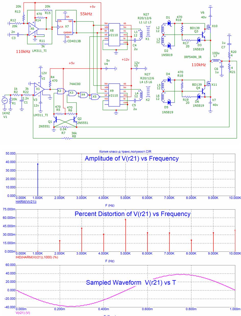

    Цитата Сообщение от Sergei Nizovcev Посмотреть сообщение
    0,06%
    А я "на глаз" вижу не менее 0,3% ..... Гармоники однако надо суммировать. Включи накопительный график THD .

    Вот включил THD
