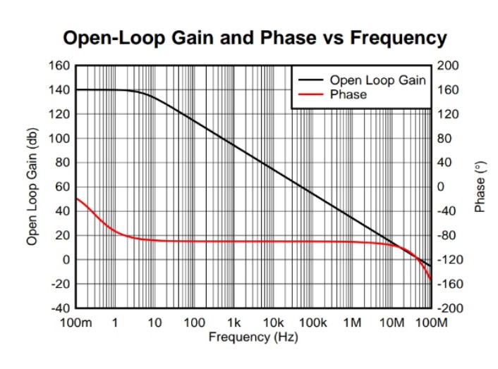

    Частый гость Аватар для scsml
    20.06.2008
    335
    По умолчанию Re: лучшие операционники класса hi-fi
    Только на ВЧ, ниже примерно одинаковые.
    Как ни странно (при таких малых значениях искажений), но на приличной пищалке разницу очень слышно. 828 заметно разборчивее играют, не теряя мягкости. Для меня сейчас это новый эталон
    Кстати, с моими впечатлениями хорошо коррелируют измерения чувака на дьюаудио:
    https://www.diyaudio.com/community/t...opa627.400109/

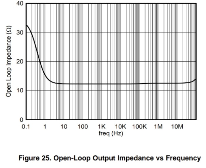

    Есть ещё неочевидный параметр "музыкальная подача", и тут мне 828 тоже больше других зашли.
    Подозреваю, оно зарыто где-то здесь:

  9. #4989
    поводил я пальцем по графикам пдфов 828 и 1656, сравнивая с результатами японца. Для 828 в пдфе для G = +1, 20к Н3 на -143дб, нагрузка 2к, как у японца, но гейн 1, а не 10,
    добавляем эти 20дб, тогда выходит, что для условий японца там можно ожидать -123дб. У японца -126дб, ну на 3 дб лучше, вполне совпало. Но с Н2 в пдфе 20к где-то -130дб, по видимому на 3в, у японца -133дб, на 7.7в. Н2 - результат внутренней асимметрии 828, он так прямо не будет зависеть от лупгейна оу, как Н3 и остальные нечетные, но больший входной сигнал, по идее, должен дать меньшую Н2, однако этого не наблюдается. Короче, техас намерил 828 несколько хуже, чем японец, однако с 1656 всё наоборот и разница на порядок+! Пдф 1656 даёт нам 20к Н3 -160дб, то же G = +1 на 2ком и 3в, добавим 20дб, ожидание -140дб для 3й гармоники, однако у японца всего -117-118дб. Ок, для Н2 в пдфе видим -150дб, по идее где-то так же можно было бы ожидать и у японца, но там -117дб опять. Удивительно.. а не предположить-ли нам, что по каким-то причинам, в сетапе японца 1656(да вообще все испытанные им оу) просто хуже обеспечена чистотой питания? Понятно, что не должен 828 чувствовать себя гораздо лучше, в этой корявой колодке(100нан байпаса причём плёночниками), чем 1656, но что ещё предположить?
  10. #4990
    38,802
    У 828 против 1655, помимо меньшего входного смещения, ниже фликер, больше скорость нарастания, выше частота единичного усиления, меньше сеттлинг и время выхода из ограничения, лучше динамическая линейность входа (mux frendly input).
    Т.е. это по совокупности параметров ОУ более высокого класса и соот-но - большей стоимости.
    Другое дело, что в каких-то применениях, где нет больших глитчей и ограничена полоса по входу, разницы с 1655 может и не быть. Полоса до 1МГц у обоих примерно одинаковая.
