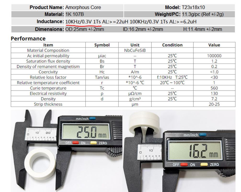

    Кобальтсодержащий аморф, несмотря на огромную проницаемость, плохо годится для звука, а вот множество железных нанокристаллитов- очень даже годятся , и по совокупности превосходят старые 79-81 пермаллои.
    Заказал вот такие сердечники
Название:	Сердечники нанокристаллическом железе1.JPG
    Сплав NbCuFeSiB марка сплава 1К107В - сталкивались с таким? - Кобальта нет, декларируют как нанокристаллический сплав - сделанный по порошковой технологии.
    Вообще у всех этих нанокристаллических сердечников - основное предназначение работа в импульсных схемах с частотами до 1 Мгц.... Ну так рекламируют, а как реально .... Зная китайцев надо делить минимуму на четыре. - 250 кГц .... наверное держат.

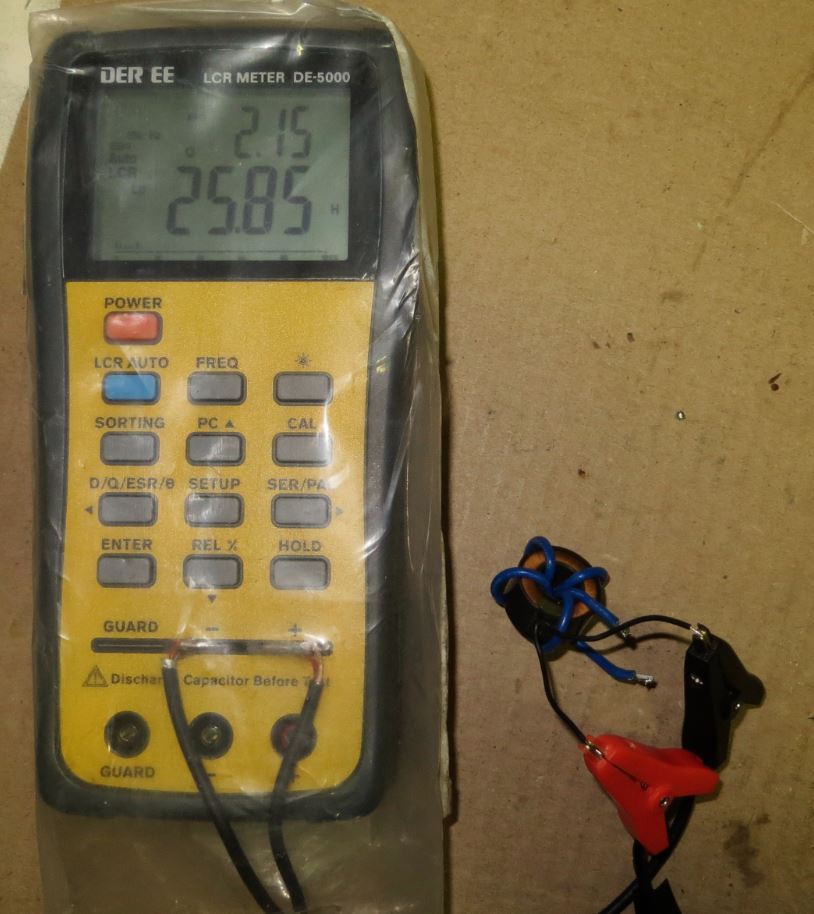

    Вот трансформатор тока от "УЗО на шнуре" для водонагревателей. На одном кольце 25 Гн - первичка залита эпоксидкой. Намотано очень тонким проводом, предположительно - 0,06 мм - но провод не померить, а из-за эпоксидки трудно понять диаметр провода. Витков 200-300. Искажения сходны с текущим сердечником.
Название:	Транс УЗО на шнуре 1-1.JPG

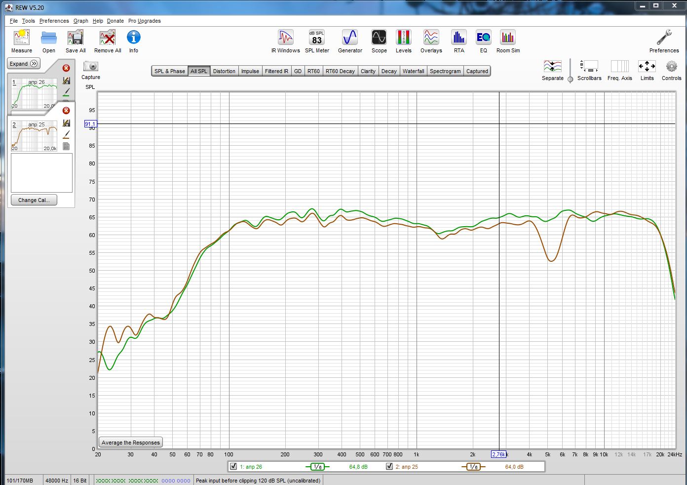

    У меня с таким капсюлем сейчас в наличии только микрофон ALCTRON MC-410 - слегка переделанный.
    Вот АЧХ - с провалом на 5кГц - макетный микрофон, без провала МС-410. Провал - это влияние корзины наверняка - надо будет закрыть заднюю стенку - каким то мягким материалом - посмотреть эффект, так как заметил - что такой провал разной величины в зависимости от плотности сетки на корзине микрофона.
    А так графики одинаковые - но звук различается в нюансах.
Название:	АЧХ макетного микрофона на лампе 6ж4п-коричневый  и зелёный -Alctron MC410.JPG

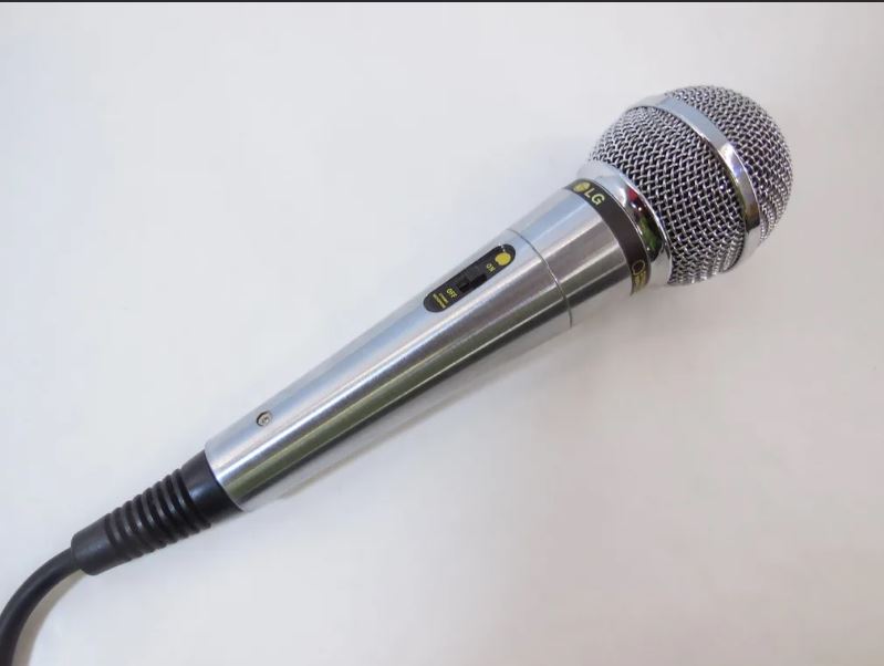

    Я под роликом спросил на какой микрофон записано:
    Ответ:
    "не поверите, LG M900K, от караоке ) цена 600 рублей".
Название:	Динамический микрофон lg m900k.JPG
    да-а-а-а-а, может пошутили?
