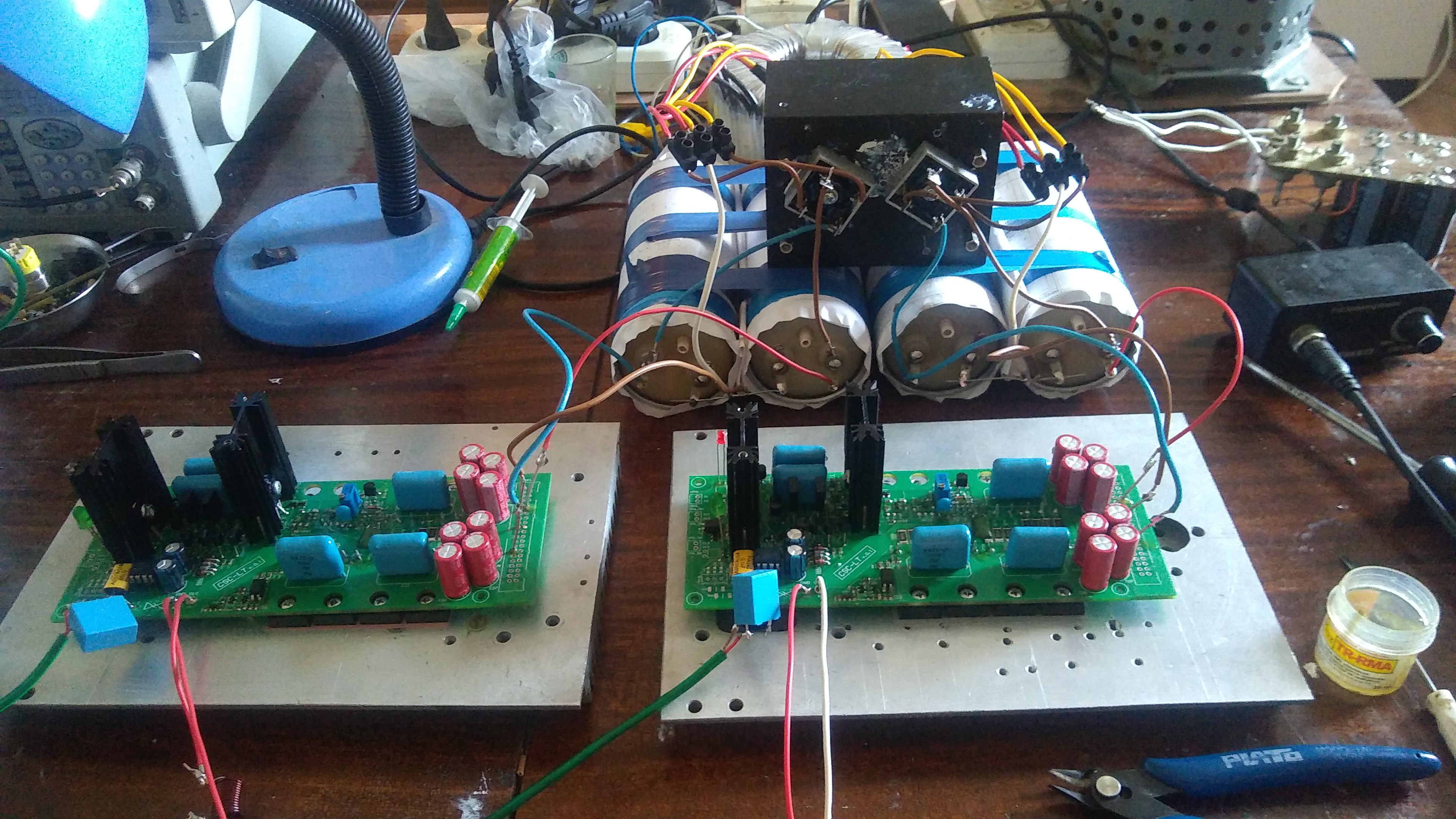

    Недавно собрал и отслушал (пока в макетном варианте) 2 платы CSC Lite.
    Слушал на разных жанрах и с разных источников на трехполоске в ЗЯ. Долго искал, к чему бы придраться, снижал громкость до минимума, увеличивал до максимума АС, менял джаз на тяжелый металл и обратно, снижал ток покоя до 20 мА и задирал до 250 мА. Поиски изъянов успехом не увенчались, усилитель показал оригинальную подачу, глубокую и широкую сцену, отличную детализацию, глубокий структурированный низ , шикарную середину. Звук довольно сильно зависит от тока покоя ВК, но в плане нюансов . Общая подача сохраняется от минимального до номинального ТП. Замена ОУ слышна, но не радикально. Больше всего из имеющихся мне понравился 49710, имеет наиболее глубокий низ и слитность звуковой картинки.
    Самое сложное в этом усилителе- не спеша и без ошибок собрать, контролируя каждую детальку до и после пайки. Потом останется проконтролировать осциллографом стандартные сигналы и настроить ТП на радиаторах. Общая визуальная сложность усилителя мнимая, просто нужно больше терпения и внимания при сборке.
    Усилитель однозначно рекомендую к повторению. Авторам выражаю благодарность и мое почтение. Успехов в дальнейших звуковых изысканиях. С уважением, finn32.Нажмите на изображение для увеличения.

    Можно ли увидеть документальное подтверждение хотя бы этих различий на звук путём смены ОУ или тока покоя, прилепив сюда 2 одинаковых фрагмента (запись вав с выхода уся, громкость устроит и 3 В) реального басового звучания для двух различных вариантов звука?
    Как я понимаю, пара банок и выпрямитель на каждый канал, т.е. одномостовая схема выпрямления для двуполярки на обычных НЧ диодах (судя по проводам)? И без микрофарадных шунтов плёнок?

    По умолчанию Re: Интеграл. Двойной.
    Усилители разные по подаче и по разрешению. Конкурент/не конкурент, с такой позиции я не рассматриваю.
    Для Соляркина: отзыв сделан исключительно на основе моего субъективного слухового восприятия, что-то записывать не планирую, как и кому-то что-то доказывать. Соберите, послушайте, сравните, это не долго.
    По питанию макета все на фото, все понятно и четко видно. Тут я подключил чисто для оценки работоспособности и предварительного прослушивания. Ес-сно, в корпусе все будет по феншую, соответственно авторской задумке.

    Будет полный или только оконечник?
    Оконечник, даже без РГ. Я так уже делал с Японцем.
    Соляркин, иди лесом.
    Ибо вариантов всего 2: либо ты веришь на слово, тому кто собрал и послушал, либо собираешь сам, слушаешь и озвучиваешь выводы. Доказывать что-то пустопорожним балаболам типа тебя- глупая трата времени.

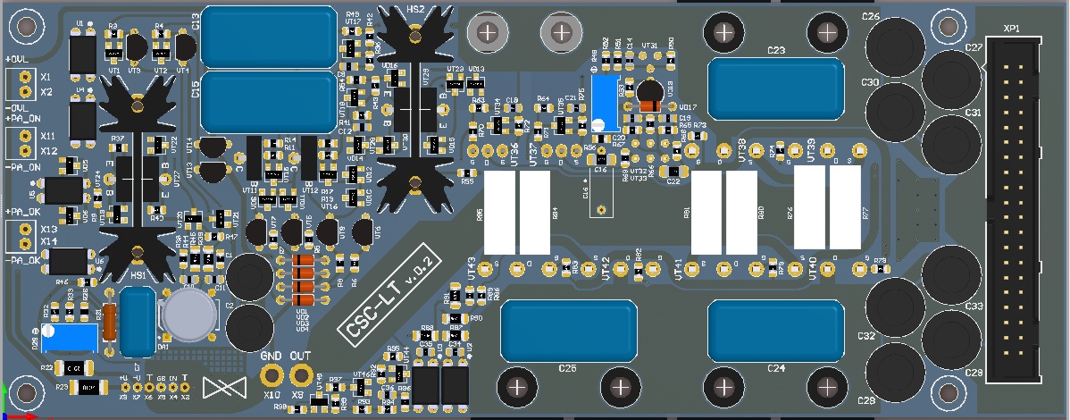

    В производство уходит такая плата:
    По такой схеме (нумерация элементов в блоке "ПУСК, ЗАЩИТА" специально выполнена отдельно, чтобы было проще монтировать):
    CSC_LT_v0.2_схема.pdf
    Все присоединительные размеры и нумерация разъемов по сравнению с первой версией платы сохранены.
    Список изменений в схеме и номиналах:
    1. Модифицированная коррекция, но с возможностью установки коррекции также и по схеме первой версии усилителя. Кому что больше понравится.
    2. Новый датчик защиты ВК с ОБР, на двух оптронах.
    3. ОУ разгружен по току повторителями.
    4. Истоковые резисторы - распространенные цементные, марки BPR-58 поскольку некоторым тяжело приобрести малоомные сопротивения типоразмера 2512.
    5. Дефицитный керамический кондесатор 33 пФ 1 кВ NPO на выходе УН можно заменить на доступный выводной трубчатый или слюдяной, для этого предусмотрено двойное посадочное место.
    6. Немного увеличен ток, выдаваемый системой питания усилителя.
    Последний раз редактировалось bukvarev; 08.09.2022 в 15:01.
