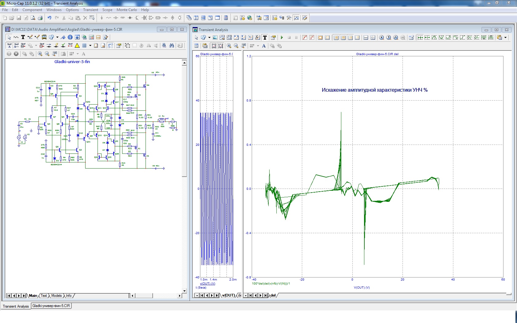

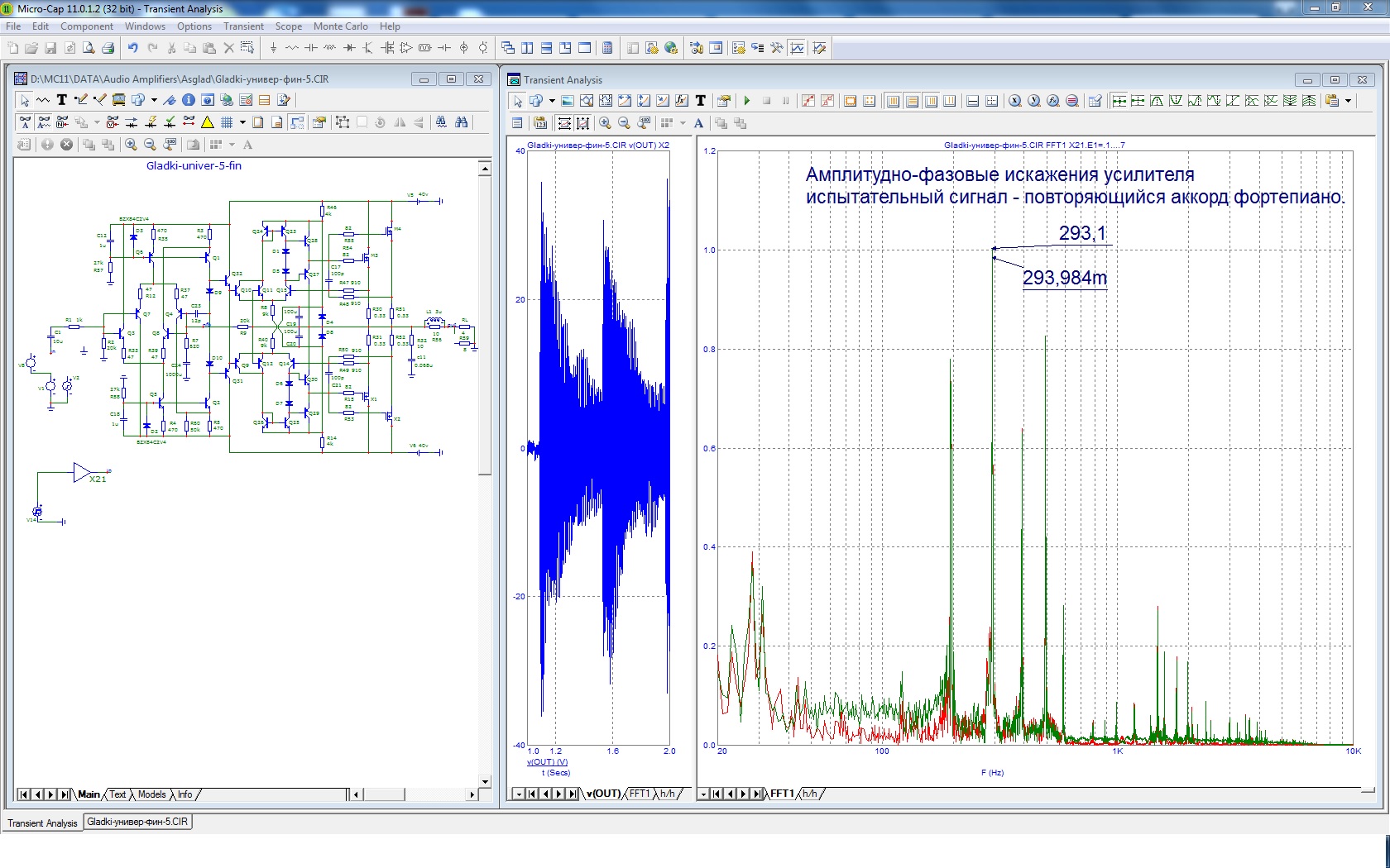

    По умолчанию Re: Универсальный УМЗЧ со стабилизацией режима
    ... хоть бы что новое придумали.
    Автор представил характеристики усилителя, полученные стандартными методиками, об этом много на ВЕГЕ говорено, стандартные методики дают не полное представление о качественных характеристиках усилителя.
    Выше писал, МС11 дает простейшую возможность оценить Кг в полосе частот, стандартные вкладки имеются в МС11.
    Ниже график Кг в полосе частот от 10 Гц до 100 кГц.
    Видим внизу диапазона горб искажений максимум 0,3% на частоте около 40 Гц, горб спадает вплоть до 1 кГц, далее с ростом частоты подьем искажений.
    Расчет искажений проводился после 5-го периода частоты воздействия.
    До 20 периода искажения внизу диапазона заметны, это влияние линейных искажений на форму сигнала.
    Можно посоветовать опустить частоту среза входной RC цепи до 0,1-1 Гц, тогда горб искажений будет не заметен и реальные сложные сигналы не будут заметно искажены внизу звукового диапазона.

    На рис.2 сверху общий график Кг и ниже графики 2,3,4,5-й гармоник, выделены цветами
    На рис.3 график Кг при частоте среза входной RC цепи около 0,2 Гц.
    Если линейные искажения гнут синус в районе полюса на 5-м периоде до искажений в 0,3%,
    тогда что происходит с сигналом вначале посылки?
    И речь уже идет не о синусе - стационарном сигнале, требующем определенных условий для корректного разложения FFT,
    речь идет о нестационарном случайном сигнале, который не имеет возможности для периодичного повторения бесконечное число раз,
    есть только один проход случайного изменения напряжения в определенной частотной области
    и такие линейные искажения для случайных сигналов в районе полюса могут достигать десятки процентов (измерено без частотного разложения).
    Сколько нужно выпить бренди или других драгоценных напитков дабы озарение посетило, у каждого своя норма,
    но вряд ли кто будет утверждать (даже в трезвом состоянии), что линейные искажения (искажение формы сигнала) не оказывает влияние на слуховые ощущения.
    Но раньше мы это только слышали, но на синусе не могли измерить, теперь спокойно измеряем на сложных сигналах как при помощи частотного разложения для псевдослучайных сигналов, так и для шумоподобных сигналов без частотного разложения.

    Автор видно специально предложил cir файлики моделей усилителя, для того чтобы не пальцем в небо,
    а как то ближе к моделям, параметрам, особенностям и недостаткам, и если все Ок, тогда переход к железу.
    последние три графика наводят на мысль о проблемах входной RC цепи и частотозависимой (в НЧ диапазоне) ООС.
    Возможно Вы сможете оценить ИМ SMPTE в диапазоне нагрузок, стабильность УНЧ, запасы устойчивости, динамические искажения, амплитудные искажения, оценить коммутационные искажения и прочее. Уже 25 страниц по теме и основные параметры модели пока не определены.
    Ведь без таких параметров усилитель просто картинка на бумажке.

    Цитата Сообщение от Sergo_PnL Посмотреть сообщение
    Новое должно быть либо лучше либо дешевле предыдущих поколений разработок, а иначе какой в нем смысл?
    то что мы ожидаем лучшего, это называется развитием в соответствии с принятыми в сообществе парадигмами.
    То что дешевле, ну это не всегда так, зависит от цены достижения критериев лучшего...
    Важно в усилителе заявление о Супер А, то есть ожидается отсутствие коммутационных искажений в ВК.
    С учетом исправляющей способности ОС коммутационные искажения вообще не должны быть заметны.
    Ниже график искажений амплитудной характеристики в %, снятой на частоте 20 кГц,
    В формуле расчета искажений применен оператор дифференцирования, фактически равносильно ВЧ фильтру второго порядка на выходе УНЧ.
    На графике видим всплески искажений в районе +/- 4,5В, это переключения верхнего и нижнего плеча, которые сдвинуты от нуля в стороны.
    График искажений имеет существенные неравномерности со значительным уровнем искажений.
    Очень много усилителей на ВЕГЕ, не претендующих на звание Супер А, и имеющих искажение амплитудной характеристики в виде прямой линии без коммутаций и значительных амплитудных искажений.
    Думаю по этому параметру усилитель тест не прошел, в железе должно быть хуже.
    Sergo_PnL это не тема для измерений и эмуляции, но как без параметров то? или просто на слово автору поверим?
    Может предложите тест на выбор, говорящий о сильной либо слабой стороне усилителя?
    Вот только не надо...я об этом, если Вы не поняли.
    Sergo_PnL
    представлю амплитудно-фазовые характеристики усилителя в динамике на примере искажения реальной звуковой посылки - повторяющегося аккорда фортепиано.
    Этот тест показывает все искажения, на которые реагирует слух.
    Сложность теста в том, что используется прием стаккато, т.е. резкое, ударное нарастание звука, с медленным спадом.
    В этом случае активно проявляются динамические нелинейности.
    Зафиксировать динамические искажения удается при повторении звуковой посылки с разным уровнем примерно в 10 раз.
    Тогда разница в искажениях отдельных нот характеризует динамическую нелинейность.
    Усилитель в диапазоне до 1 кГц имеет амплитудно-фазовые искажения основных компонентов звуковой посылки до 1%.
    Динамические искажения около 0,02%.
    Если по амплитудно-фазовым искажениям усилитель можно отнести к посредственным,
    то по динамическим искажениям 0,02% результат слабый, многие безосники имеют такие искажения на порядки ниже.
    Общие ООС исправляют ошибки, в том числе динамические,
    данный усилитель по динамическим искажениям имеет проблемы, требует анализа схемотехники и выбранных режимов для дальнейшей доработки и улучшения параметров.
