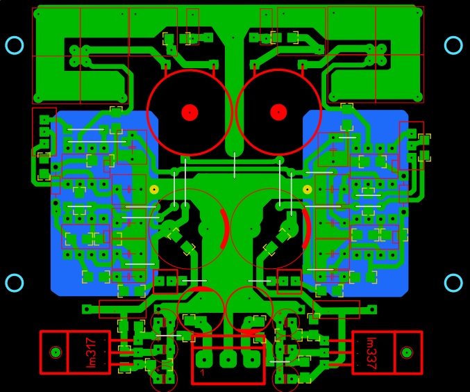

    Развел свою печатку, под вариант с ADA4627 , но через переходник дип!
    понимаю что изврат, но плата делается для эксперементов, так что будут пробоваться другие оу.
    синим цветом экран. каждый соединен только в одной точке.(желтый пятак)
    перемычек много, за то земли развел как надо
    выхлоп.rar

    По умолчанию Re: Еще один вариант выхлопа с пассивной фильтрацией
    Xameleon, разводка земли в прототипе была следствием компромисса, на который пришлось идти поскольку предполагалось изготовить платку методом ЛУТ и желанием отделить сигальную землю от силовой. Небольшая наводка от БП была, о чем я писал выше в ветке. Возможно как раз из-за земли.
    И здесь, как мне представляется, есть поле для улучшений теми, кто заинтересовался этим вариантом выхлопа.
    Будет здорово если Вы предложите лучший вариант разводки и выложите ее в этой ветке для всеобщего использования.
    Насчет буфера, сейчас уже не уверен, что он настолько необходим, особенно в свете использования другого оу (opa637).
    Если вариант без буфера, то можно попробовать 842-по совокупности параметров он хорошо смотрится в безбуферной схеме...

    Ну, да. Если не считать, что резисторы с вторых контактов микросхем и конденсатор с выходного Т фильтра находятся на одном полигоне с землей блокировочных конденсаторов. Да и сами блокировочные конденсаторы как бы далековато от контактов питания микросхем.
    конечно на одном полигоне. эт ж звезда такая
    и резисторы вторых ног посадил так специально, резисторы эти относятся к оу, соответственно и садятся на землю оу.
    а конденсаторы ближе не поставить.пленка жеж.(а так согласен, что ближе надо)
    да и так все компактно старался сделать.
    оу работают в паре на один сигнал, значит помеха по питанию между ними синхронна. так что не страшно что в одной точке соединение)
    резистор ОС не смд. так как у меня есть фольговый и карбон. попробую.
    And$er у вас выход в цапе 2мА, в случае с 1865(выход 1mA) ку задирать придется в два раза?
    шумы не утопят сигнал?.
    и у 1865 внутреннее сопротивление 0.1 ом, вместо 680 как у псм63, пересчет фильтра нужен(
