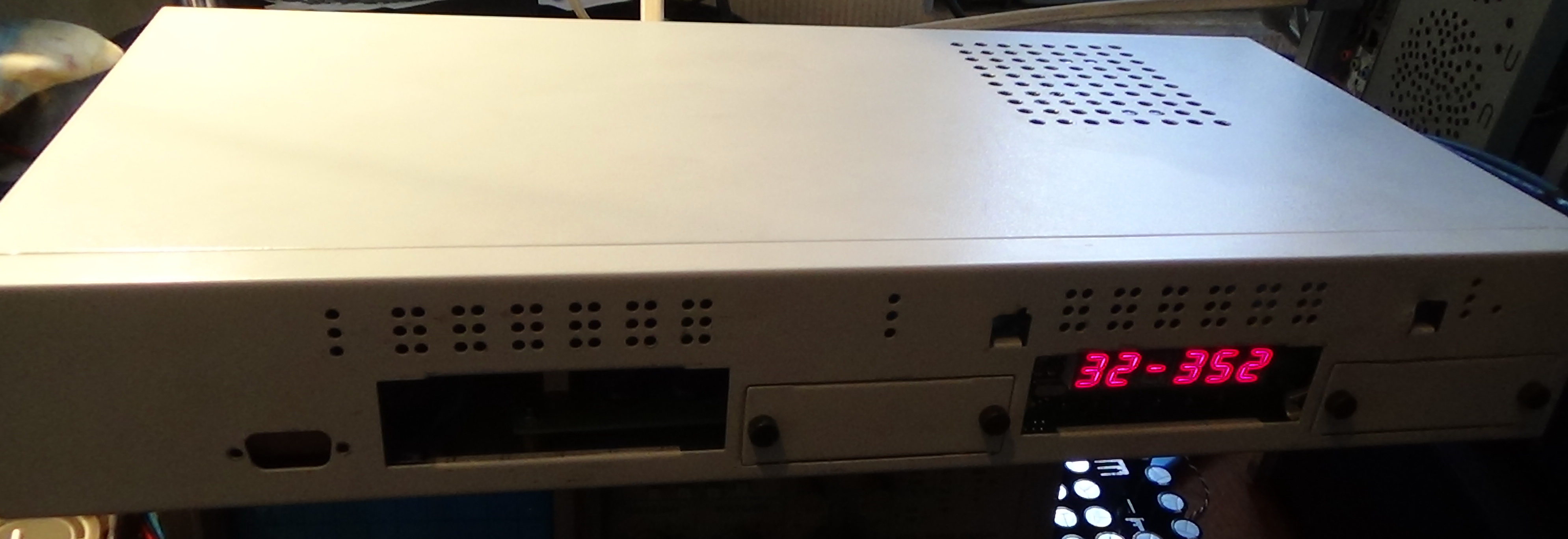

    Собрал демоверсию цапа без ЦФ вместе с новым болеро в корпус из-под сетевого оборудования. Вывел на заднюю панель переключатель режима stop/continue bitclock для желающих поиграться с этими режимами. На спектрах разница есть, посмотрим будет ли разница на слух.

    По умолчанию Re: Простой ЦАП на PCM63(PCM58) для I2SoverUSB
    Можно узнать - что это: "stop/continue bitclock"?
    Режим с остановкой битклока и непрерывным битклоком.
    См. спецификацию на Bolero v3 NOS.
    Понятно. Как то упустил из виду, что речь про NOS.
