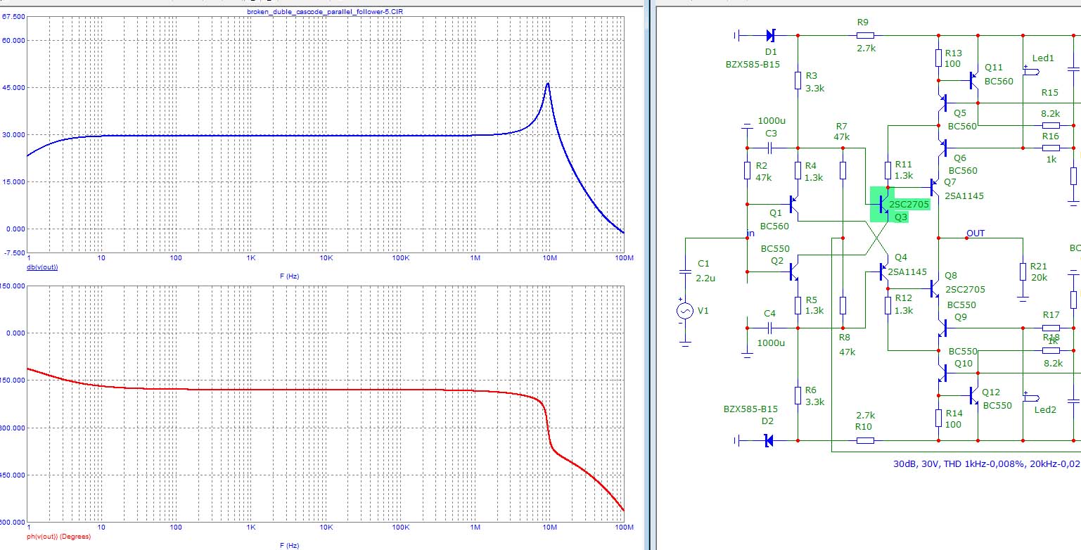

    вот диаграмма без входного RC-фильтра и без конденсатора 10 пФ
    как видите до 100 МГц никаких подвозбудов
    А у меня есть
    с каким симулятором работаете?
    MC9, могу завтра скинуть .cir
    Александр.
    Победа будет за нами.

    По умолчанию Re: Новый усилитель Петрова
    ---------- Сообщение добавлено 14:22 ---------- Предыдущее сообщение было 14:14 ----------
    так посмотрите мой файл что я выкладывал, тоже сделан в МС9
    Посмотрел
    ---------- Сообщение добавлено 14:25 ---------- Предыдущее сообщение было 14:22 --------
    Последний раз редактировалось AS79; 03.08.2014 в 19:09.

    Цитата Сообщение от AS79 Посмотреть сообщение
    Посмотрел
    5-10 пик парал. R21 всё решают
  16. #496
    Усидчивый Аватар для AS79
    21.07.2004
    Ярославль
    73
    1,105
    Во , типа голову в песок.
    Я, если честно, понятия не имею откуда берется этот пичок, просто обратил внимание на входной каскад, тут уже говорили, что это свойство каскода ОЭ-ОБ
    Александр.

  20. #500
    17.05.2014
    г. Могилев
    1,976
    Оттуда и это только симуляторные игрушки.
    PS. R12-меняется.
    Посмотрел
    так Вы опять смотрите не на реальной нагрузке, зачем отключили выходной буфер? Ну а если отключили буфер, то почему не оставили 10 пФ? как нагрузку УН
    ---------- Сообщение добавлено 16:17 ---------- Предыдущее сообщение было 16:12 ----------
    так посмотрите без конденсатора не отключая буфер, входной импеданс буфера тоже носит емкостной характер, он и корректирует
