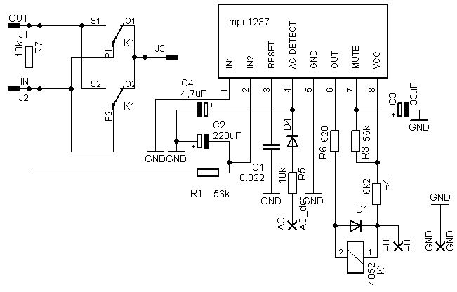

    Защита от постоянки и задержка подключения АС - более необходимый модуль, с моей точки зрения.
    А её удобней на терминалах АС расположить. У nikolayms платы были.

    Даташитная на uPS 1237, плата одевается на терминалы для подключения АС. Была тема в толкучке, но сейчас нет. Можно повторить с некоторыми доработками. Обсуждали в другой теме.
    Отличная схемка, требуется хорошее реле, и биполярные электролиты
    Работает во всех моих усилках.
