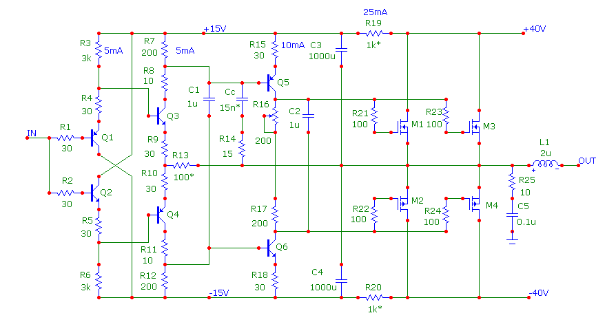

    Несложный выхлоп с IRFP240/9240 (M2, M3).
    Токовая ОС.
    Полоса -3дБ примерно 7 МГц.
    Входное сопр. (при частоте до 100 кГц) более 1 МОм.
    Скорость нарастания (без выхода Q1...4 из реж. А) примерно 15 В\мкс.
    Искажения на 1кГц при выходн. мощности 50 Вт не более - 100дБ
    При питании +\- 42 В мощность 100 Вт\8 Ом.
    Q1...4 маломощные высокочастотные.
    М1 - IRF540.
    R14* - крутилка ток покоя.
    Токовая ОС.
    М1 - IRF540.
    C1 - спорный

    R10 R12 тоже
    Чем? Хочешь возбуда или хреново контролируемого тока покоя Q3,4?
    ---------- Сообщение добавлено 10:05 ---------- Предыдущее сообщение было 09:57 ----------
    C1 - спорный
    Про С1: надо посмотреть при таком сигнале, чтобы скорость нарастания превышала 20 ... 30 В\мкс (Q1... 4 выходили из реж. А) и тогда решать, оставить его или нет
  5. #484
    Завсегдатай Аватар для fakel

    Чем?
    местная ООС внутри общей. Лучше дроссели
    ---------- Сообщение добавлено 12:45 ---------- Предыдущее сообщение было 12:44 ----------
    первый каскад практически не усиливает. 220/630

    От дросселей даже Сагги отказался )))
    Нафиг. Имел опыт (см пост1). Дополнительная глубина ОС (благодаря дросселю) не перевешивает искажений самого дросселя и той срани, которую он ловит.
    И это правильно
    Достаточное там усиление (глубина ОС на 7 кГц примерно 60 дБ)
    Сагги? от дросселей? А че так?
    ---------- Сообщение добавлено 13:27 ---------- Предыдущее сообщение было 13:26 ----------
    Синфазный не наловит
    ---------- Сообщение добавлено 13:28 ---------- Предыдущее сообщение было 13:27 ----------
    Тогда убрать первый каскад или дарлингтон поставить, чтобы ошибка тока базы не портила красоту
    fakel, я этот выхлоп на копеечных irf сейчас приклеиваю к простенькому УНу (ОУ, сигнал снимается с шин питания), чтобы получить мощный композит для мидбаса (в многополоске)
    Поэтому трогать в нем ничего не буду , тем более он в железе проверен. Если тебе сильно хочется сделать из говна вертикалов красивую конфетку - да не вопрос, давай нарисуй.

    В соседней ветке уже нарисовали. вертикалы в ДК
    Синфазный только на вход устройства ставить, но, в этом случае есть вероятность звук синфазника отслушивать )))
    Уж лучше сделать нормальный ФНЧ.
    Нее, между эмиттерами ДК или в эмиттерах УН
