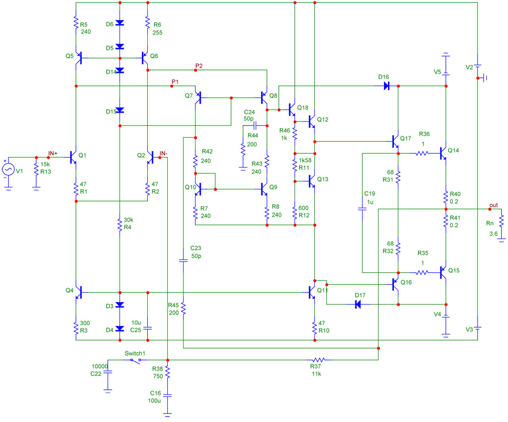

    По умолчанию Re: Глубокая ООС и динамические искажения в УМЗЧ
    Вот модель. Может она и ошибочная в корне. Я с ней, собственно, не долго игрался.
    Orlov BJT.cir

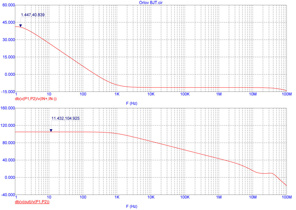

  8. #487
    05.10.2008
    1,395
    Edgar, спасибо.
    Посмотрел. Второй диф. каскад УН даёт 105 дБ усиления (график снизу). Остальное усиление за счёт первого ДК (график сверху).
ID:	162303   Нажмите на изображение для увеличения.

    212
    Мне кажется, там справа всё же сломанный каскод
    Павел, посмотри внимательнее - в УМЗЧ Орлова всего один каскад усиления напряжения, просто он сложный(стыдно, батенька) - статья так и называется(Радио №12 1997г). Вячеслав
    ---------- Добавлено в 16:29 ---------- Предыдущее сообщение в 16:17 ----------
    Цитата Сообщение от Edgar Посмотреть сообщение
    Вот модель.
    Коррекцию решил по-другому сделать, не как в оригинале? Выбросил три транзистора и заменил полевики - в результате стало немного хуже(у Орлова Кг -100дБ в звуковом диапазоне, если не ошибаюсь). Ищущий, да найдет..... Вячеслав
  11. #490
    05.10.2008
    1,395
    audiomun, да если так рассуждать, то у нас будет везде один каскад усиления по напряжению. Если бы это было так, то первый каскад не давал бы 40 дБ усиления, если что. Думать надо.
    Интересно - а какое усиление сигнала может быть в точках Р1 и Р2, если на эти точки нагружены эмиттеры Q7 и Q8 - там усиление по напряжению гораздо меньше единицы. Вячеслав
    См. по верхнему графику AЧХ [v(P1)-v(P2)]/[v(IN+)-v(IN-)] = 40 дБ. Мистика? Но такая модель в микрокапе. Я там ничего не изменял. Хотя на 1 кГц усиление сваливается до минус 7-10 дБ (что больше похоже на правду).
  16. #495
    31.08.2011
    70
    3,901
    Дааа, а глаза и мозг тогда на что даны?(off - а это правда, что ты диссертацию защитил? Представляю.....). Вячеслав
    audiomun, Вы хотите сказать, что это глюк микрокапа? ;)
