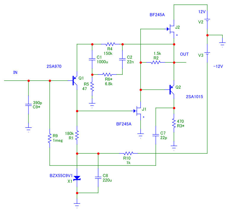

    Для тех, кто любит экспериментировать и что-то делать, а не заниматься твиканьем до полусмерти УВ Э004 и blah, blah, - вот схемка уважаемого Bishbosha, сделана для кассетника, но, переделать под УВ катушечника не составит особого труда
    Простейший RC фильтр по питанию не показан. Коррекция АЧХ на ВЧ осуществляется настройкой входного контура на частоту 25-27 кГц конденсатором С9 и демпфированием входного резонанса "охлажденным" R9. АЧХ на ВЧ подстраивается подбором R3 - меняется добротность входного контура.
    Стабилитрон X1 при стабилизированном питании лучше не использовать.
    При работе с ферритовой головкой можно поменять полярность всех транзисторов и вместо q1 поставить что-нибудь типа 2sc3113BL или 2sd2144.
    Полярность питания при этом тоже надо поменять. ))) Хотя и так шумы низкие.
    R6 для катушечника =2,7-3,0кОм
    Причём, такой УВ можно собрать и поставить рядом с головкой УВ, при этом соединительные провода от головки получатся минимальной длины.
    Очень желательно правильно развести землю на п/п.
    http://s1.stuffed.ru/y2015/05-18/0/241397.png
    Есть несколько вопросов по данной схеме.
    1. Какие элементы схемы формируют tau1=3180 мкСек ?
    2. Какие элементы схемы формируют tau2=90 мкСек (120, 70, 50) ?
    3. Коэффициент усиления схемы ?
    4. Какие элементы схемы формируют коэффициент усиления ?
    Если я ещё не окончательно разучился читать схемы, то ответ на первые два вопроса: R4C2 и R6C2.
    Уже ответили, но тем не менее...
    1. R4C2
    2. R6C2
    3. ~52 дб на 400 Гц
    4. Все вышеперечисленные, плюс R5. Для простоты, Ку обратно пропорционален C2 и R5.

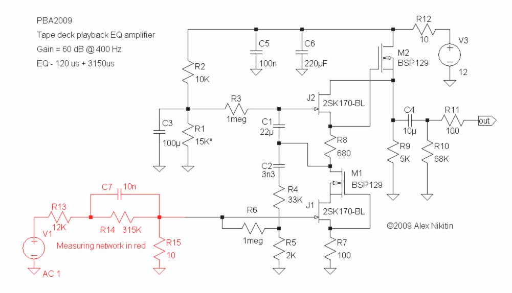

    Была еще вот такая вот похожая схема. Темы на этом форуме, к сожалению, больше нет.
    А вот тут я завис - в упор не пойму, каким сочетанием элементов формируются постоянные времени...
    t=(R4+R5)*C2

    t=(R4+R5)*C2
    А 3180?

    А 3180?
    Зачем Вам это? Для коллекции?
    У кассетников и катушечников tнч одинакова. tнч менять не надо
    (R3*Rвдтк/R3+Rвдтк)*C2, где Rвдтк - выходное динамическое сопротивление транзисторного каскада
    Можно примерно принять, что ~tнч=R3xC2
    Чтобы понять...
    В DIN/IEC/CCIR-стандартах этой коррекции нет ваапче.
    Увы, не понял без объяснения - настолько уже из головы всё выветрилось.
