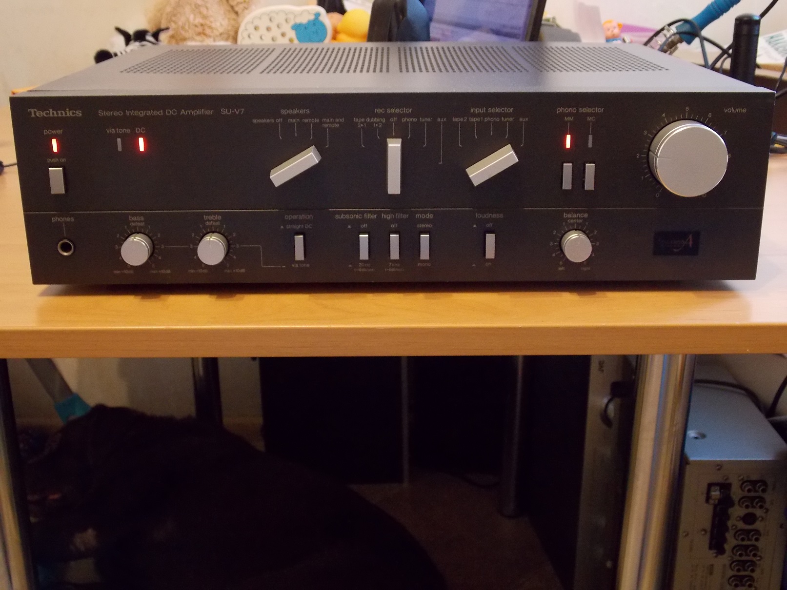

    Усилитель Technics SU-V7
ID:	232161 Нажмите на изображение для увеличения.
    Еще один представитель от "старой гвардии" Technics, но из гораздо более скромной ценовой категории, - около 300$ в 1980 году (64800 Йен), что втрое дешевле топового в этой серии Technics SU-V10 из обзора на предыдущей странице. Было очень интересно узнать, на чем сэкономил производитель в более бюджетной модели линейки. Если сравнить измеренные параметры усилителей, то существенных отличий там нет. SU-V7 также является усилителем постоянного тока (УПТ), оконечный каскад также работает в их фирменном "New Class A" с мизерным током покоя, функциональное оснащение аналогичное, практически.
    При открытии верхней крышки сразу бросается в глаза, что конструктив аппарата кардинально отличается от SU-V10, хотя это один модельный ряд. Заметна и разница в весе - V7 в два раза легче, чем V10. Блок питания скромнее: трансформатор с заметно меньшей габаритной мощностью, вдвое меньше емкость фильтра питания - 2х15000 мкФ\50 В. В выходном каскаде по одной паре транзисторов на канал (в десятке - по две пары). Однако следует отметить, что и заявленная выходная мощность на нагрузку 4 Ом у Technics SU-V7 тоже вдвое меньше.
ID:	232160 Нажмите на изображение для увеличения.
    Усилитель обоих каналов расположен на одной плате. Коммутация выходов на АС у SU-V7 реализована с помощью переключателя на передней панели, к которому протянуты туда и обратно толстые сигнальные провода через весь корпус УМ. В Technics SU-V10 все сделано на двух реле защиты АС (плюс третье реле - для наушников, также включаемое цепями защиты АС), которые управляются с передней панели, но сами реле установлены недалеко от выхода УМ и терминалов АС, что обеспечивает существенно более короткий путь сигнала и отсутствие лишней контактной пары на его пути - в SU-V7 коммутатор АС включен последовательно с контактами реле защиты. В целом, комплектация семерки более простенькая, что неудивительно при такой разнице в цене.
    Сэкономили и на ММ\МС корректоре для винила - построен на одном ОУ с цепью коррекции в обратной связи. Проигрыватель при прослушивании подключать не стал
    Выходные терминалы для АС поворотные, рассчитанные на кабель совсем небольшого сечения.
    Прослушивание
    Звучание этого аппарата частично оправдало мои предположения, ставшие результатом изучения схемы и конструктива, но и без сюрпризов не обошлось Музыкальное разрешение у него выше среднего, но заметно уступает SU-V10 и другим лидерам этой ветки. Однако его АЧХ простирается в область инфраниза ничем не хуже, чем у SU-V10 и аппарат имеет очень чистые, прозрачные и совершенно неокрашенные высокие. Есть небольшие, но слышимые проблемы на высокой середине - создается ощущение, что присутствует какой-то горбик на музыкальной АЧХ. В результате этого, на композициях с обилием медных духовых их становится слишком много, хотя искажений нет (трек 8 Jimmy Smith, например, с моего тестового CD-IV). На некоторых треках вокал звучит так, как-будто исполнитель куда-то торопится (на Аукцыоне, альбом "Дорога", это очень хорошо слышно). Вокал Eleanor Rigby (трек 4 Test CD-IV) заметно упрощен - довольно скромные микродинамические показатели SU-V7 не позволяют в полной мере оценить ее тембрально богатый и эмоционально наполненный голос. Зато с макродинамикой у усилителя все хорошо.
    Сцену строить пытается, но не достраивает - в середине есть конкретная пустота шириной около метра, (расстояние между АС у меня 2.2 м), звук за пределы АС почти не выходит.
    Теперь, чем приятно удивил этот усилитель - он имеет очень живой и открытый звук. Да, тонкие эмоциональные нюансы он не воспроизводит, но те эмоции, которые он способен передать, выплескиваются на слушателя достаточно обильно. Возможно, это связано с "удачным" расположением области подъема АЧХ на средних частотах - бытует мнение, с которым я согласен, что эмоции "живут", в основном, в СЧ диапазоне.
    Вывод
    Очень хороший бюджетный аппарат, который по звучанию не так уж много не дотягивает до своих существенно более дорогих собратьев. Из-за особенностей АЧХ имеет место некоторая жанровость аппарата, хотя и не столь ярко выраженная.
    На базе Technics SU-V7 можно построить неплохо звучащую аудиосистему.
