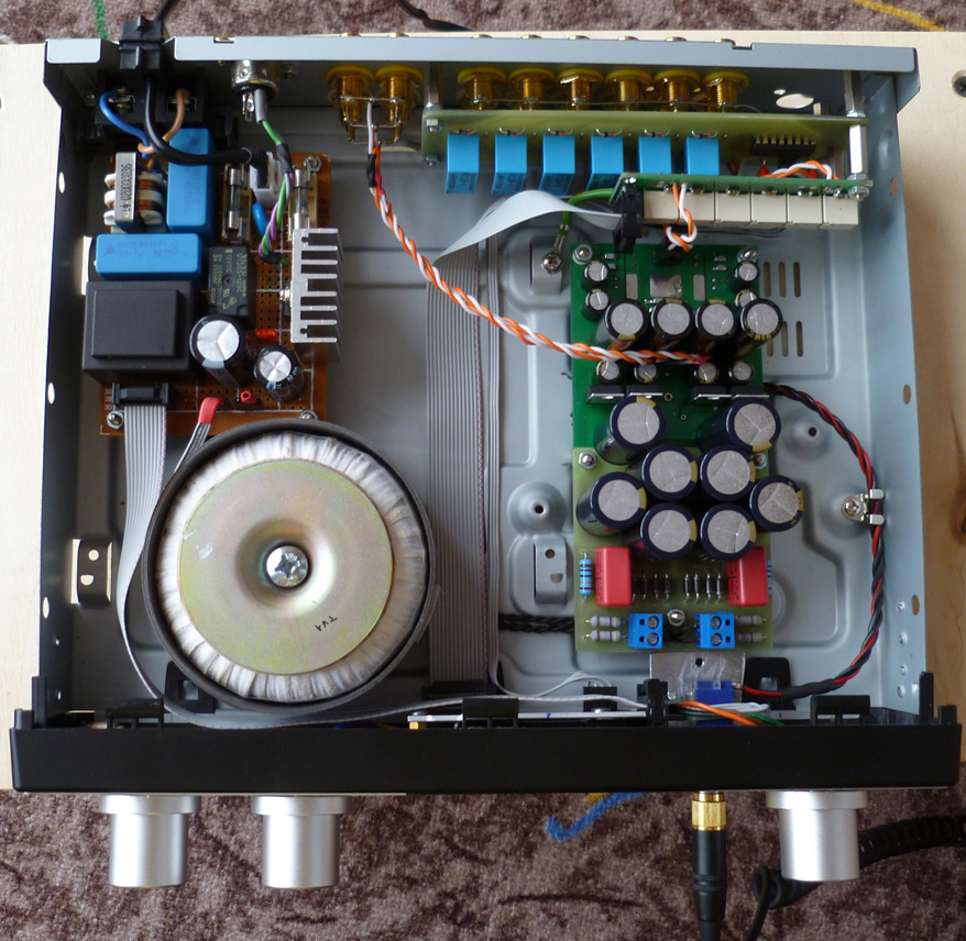

    вот собственно. И к этим входам поочередно цепляется выход с EMU.
    Зачем хороший РГ, если коммутация идет джеками непойми какими? Дальше можно и не обсуждать, если не обеспечите качественных соединений.
    З,Ы, bbest,могу я вас попросить, не выкладывать монстрообразные фото (это я касаемо их размера)
    Еще +1 к введению ограничений на размер заливаемых фото
    да я то же подумал что джеки то фиговые - люминий голимый. Только почему то при этих отстойных джеках напрямую EMU звучит а через РГ идет искажение. Хотя заменить на позолоченные могу. Можно даже вообще без джеков обойтись а на прямую временно спаять удлинитель.
    про фотографии - без проблемм можно уменьшить.

    Да, для тестирования желательно подключить напрямую, тогда исключаться факторы плохого контакта в разьемах.
    За фотографии спасибо, на работе медленный инет, мне даже их и не посмотреть

    Fusion, bbest, посмотрел фото - криминала не нашел.
    А вот интересно, я на картинке показал земли в случае такого подключения
    По идее идет петля по земле (может конечно я что-то путаю)
    В источнике, в подавляющем большинстве случаев, земля каналов общая. Если земля одна и в усилителе - петли не избежать. Поэтому и делают усилители по схеме "двойное моно".
