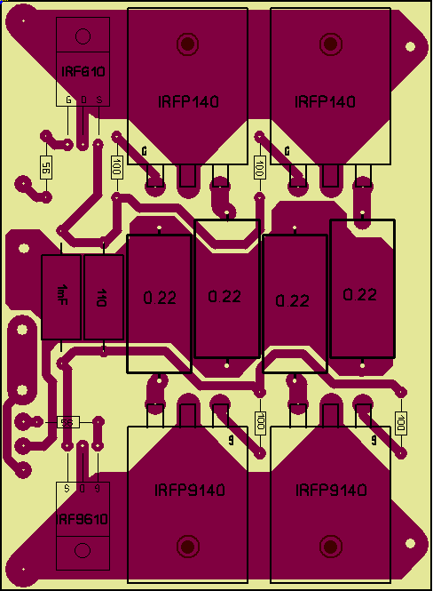

  4. #483
    Аватар для nikolayms
    14.06.2006
    2,868
    По умолчанию Re: Симметричная топология Холтона На биполярах, биполярномосфетный гибрид
    А по поводу горячего ВК что скажете?
    ток покоя большой, нужно регулировать. 60-100 мА
    ВК, радиаторы как утюг были, хоть бери да шмотки гладь
    ток покоя, да и датчик тока на плате УН остался почему-то...
    ВейвКорп - это тоже я.
  5. #484
    10.05.2010
    2,104
    На минимум выкрутил, все равно горячие были, может то что подделка попалась или
    УН предназначен именно для полевого выхлопа
    У меня сейчас питание 25 вольт планирую поднять до 38, может еще питание низкое и ступенька лезит?

    относительно нуля 5,57В
    откуда оно взялось? Временную перемычку ООС убирали? Или так и стоит в УН? Я то имею в виду напряжение между коллекторов VT8 VT6 должно регулироваться потенциометром от 5 до 7 Вольт, с помощью потенциометра R16. Иначе и будет ступенька на биполярах.
    Ну все повторители убрал
    Теперь регулировки достаточно, чтобы открыть биполярные транзисторы (от 0,6 Вольт), но недостаточно его было, чтобы настроить ток покоя с полевым повторителем
    Чтобы все заработало с повторителями на полевиках, нужно подбирать резистор R17 в меньшую сторону, для начала, можно попробовать 430 ом. "Вертай" обратно повторители!

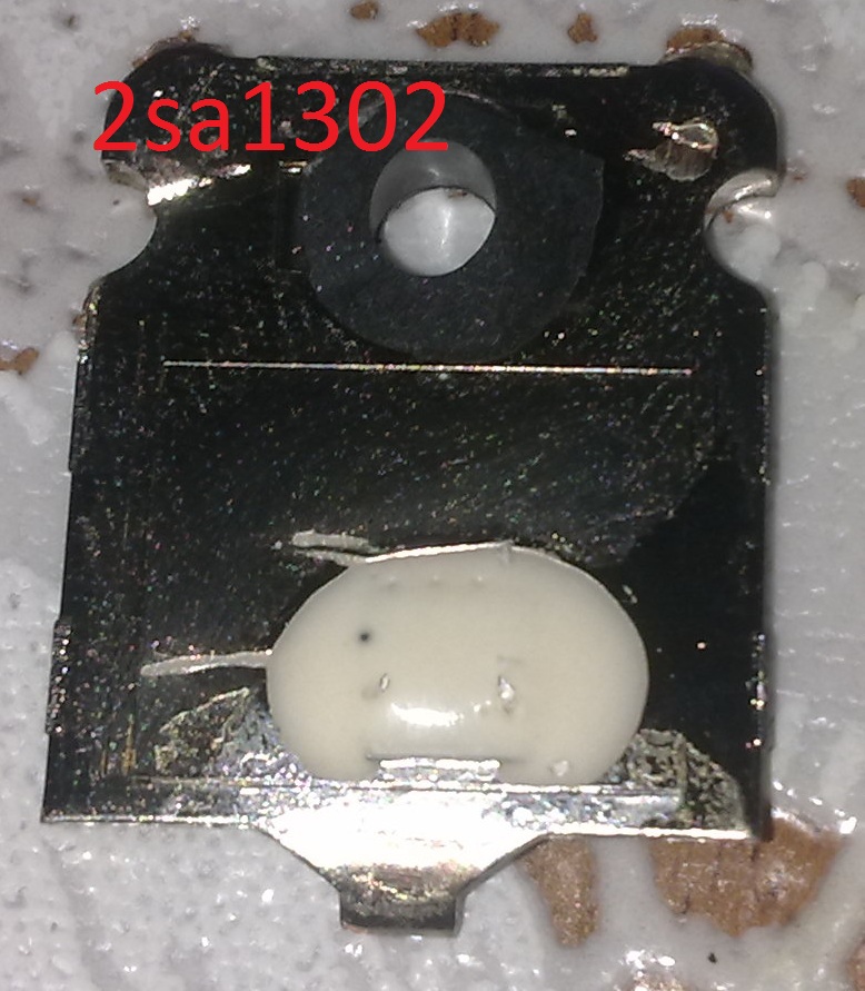

    Так как комплиментарных пар биполяров у меня пока нет, не было в наличии в магазине 1943, взял C5200 и A1302 (На которых была первая проверка когда грелись радиаторы), я их поставил как повторители и как выходные, потом у меня вылетели A1302, поехал в магаз взял полевеки irf610/9610, irfp140/9140 и комплиментарную пару C3281 для A1302, по приезду с магазина расколол сгоревший A1302
    Видно что слов не нужно
    И желание ставить C3281 и A1302 отпало, нашел в интернете что они давным давно сняты с производства, и то что продаеться в магазинах скорее всего левак Буду ждать завоза А1943.
    Из за этого поставил уже на готовую печатную плату полевые повторители irf610/9610 и полевые выходники irfp140/9140.
    появилась ступенька так как падение на повторителе составило более 2 вольт, что недостаточно для открытия полевых выходников irfp140/9140.
    Убрал повторители,
    Сейчас подключены сразу выходные irfp140/9140.
    Конечно, ведь сейчас стоит силовая оконечная плата
    Обязательно как возьму нормальные силовые биполяры
    всё про режимы постоянного тока. Без переменки на входе.
    С перемычкой разница в показаниях +\-0,01 вольт
    Между отрицательным и положительным выходами УН 5,59 (+3,04/-2.53 относительно нуля)
    Напряжение на резисторах 0,22ома все равно не снимается
