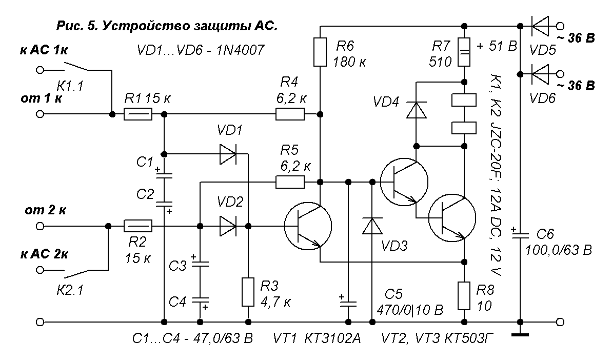

    Люди... Помогите определиться со схемой защиты ас. Усилитель 650 вт на 4 ома. Защиту нужно с задержкой подключения и от постоянки. Только что-нибудь попроще. Спасибо.

    Схема от Корвета-(004, кажись)
  11. #490
    25.10.2007
    1,645
    По умолчанию Re: Защита...
    На вид такова:
  12. #491
    25.10.2007
    1,645
    Подбором R6 добиваемся симметричности положительного и отрицательного напряжений срабатывания, подстраивая под имеющееся напряжение питания.

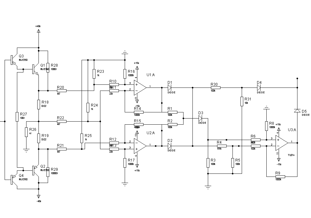

    возвращаясь к старой теме, наверно я всетаки изобрел велосипед. Покритикуйте пожалуста, это только детекторная логика. Сорри, не очень осилил протеус, куча мусора на схеме. Хотя в протеусе хорошо все работает. Номиналы правдоподобные, но с реальными значениями пока не связаны.
    В начале схемы имитация выходного каскада усилителя, Р28, Р29 имитаторы пробоя или перекоса выходного каскада. Р26 нагрузка. Р18, 19 токовые сенсоры, родные эмиттерные резистры. Первые два опера и весь обвес вокруг них - два дифференциальных усилителя.
    включены так, что любую полуволну они на выходе выдают как положительную.
    Д1, Д2 - смеситель
    Р1, Р2, Р3 - сумматор
    Д3, Р4-5 цепи компенсации.
    через диод Д4 на выход абсолютное значение тока на эмитерных резистрах в виде напряжения.
    через диод Д5 на выход значение тока через условно закрытый транзистор выходного каскада в виде напряжения.
    На третьем опере, тоже дифференциальный усилитель, но он ловит разницу между абсолютным значением активной полуволны и суммой активной полуволны и "остаточного" тока через закрытый транзистор.
    в принципе должно в железе реагировать, на постоянку на выходе, ассиметрию выходного каскада, перегрев (через функцию избыточного тока покоя), превышение тока через нагрузку.
    радикальный плюс, нет интегральных или диффцепей, при появлении постоянки или перегрузки реакция схемы будет молниеносная, сразу по фронту сигнала.
    сама схема это только детектор, исполнитель под нее задуман триггер который остановит блок питания закрыв ТЛ494.

  14. #493

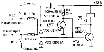

    Вопрос к WP
    так ли должна работать зашита
    http://vegalab.ru/forum/showpost.php...&postcount=456
    хочу попробовать воплотить в железо

  16. #495
    25.10.2007
    1,645
    О, йес, это весчь! А нельзя ли убрать цепь по питалову: диод, резик, стабилитрон с ОК с тем, чтоб автоматически сбрасывалась защита при переходе сигнала через нуль (обнулении напряжения питания квазитиристора)?
    Ещё кажется, что транзистор, срабатывающий от датчика тока, должен получать смещение на базу от питалова, а не от делителя на общий, т.к. напряжение на эмиттерном резике у многочисленных выходников редко превышает 0,7 В.
  17. #496
    26.05.2004
    г. Бердск
    2,527
    Она и сбрасывается автоматически. А смещение со стабилитрона подается через высокоомный резистор 100-300 кОм для исключения подпороговых токов и соответственно влияния защиты на звук.
  18. #497
    25.10.2007
    1,645
    А!!! Тогда - рулёз, принять за эталон!

  20. #499
    13.10.2008
    159
    kret74, а че бредовая, в 492м посту такая схема, сейчас отлаживаю в железе один канал. пока усилитель работает в штатном режиме сигнал идет на лимитер, так что-бы удерживать мощность усилителя в допустимых нормах. стоит перегреться или хуже того пробьет выходник или появится постоянка на выходе должно будет гасить питание.
    сам лимитер пока схема от силонекса.
    сложность в том, что усилтель используется для воспроизведения уже обработанных фонограмм. И лимитер не столько защищает от импульсных перегрузок, как при усилении живых инструментов, сколько ограничивает мощность если идет общее превышение. из-за этого немного кривовата логика его работы получилась. Хотя его сработка почти незаметна на слух. так что есть еще над чем подумать и поле для экспериментов.
