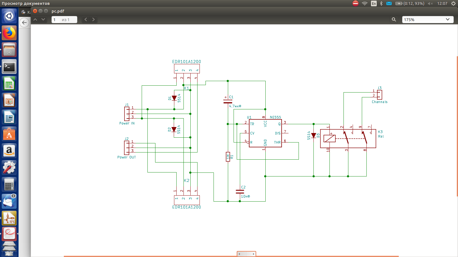

    Самое простое что пришло в голову. Ну R1 нужно 0,5М поставить может быть. Секунды 2 задержка будет. Только как быстро отключаться реле К3 будет после выключения надо проверить.
  10. #489
    Там нужны доли секунды задержка - щелчок идет в самом начале, когда емкости питания совсем разряжены и имеет место бросок тока. Я поставил RC цепь: 100 Ом + 1000 мкФ в питание релюшек Mute. Электролит подключен через диод, поэтому при выключении он не держит реле, а разряжается через резистор на землю.

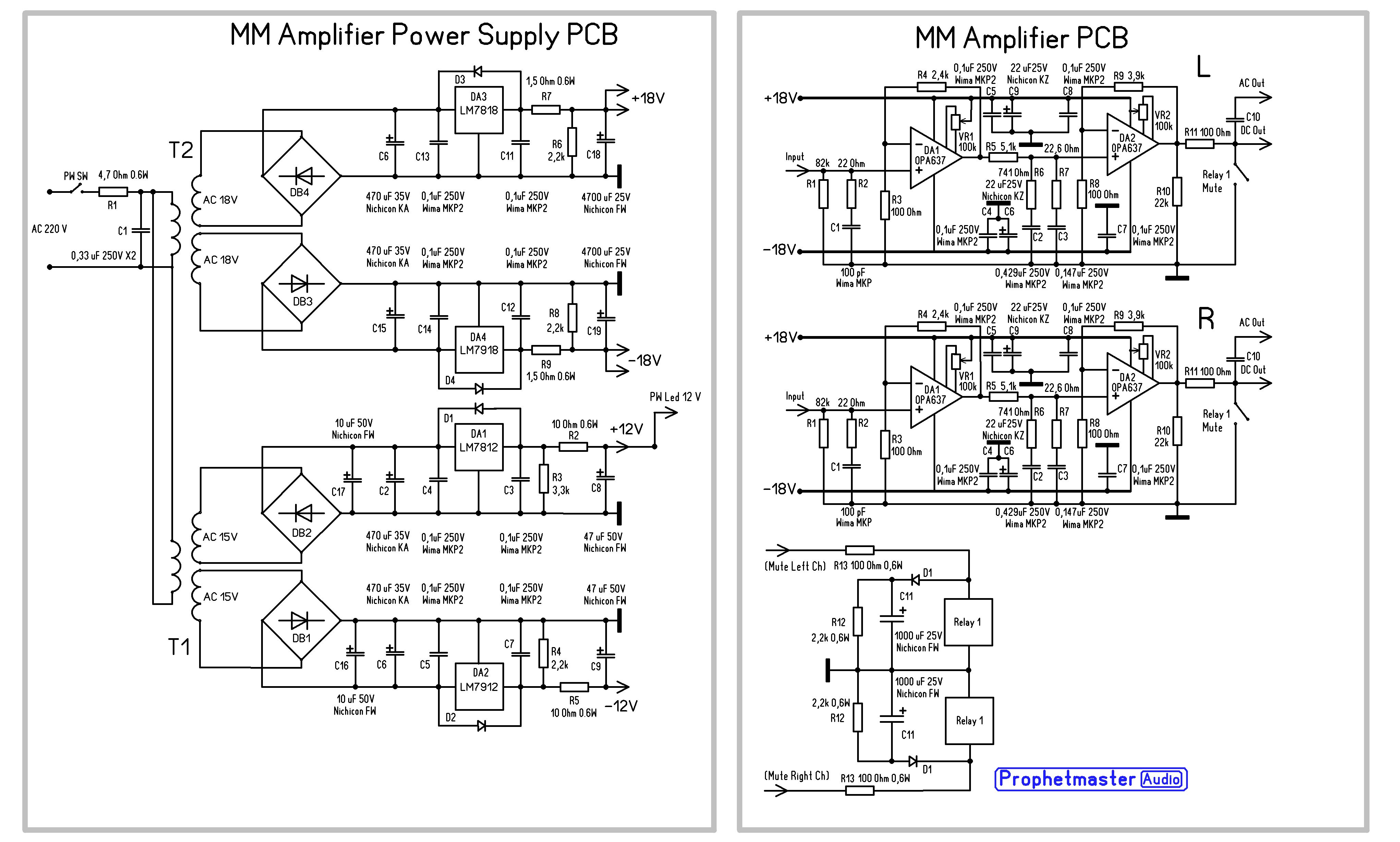

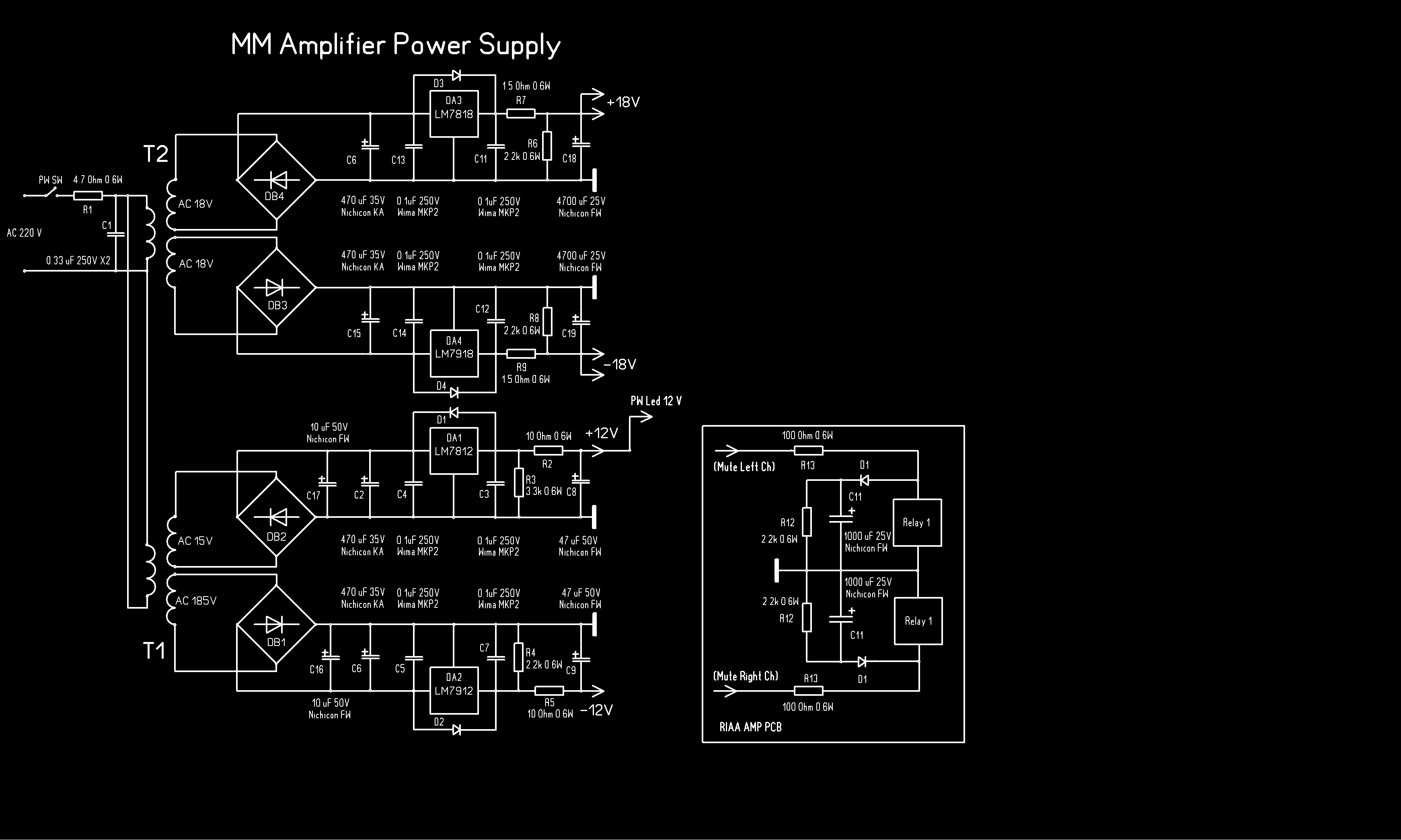

    Вот полная схема БП моего корректора:

    При выключении бросок напряжения происходит не сразу, когда стоят большие емкости по питанию - схема еще на кондерах может работать несколько секунд в нормальном режиме. Реле отпускаются менее, чем через секунду. В общем, у меня сейчас именно так все в железе собрано и все тихо и при включении, и при выключении. В наушниках можно услышать, совсем слабые отзвуки коммутации.
    Схему обновил, теперь там все обозначения есть и разрешение выше.

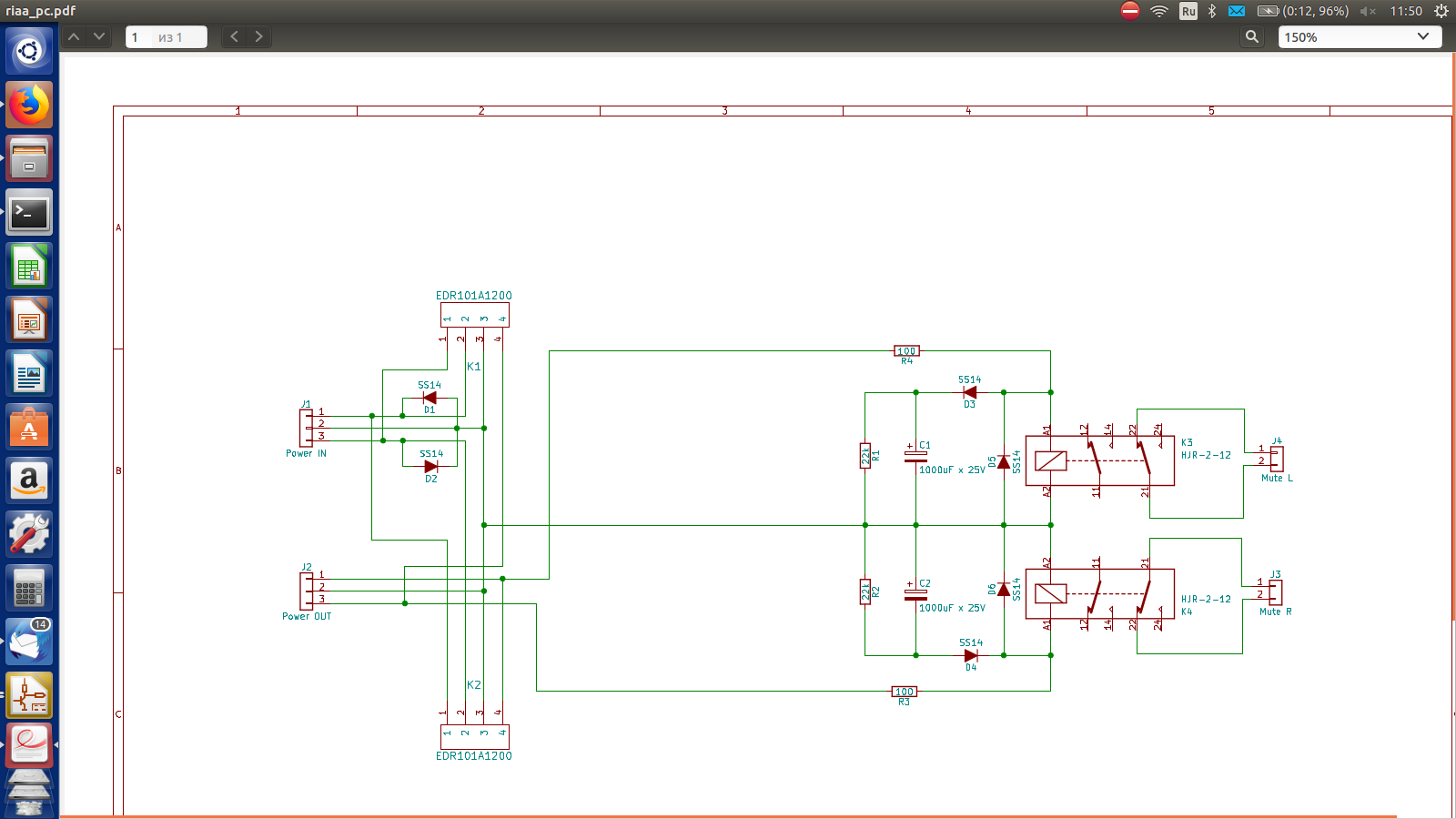

    Вот накидал схемку. Думаю оставить герконовые релюшки для контроля пропадания плеча БП. Второе плечо отключится релюшкой. Так же добавил два диода D5 и D6 для ограничения индуктивных выбросов. K3 и K4 такие - потому, что есть в наличии.

  14. #493
    Ветеран
    Аватар для Prophetmaster
    23.08.2005
    3,600
    По умолчанию Re: RIAA корректор от Prophetmaster
    Цитата Сообщение от gunbat Посмотреть сообщение
    Вот накидал схемку.
    Резисторы, на которые разряжается конденсатор, 2.2 кОм. В схеме плохо было видно точки - заменил их на запятые и инвертировал цвет - теперь лучше видно номиналы. Добавил схему самого корректора.
Название:	Phono Amp Schematic.JPG

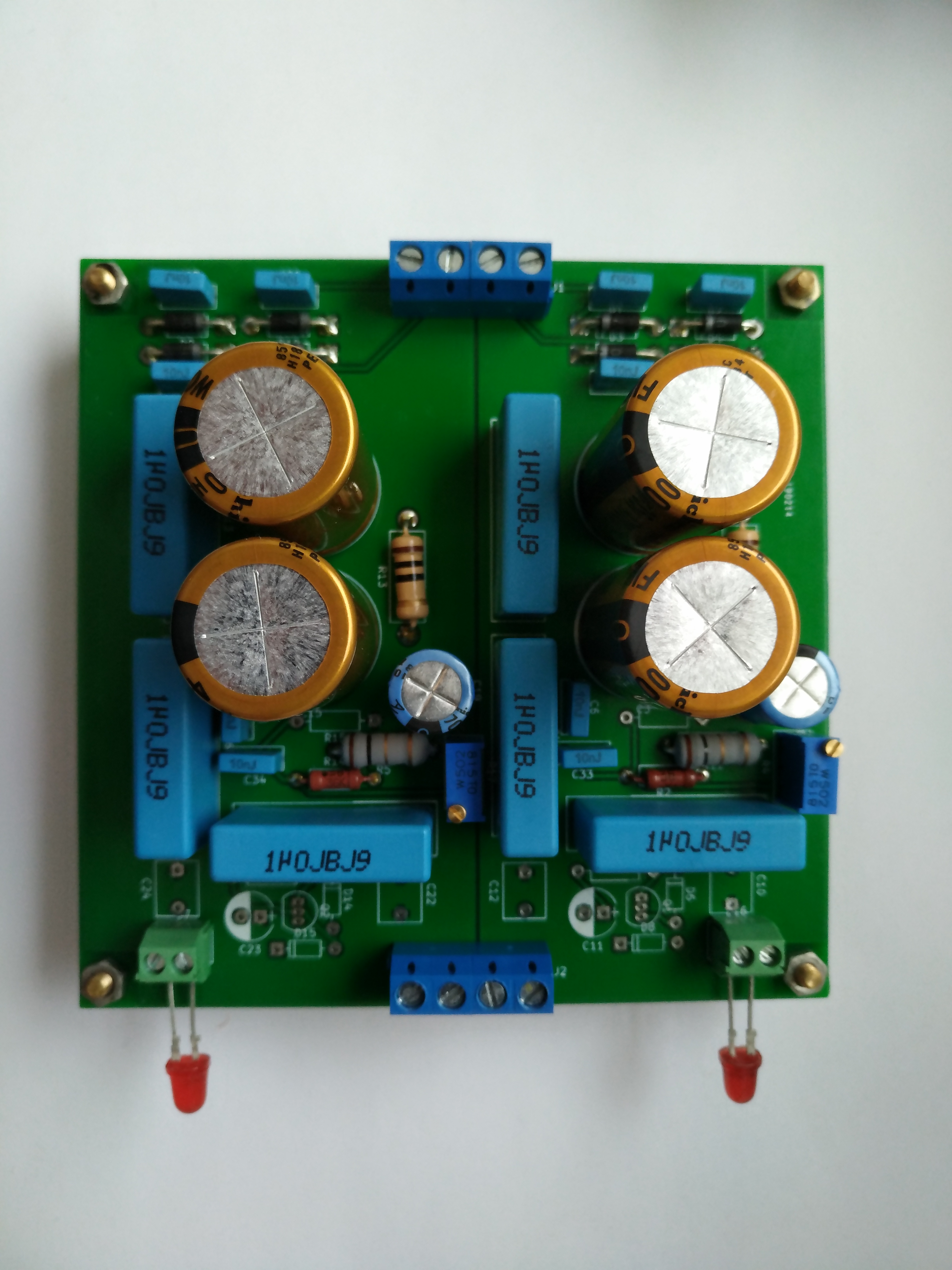

    Все, что внутри каждой рамки, находится на одной плате. Нумерация элементов соответствует имеющимся платам БП и корректора.
    Для конденсатора С2 предусмотрено 4 места на плате. У меня установлены 0.22 мкФ, 0.1 мкФ, 0.1 мкФ и 10 нФ - с учетом небольшого подбора по разбросу получилось очень точно. Для С3 предусмотрено 2 места на плате. Установлены 0.1 мкФ и 47 нФ.
    Резистор R6 на плате имеет две пары контактов в параллель - поставил 750 Ом и 100 кОм. С учетом разброса имеющихся в наличии Фирстроников 1 % получилось 741.4 Ом. Резистор R7 тоже двойной на плате и составился из 24 Ом и 510 Ом. Вышло 22.7 Ом. По расчету параллельного соединения немного другие резисторы получаются, но это если бы разброса не было совсем. Я дал ориентировочные значения, которые даже без подбора попадают достаточно близко.
