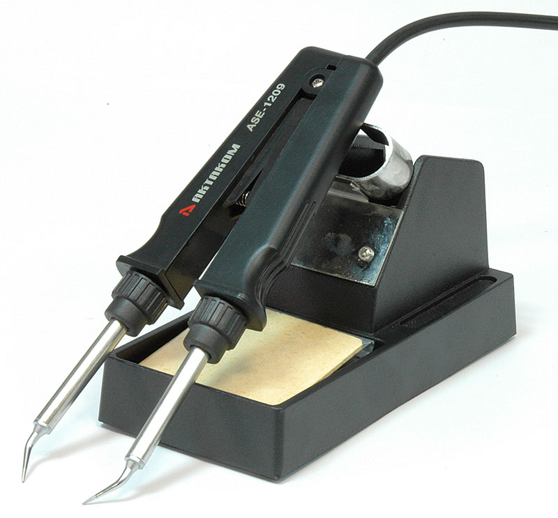

    А вот по вопросу пинцетов кто что скажет? Хочется удобно снимать с платы всякое(soic в основном). Воздухом не всегда удобно, платы бывают такие что на подогрев класть приходится. Подумалось что может пинцетом будет удобнее.
    Имеются в виду вот такие штуки:
  15. #494

    По умолчанию Re: Мой паяльник
    стоят такие пинцеты нереальных денег
  16. #495
    Завсегдатай Аватар для l3VGV
    02.05.2009
    Псков
    1,027
    Это должен был быть следующий вопрос, после того как дискуссия завяжется я на этом и смутился, думалось ачотам, 2 паяльника на прищепке...
    я хотел к своему веллеру wd 1002 такой пинцет купить. Увидел цену и обломался
  18. #497
    у хакко была забавная насадка - тупо толстый стержень с большим болтом - а на него просто переставляемые отверткой сменные скобки, или 4-лопастные кресты под всестронние пины
    самя я пинцетом и такой скобой делал - поднимать неснимая жала с ямки на скобке

    Да ну нафиг, я феном быстрее отпаяю.
    http://fotkidepo.ru/photo/412412/468...5hi/864366.jpg
    да придётся колхозить опять, как в школьные годы.
    ---------- Сообщение добавлено 00.41 ---------- Предыдущее сообщение было 00.40 ----------
    а насадка какая? 4.4*10? хотелосьбы поменьше, чтобы ровно на soic8. скажем 4.4*5, но таких похоже нет.
    если он вообще есть
    и если в полмилиметре от ног микрухи не стоят смд, я недавно такие снес - причем еще и покрытие резюков сползло
