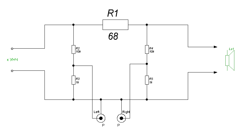

    У меня есть вопрос, может кто-то знает ?
    Замерил динамик двумя разными программами, сравнил с заявлеными производителем(динамик уже не новый, поработал на дискотеке) и впал в замешательство.
    Идея это сделать возникла давно, но под рукой не было динамика на который известны заводские параметры, с полгода под сомнением то, как программа измеряет массу подвижки и мотор динамика.
    Вот собственно нечто похожее на таблицу :
    18 Sound 18lw1400
    ``````` LSpLAB 3 | Spkr Work | Заявленые
    Fs.........24.3....|..26.4.....|...31
    Vas ......932.....|..405......|... 297
    Qms......2.74 ...|..3.63.....|...7.2
    Qes.......0.275..|..0.284....|...0.31
    Qts .......0.25....|..0.262...|...0.29
    Bl .........16.5....|..23.6.....|...24.7
    Rms.......5.45....|..8.71....|...5.11*
    Cms ......0.437..|..0.19.....|...0.14*
    Mms......98.......|..191......|...190
    * - расчитано BassBox 6 Pro по заявленым параметрам.
    Замерялось при помощи одной и той-же "коробочки"
    как считаете, где грешит и как бороться ?
    Предполагаю дело в калибровке/настройке.

    У меня так-же, но потом я вроде отладил измерения импедансов, но вот сейчас заметил грешок привычислениях массы и мотора, а было бы удобно всё в одной программе, да и Spkr Work интерфейсом не нравиться как-то.
    ---------- Добавлено в 23:48 ---------- Предыдущее сообщение в 23:45 ----------
    Она проходит удачно, статус порядка 0.98...1.01 измерения постоянных резисторов она спокойно переваривает, но вот когда большие отклонения от того по которому откалибровано начинает грешить, но не сильно - порядка 1...2 % при десятикратном отклонении.
    ---------- Добавлено в 23:51 ---------- Предыдущее сообщение в 23:48 ----------
    https://forum.vegalab.ru/attachme...3&d=1164211637
    https://forum.vegalab.ru/attachme...4&d=1164211669
    Ну это у меня в порядке, даже есть несколько рабочих конструкций, я говорю что несовпадают Mms и Bl в первую очередь.

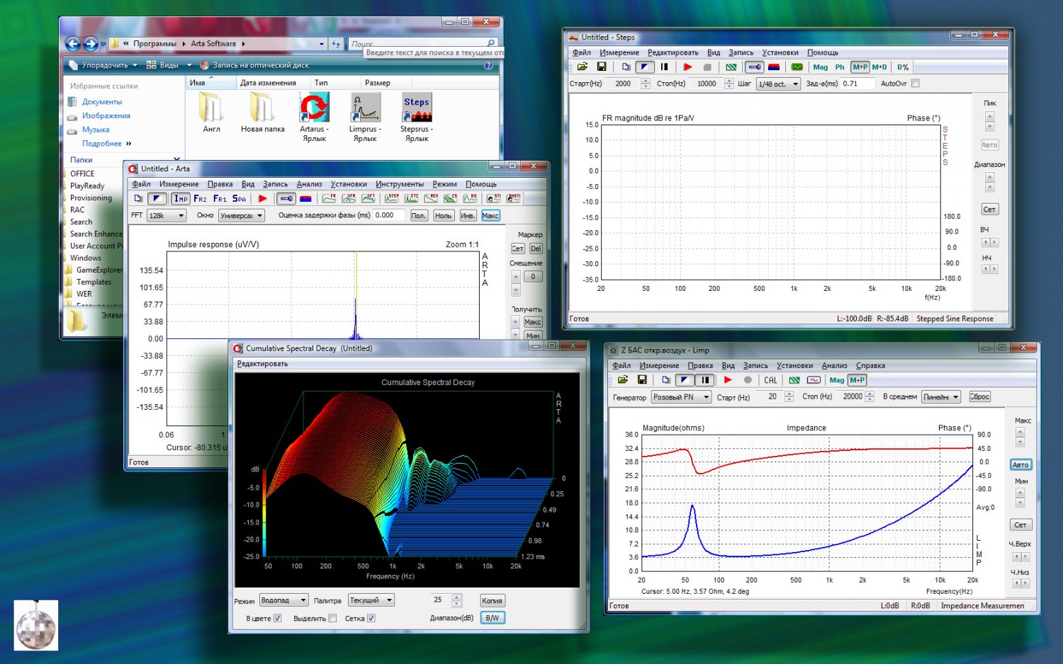

    Для замеров параметров головок рекомендую попробовать программку от ребят из Казахстана Arta Software
    К стати обнаружил её случайно у Немцов http://www.peerless.de
    Состоит из трёх отдельных модулей: Arta, Limp, Steps. По названию думаю понятно что измеряет каждый.
    User manual: ARTA-HB-D2.2[1].pdf
    Сайт разработчика: http://www.fesb.hr/~mateljan/arta/index.htm

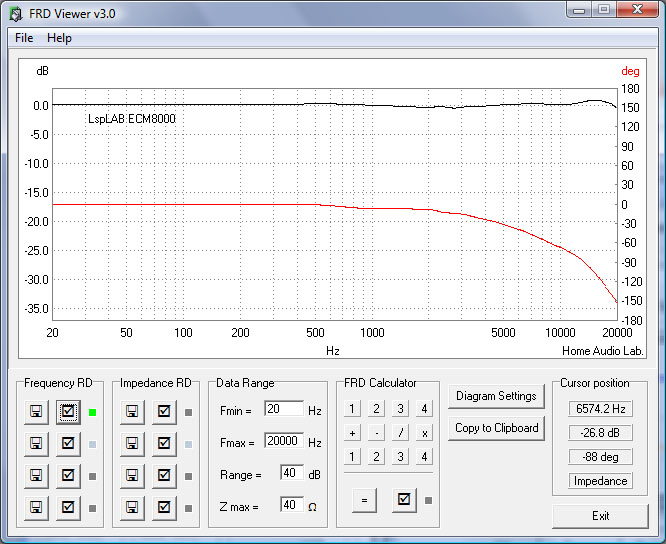

    Есть микрофончик ДБХ РТА, поведайте пожалуйста, сильно ли он отличается от беринжера и можно ли в лабе использовать калибровку одного для другого.
    Спасибо.

    Использовать файл калибровки для микрофонов типа (беринжера) не рекомендуют производители ПО.
    Те файлы которые находятся в каталогах программ даются как возможные образцы и полагаться на них не следует.
    Пример: Разница заметна и говорит о том, что от файла калибровки микрофона лучше отказаться вовсе.Если нет соответствия в файлах на один микрофон,есть ли смысл искать соответствие в разных микрофонах?
    Файл калибровки нужен только микрофону который был откалиброван: Kim Girardin
ID:	103600   Нажмите на изображение для увеличения.
