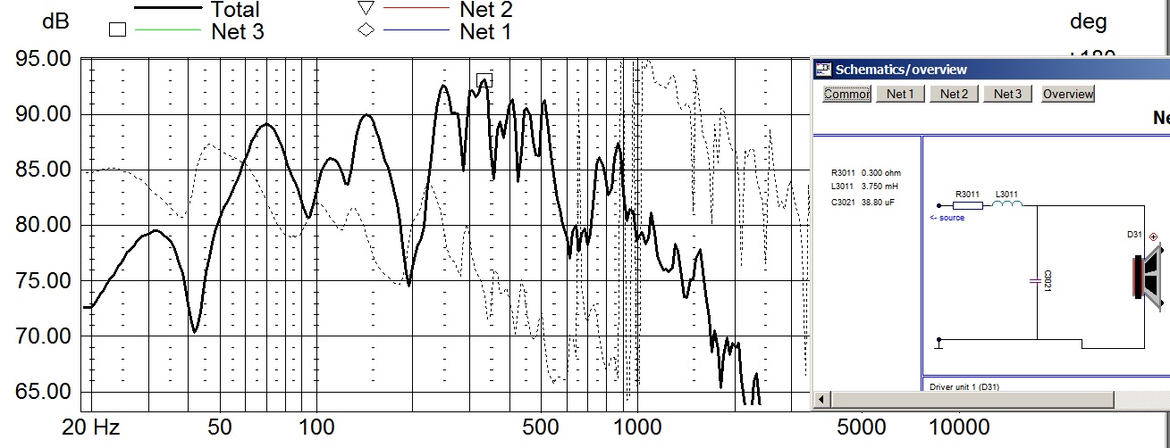

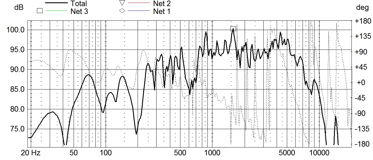

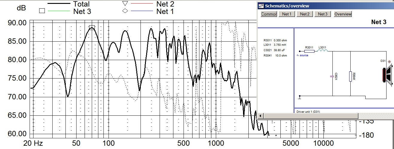

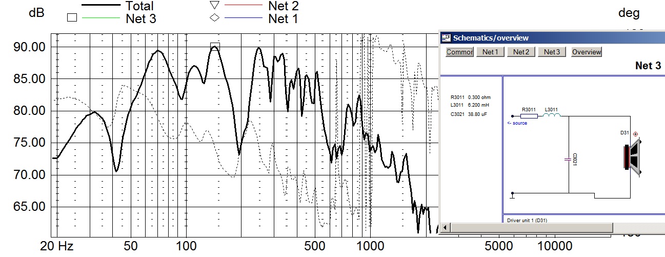

    У меня в ФИ ~25л играет отлично. С ед. уточнением чувствительность пришлось задавить на 5-5,5дБ. Было два варианта либо терять 4-4,5дБ и использовать катушку индуктивности 6,2мГн. Либо потерять 5-5,5дБ, но использовать катушку индуктивности 3,75мГн и резистор 10Ом. Я выбрал второе т.к. запас в усилителе оставался приличный. Графики внизу. Подъем на 1-2кГц вызван баффлом перед. панели. По идее если бы я взял WF182BD02, то получил бы туже чувствительность при катушке 3,75мГн без резистора 10Ом. Т.к. у него не было бы такого спада к низу из-за более высокой Qts. А вот играл бы он лучше это вопрос. Сейчас видимо до конца размялся еще получше стал играть. Но это все для трехполоски.

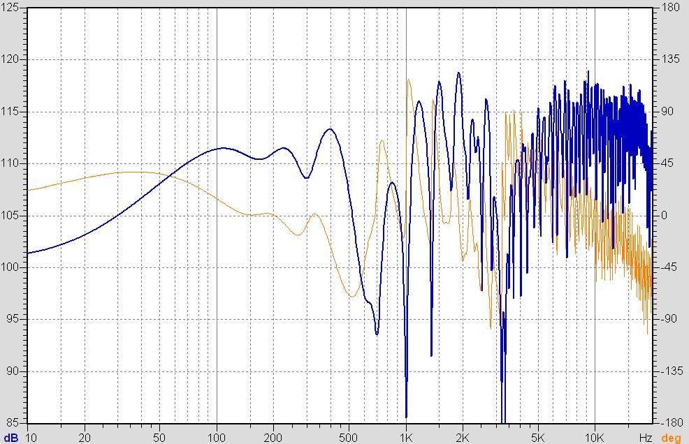

    С 1,6м. Можно еще АС поставить на стул. У меня несколько вариантов замеров. Комната маленькая 12м2. АС по середине микрофон посередине. Центр между АС и микрофоном примерно в центре комнаты. Для симуляции фильтра мне достаточно таких графиков.

    С 1,6м.
    так ты насводишь ))
    микрофонная стойка есть ?

    mr-marlen, вот я не понимаю, зачем покупать кучу не дешевых динамиков, и жлобиться на копеечную стойку, ставя под вопрос адекватность измерений ?
    Нормально измерить три полосы дома из одной точки практически нереально, каждый динамик на оси с 40-50 см скользя вдоль вертикальной стойки, просто и точно.

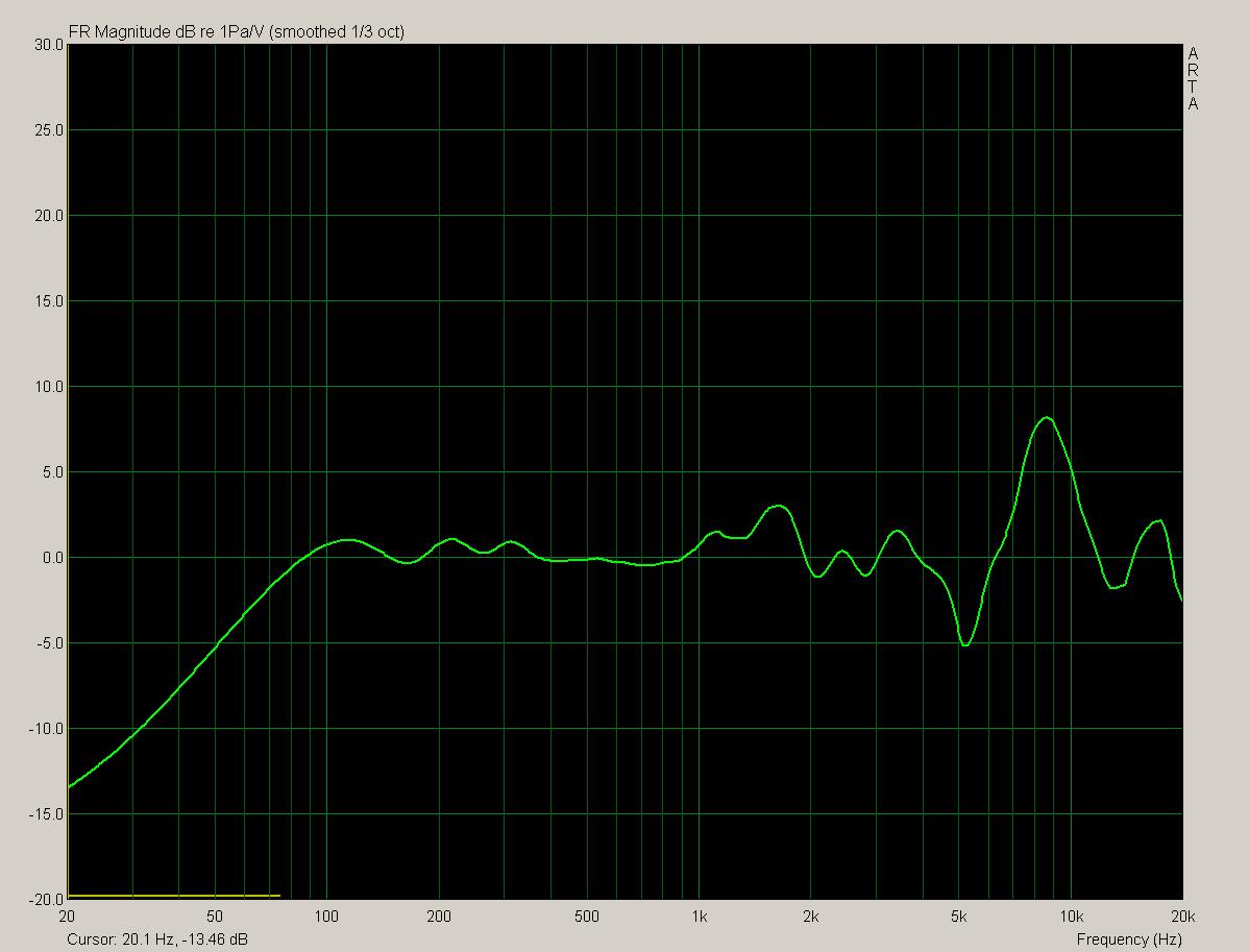

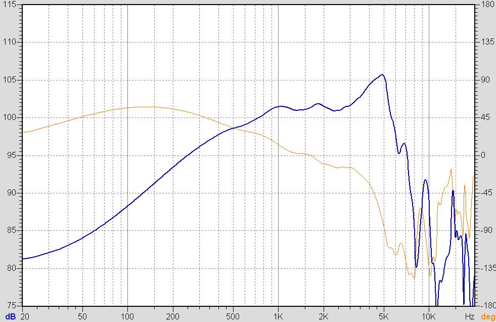

    MaxMan, после удаления пропитки и колпака пик на 5кгц уходит на 8кгц ? когда удалял пропитку, слишком сильно надавил пальцами на диффузор, появилась что то вроде морщины в месте прогиба, могло оно так повлиять на АЧХ?
    АЧХ, ближнее поле

    Dmitr_RE, провал, это открытая катушка, пуля нужна.
    Вы меня пугаете, это самый дубовый диффузор из тех, с которыми я имел дело ))

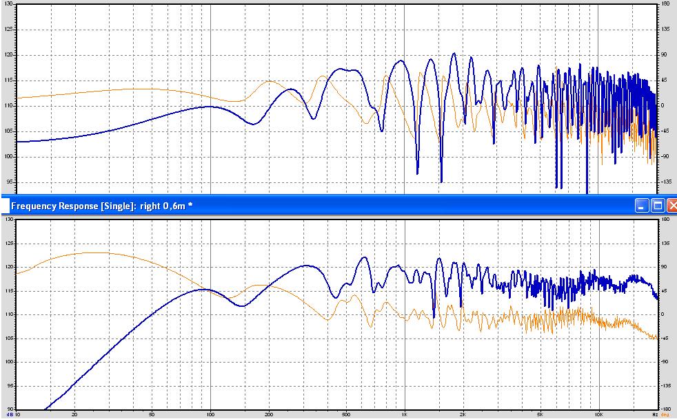

    А зачем это? Оценить саму АЧХ динамиков на 40-50см? Сводить на таком расстоянии я не буду. Измерял я на уровне пищалки т.к. уши мои на её уровне и слушать будут то, что приходит к ним, а не мнимую точку на оси вуфера в 50см. Может в каде можно и пересчитать на 1,6м, но вне осевые его симуляции у меня не совпадают. И то ведь главное оценить задержки между приходом зв.волны в точку прослушивания. А точка у меня на угле где-то 30 градусов и расстоянии 1,6м.
    Адекватность измерений сводится к тому, чтобы их правильно понимать и применять. Внизу тоже не адекватные графики, человека ставящего вопрос адекватности измерений? Три полосы измерены из одной точки. Для меня нормально и вроде понятно.

    mr-marlen, ясно, удачи ))

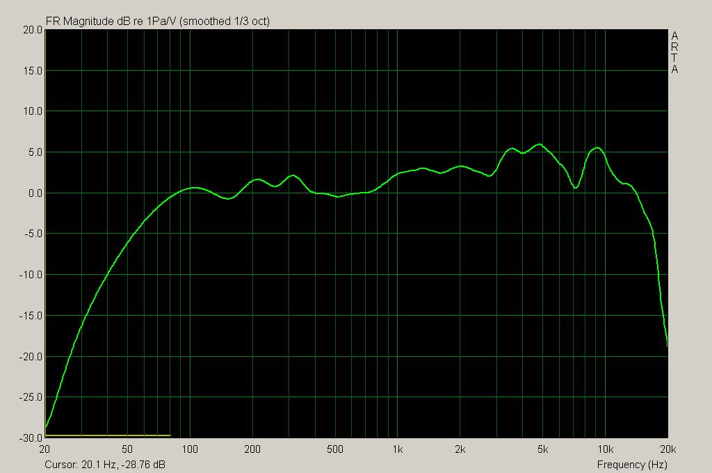

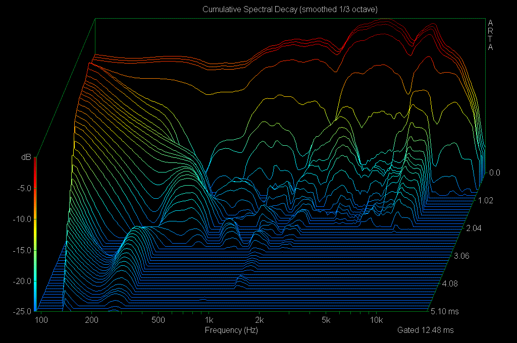

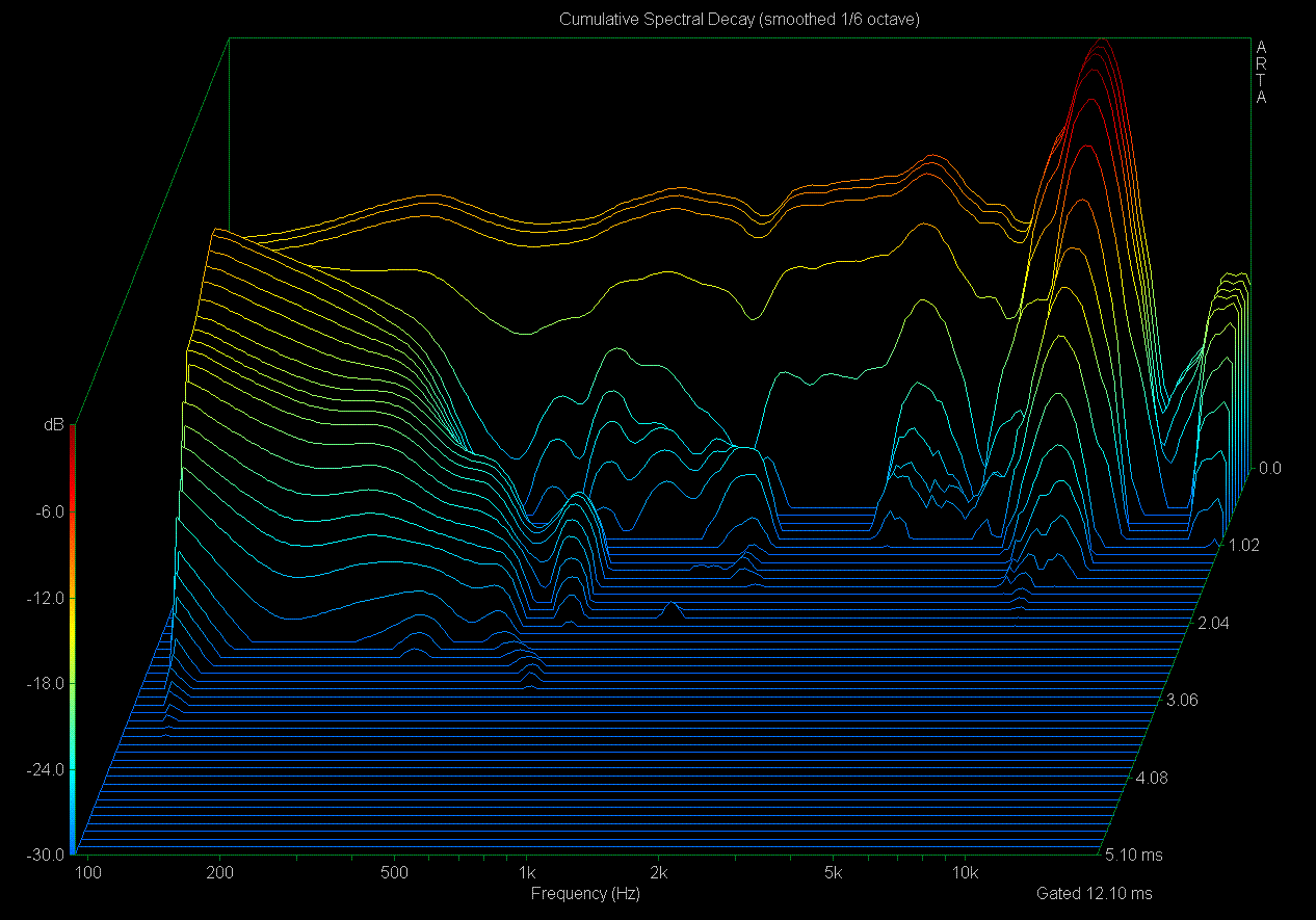

    По поводу АЧХ что показал выше - снимал вплотную к диффузору, просили не шуметь. АЧХ с 10см выглядит по другому, без провала на 5кгц. Поставил пулю(пока из пластилина), АЧХ чуть изменилась, но больше изменилась CSD. Без колпака на середине не очень бьло красиво, с пулькой все стало ровно. С пропиткой и колпаком на CSD был виден звон в раене 5кГц .
    АЧХ, 10 см от диффузора с пулькой

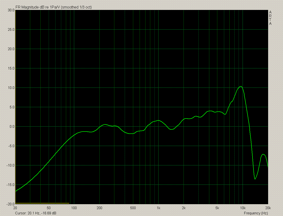

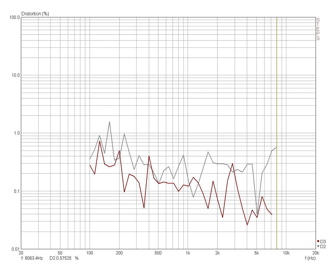

    По поводу 152, чет я видимо не доглядел в даташите но это оказывается 5" а я с дуру чтоли думал что 6". Пока разминаю потихоньку, по измерениям все тоже что и в хобби хай фай - низкие искажения, чистый csd, нормальная АЧХ с большим пичком на 8-10 кГц.

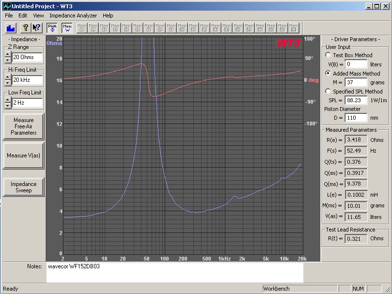

    вот такие вот рисуночки получились
    WF152BD03, АЧХ ближнее поле
