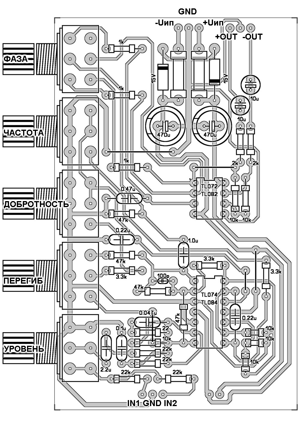

    Закончил работу над очередным кроссовером, осталось проградуировать шкалу пота раздела

    To all. У меня уси класс D, самопал, всюду пишут, что по входу надо ставить ФНЧ, чтобы ограничить полосу выше 20 кгц (причем неважно - широкая полоса или СЧ-ВЧ). В связи с этим вопрос -какая схема такого фильтра, каков порядок? Хочу собрать в одном корпусе 2 уся для топов и усь для саба. Соответственно нужны фильтры на 20 кгц+сабсоник на саб, т.к. сам фильтр на саб уже собран(схема ниже). Немного сумбурно, но...Топы - Eminence 12" 500 вт, саб -Beyma 15" 700 вт.
    Усилители по схеме Королькова. И еще - мидбас? Я топы могу использовать в качестве мидбасов? Или надо ставить отдельные кабинеты с усями и фильтрами, чтобы они давали от саба и выше? Eminence по даташиту работают чуть-ли не от 45 гц.
    P.S. Это не схема - печатка, но собрана и работает, схема на студии - завтра выложу, впрочем она здесь уже не раз мелькала....Хотелось бы фильтры вместе с предом и меньше корпусов. Добавил схему.

    opa4134 нормально встанет в кроссовер из первого поста?
  19. #498
    Завсегдатай Аватар для dekko
    05.04.2006
    5,999
    По умолчанию Re: Кроссовер для активной АС.
    Да, только если не вверх ногами.
    dekko, в смысле?
  21. #500
    05.04.2006
    5,999
    Yury, в прямом, иногда переворачивают при монтаже "вверх ногами" - получается переполюсовка
