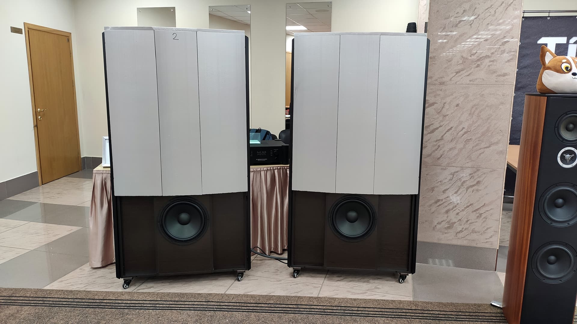

    Точно, под хохлому расписать.
    Цитата Сообщение от halfcat Посмотреть сообщение
    Кто-то пытался применить Асалаб В3012 как мидбас?
    Будешь первым.
    На последней выставке делали с такими какие-то щиты. Но тему здесь не могу найти, похоже её поделили на ноль.
    https://www.dastereo.ru/uploads/defa...597835c08.jpeg
    Будешь первым.
    да, видел. и правда, тему удалили. я там про эти щиты писал, что сделаны не аккуратно. ну, буду пробовать
