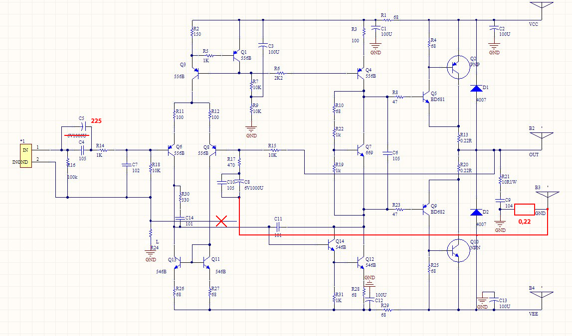

    Я приобрел новый усилитель для НЧ
    вот такой MX50 SE 100W +100 W 2SA1941 2SC5198
    Подскажите пожалуйста как его на ИТУН переделать ?

    Емкость на входе можно увеличить.
    Оптимальные номиналы для ИТУНа может подсказать Наиль.

    Схема немного кривовата. Правильность включения С10, С8,R30 C14, R17 вызывает сомнения.
