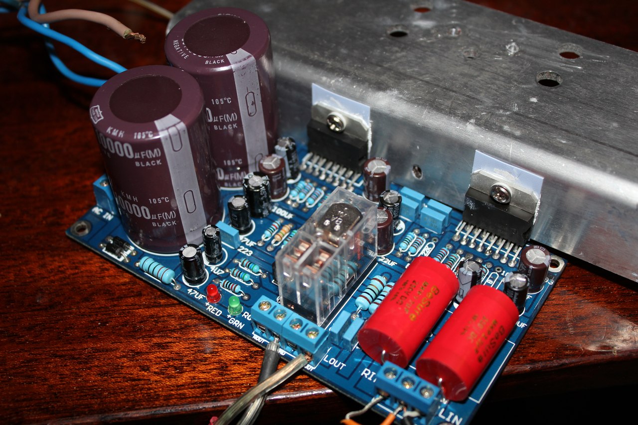

    Добрый день. Народ помогите, купил готовую плату стерео усилителя на 7293. При первом включении вылезли такие косяки, довольно сильный шум фоновый в одном канале (при замыкании входа полностью исчезает). Во втором канале гул примерно с частотой 50 гц (при замыкании входа шум исчезает, гул остается). Гудящий канал греется сильнее по ощещениям, но не намного.
    Т.К питание на оба канала общее то врядли гул связан с питанием. Музыка играет в обоих каналах одинаково (если не учитывать гул)
    Прошу совета, куда копать т.к не хочется просто так колупать платку. Схемы нет, приехало уже в сборе.

    Проблема в соединение земель. Попробуйте отдельным проводом соединить экран вх. кабеля с средней точкой электролитов.
    Это не тот канал, который возле конденсаторов фильтра питания?
    Именно тот канал.

    Возможны наводки со стороны блока питания. Выдерните вилку из розетки и послушайте "затухающий звук". Если после выдергивания вилки фон исчез - это наверняка наводки от блока питания. Но вот откуда конкретно - надо искать. Кстати, трансформатор не рядом с усилителем?

    Подпаял центр точку емкостей к общему на входе, эффекта никакого. (
    Проработал усь около получаса, вроде бы ничего не взорвалось, но нагрелось изрядно...

    SCSRT, Посмотрите на предмет самовозбуждения, косвенно об этом может говорить более горячий корпус у мс в фонящем канале.
    Страшно предположить, как разведена эта плата с такой компоновкой

    заметил что гул на скачки напряжения откликается чуть.

    Нагрев без сигнала должен быть минимальный.
    В норм режиме для двух каналов вполне может хватить 400см2 и температура не превысит 60С(рука терпит 1сек).
    Значит ток между землями устройств исключен-просто плохая разводка платы

    SCSRT, а проверь-поизмеряй-ка баночки элетролитов БП. Я как-то урвал на на_ебэе 8 шт. точно таких же Nippon Chemi-Con, три из которых оказались 100%-ым фэйком - внутри были кривые Li-con-ы 1000u 63V.

    Нагрев без сигнала должен быть минимальный, по крайней мере для двух каналов вполне может хватить 400см2 и температура не превысит 60С(рука терпит 1сек).
    Без сигнала гудящая микросхема греется немного сильнее. Уровень гула от уровня сигнала не зависит он все время одинаков. Если включить музыку, нагрев одинаковый, по крайней мере на ошупь разница не ошущается.
    Пробовал подпаивать к электролитам гудящего канала такие же заведомо рабочие, результата не дало. Еще пробовал просто тестером прозванивать относительно общего провода ноги микросхем, рабочего канала и гудящего. Разницы нет, вернее она в пределах погрешности, т.е каналы идентичны.
    Может все таки битая микросхема...
    Банки нормальные. Да и второй канал ведь нормально работает. Мощность усилитель отдает какую положено, по бассу проблем нет.
