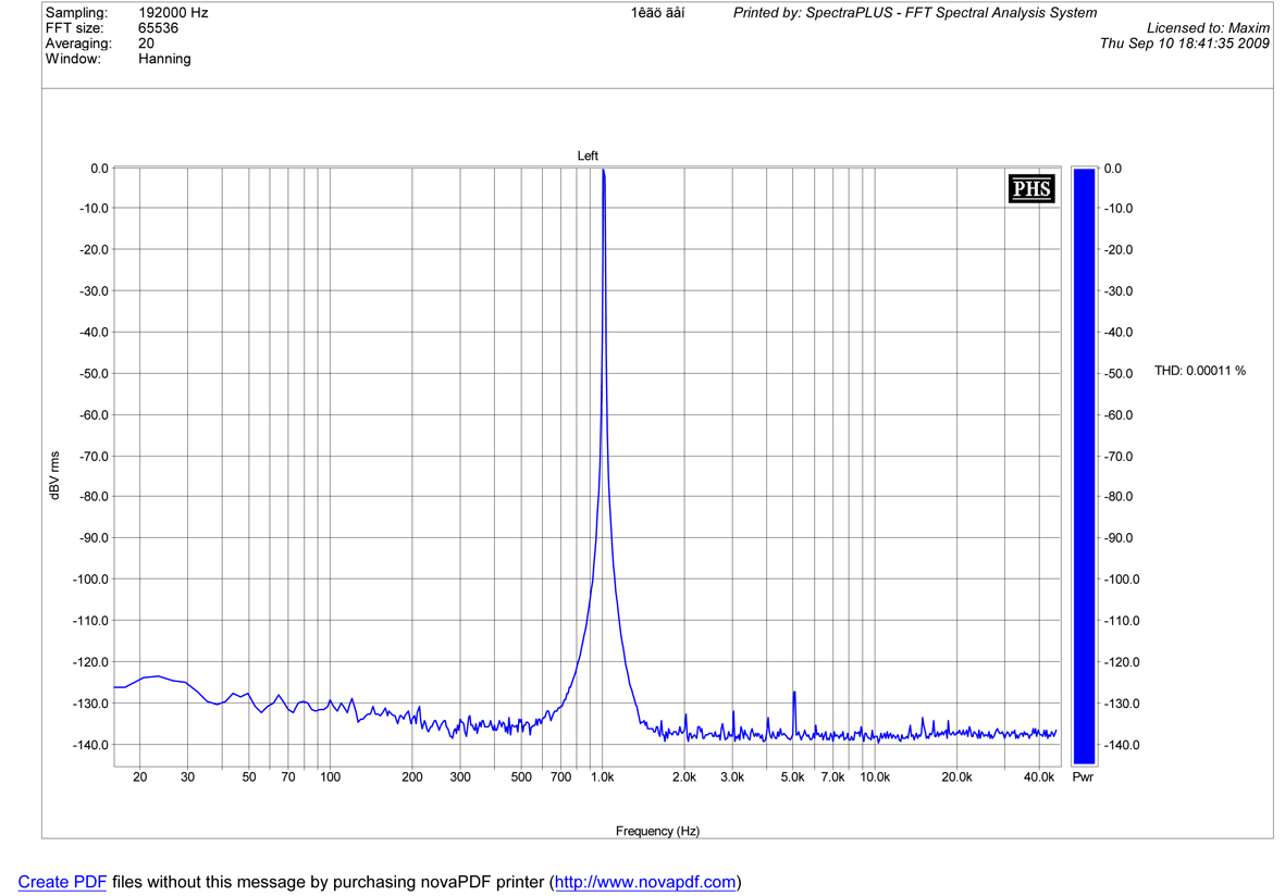

    Тонкие свитые белые провода, тянущиеся от задней до передней панели - это к стрелочным индикаторам? РГ там временно установлен? Компоновка у Вашего УМ, похоже, для чистого оконечника задумывалась?
    Всё верно, РГ, всё-таки нужен - Кус=30.
    Форму прямоугольника на 1, 10, 20 кГц можно посмотреть
    Я выкладывал картинки, как ТНД, ИМД, меандра на 10кгц.
    Увидел на фото выходные фильтры с двумя катушками, посмотрел схему - там тоже две катушки и целых три R-C цепочки.
    Фильтр сделан по схеме Л.Зуева.
    Спектр отличный - по методу Nika измерен, наверное. Фронт иммпульса хороший, без колебательных процессов, но тут не видно частоту и амплитуду, зато понятно, что на нагрузке 4 Ом Выходной фильтр не отключали при измерениях, видимо.
    Это я понял
    Спасибо, все прочитал. Интересный способ, но я так делать не буду

    Форму прямоугольника на 1, 10, 20 кГц можно посмотреть или не сохраняли копии с экрана осциллографа? В 1-м посту есть скан меандра (тут:https://forum.vegalab.ru/showthre...l=1#post529392), но мне там частота его непонятна - стоит 5 мкс/дел, но не факт, что нет кнопки поддиапазона на том приборе.
    Судя по виду переходного процесса, там на самом деле развертка 5 мкс на клетку.
    Вот так выглядел прямоугольник в моем старом варианте усилителя, описанном в "Радио": https://forum.vegalab.ru/showthread....l=1#post119883
    А это для варианта схемы, близкого к последнему, но с расширенной полосой действия ООС: https://forum.vegalab.ru/showthread....l=1#post323883 (генератор там подключался к суммирующей точке через форсирующую параллельную RC-цепочку, компенсирующую спад АЧХ усилителя, создаваемый конденсаторами C7, C8 цепи ООС; вертикальная развертка на картинке с прямоугольником - 2 В на клетку).

    В итоге сейчас, в новой конструкции получилась вот такая реакция на прямоугольник (первая картинка). Развертка по горизонтали там 0,2мкс на клетку (частота примерно 550кГц). Скорость нарастания сигнала на фронтах на картинке около 200В/мкс. Небольшая асимметрия там из-за кривизны генератора Г3-111. Выход из ограничения тоже получился чистый (вторая картинка). Там развертка 0,5мкс на клетку (частота примерно 220кГц).
    Круто. Если можно гдет-то посмотреть на спектр 1кГц готового аппарата в корпусе все вместе с БП на от 30Гц до 20кГц.
    Заранее спасибо

    Поясню свои сомнения: отдельно микросхема или сложносхема дают прекрасные графики
    - но когда все установить в корпус и ТР и БП и ПУ или ПУ+РГсТК соединить нужными проводками
    и закрыть крышку корпуса то картинка по THD+N не так уже и впечатляет.
    Результаты оценки линейности можно посмотреть здесь: https://forum.vegalab.ru/showthread....l=1#post405124
    или, например, здесь: https://forum.vegalab.ru/showthread....l=1#post782691.
    На картинках по первой ссылке показана только высокочастотная часть спектров, так как более низкочастотные продукты искажений слабо различимы на фоне шумовой дорожки. По второй ссылке искажения немного завышены, так как там на 3...4 дБ поднято усиление, то есть, снижена глубина общей ООС. Значительный уровень помех из сети на последних картинках - это, скорее всего, наводка на измерительные цепи.
    Так, а неудачным конструктивным исполнением можно любую - самую наилинейнейшую схему испортить. Если же все сделано грамотно, то в корпусе с закрытой крышкой параметры должны быть, как минимум, не хуже, чем на макете.
    Спасибо за ответ.
    Это идеал к которому наверное мы все и стремимся. Посмотрел вторую ссылку - спасибо -
    немного кто честно выкладывает именно эту часть спектра. По моему мнению значительный
    вклад, а это подтверждает не только мой опыт но и данная Вами ссылка, помехи и наводки
    от БП, трансформатора, силовых проводов напрямую коррелируют с уровнем THD. Явно
    заметил что после подчищения питания(разводка, земли, размещение, стабилизация, тип
    межблочных проводов, метод передачи сигнала из блока в блок а также уровень сигнала в линии)
    показатель линейности заментно улучшается. Казалось бы напрямую эти параметры
    не связаны - ан нет - зависимость имеет место быть .
    Графики по первой ссылке, на мой взгляд, говорят о потенциальных возможностях данного решения,
    а график по второй то что мы реально будем слышать .
    Последний раз редактировалось DMix; 21.06.2010 в 23:06.
  21. #4960
    22.02.2005
    3,133
    Графики по первой ссылке, на мой взгляд, говорят о хороший динамических характеристиках
    и потенциальной линейности данного решения, а график по второй что мы реально будем
    слышать .
    Графики по первой и второй ссылкам получены для разных конструкций.
    По первой ссылке уровень сетевых наводок был ниже -110 дБ (по отношению к уровням основных тонов), поэтому на картинках для лучшей читаемости я расширил частотные полосы с видимыми продуктами искажений.
    По второй ссылке конструкция еще не закончена (об этом написано в сообщении), но и в таком виде там достигнута достаточно хорошая линейность: уровень гармоник для сигнала частотой 1 кГц не превышает -106 дБ, а разностная составляющая для суммы сигналов 14 и 15 кГц не видна на спектре, то есть по уровню не выше -110 дБ.
    помехи и наводки от БП, трансформатора, силовых проводов напрямую коррелируют с уровнем THD
    Пульсации напряжения и тока в цепях питания выходных каскадов, работающих в классе В (или АВ), содержат множество высших гармоник полезного сигнала и напряжения сети, поэтому их проникновение в сигнальные цепи приведет и к повышенному уровню фона, и к росту нелинейных искажений.
    Последний раз редактировалось Л. Зуев; 21.06.2010 в 22:42.
