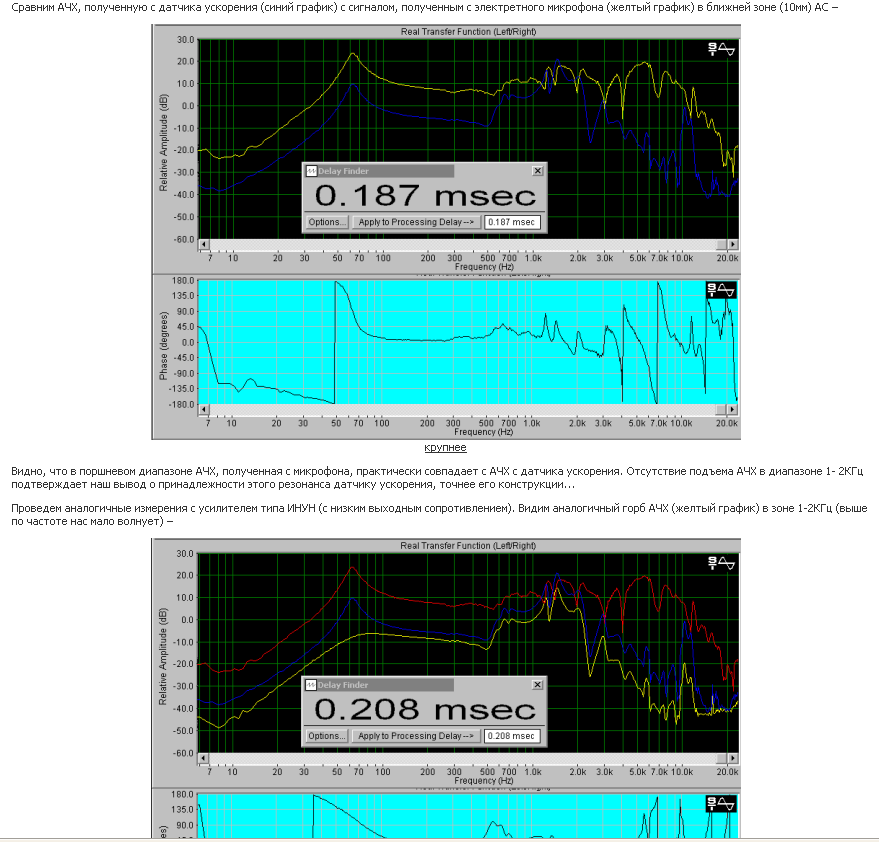

    Всем привет! А возможно ли использовать вместо пьезоэлемента обычный электретный микрофон, закрепленный точно также - в изолированном обьеме на катушке?
  13. #4932
    без фанатизма
    Аватар для Nota Bene
    25.01.2005
    Tartaria
    70
    4,577
    Цитата Сообщение от ren198314 Посмотреть сообщение
    возможно ли использовать вместо пьезоэлемента обычный электретный микрофон, закрепленный точно также - в изолированном объеме на катушке?
    Такое пробовалось. Вполне можно использовать заглушенный электретник вместо акселерометра. Ввиду отсутствия свободного времени этот вариант мной пока дальше не развивался. Предварительные результаты были тут: https://forum.vegalab.ru/showthread....l=1#post368509
    Картинка оттуда:
