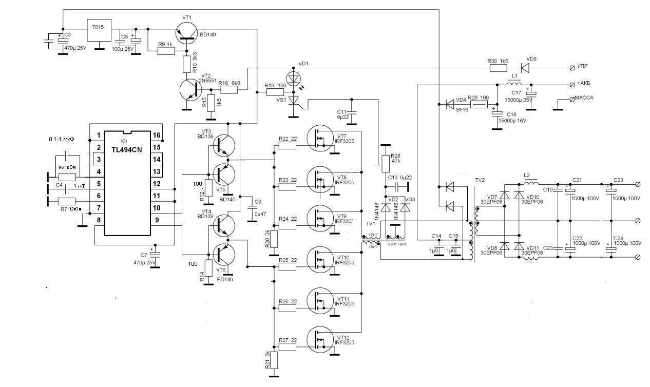

    R12 и R14 уменьши до 100 Ом.
    маловато будет , я 1к всегда ставил .
    многовато будет. пересчитай ток базы в ток коллектора при 1 кОм.
  5. #4924
    Завсегдатай Аватар для Plex61
    21.07.2010
    Красноярск
    1,521
    100ом Вов закипит 494 , пересчитал при Н 100 -1,3А , согласен можно меньше 680 ом .

    Приветствую всех и поздравляю с прошедшими праздниками!!!
    Сегодня перепаял все с учетом вышеупомянутых рекомендаций.
    С4 - 1 нФ не было, поставил пленку 1,5 нФ
    R6 - зашунтировал пленкой 0,22 мкФ
    R12 и R14 на 680 кОм не было, поставил 1 кОм.
    С9 пока не разделял.
    Защиту запитал от первички. Работает!
    Включил, на вторичке имею в одном плече переменку 87,6, во втором 96,8, при включении. Затем напряжение ползет вверх. Предел не знаю, отключил от греха подальше.
    Вот сижу и думаю, что при таких напряжениях не стоит подключать диодный мост и емкости, ведь выпрямленное напряжение будет больше 130 В Я так понимаю транс отматывать надо?
    Что скажете? Должна ли переменка вверх ползти?

    Три вопроса ,ты чем мерил , можешь померить ток хх и последи за ним немного, осциллограф есть ???
    Мерил мультиметром. Ток сегодня вечером померю. Осцилографа нет.
    опечатка ,видимо 680ом.
    Да, очепятка. Имелось в виду 680 оМ.

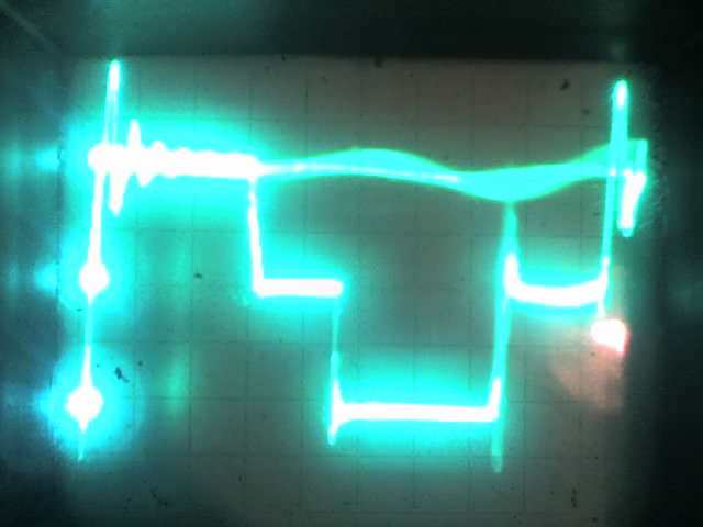

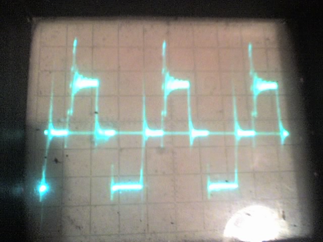

    Натурал, если это напряжения на вторичках без диодов (если я правильно понял), то не в управлении дело. Смотри как после КЗ чувствуют себя мосфеты.
    А у меня вот такое творится на ключах. На гейтах все ровно и красиво.
    Снабберами ни на первичке ни на вторичке не лечится. С шоттками на выходе было сильно красивее. Будут у кого-нибудь по этому поводу идеи?
    Куда такой дт бедный йорик ,чтоже вы такое спаяли , уж не интерлавка ли опять ?

    Yorik, а это вообще то ПН, может че-нить другое
