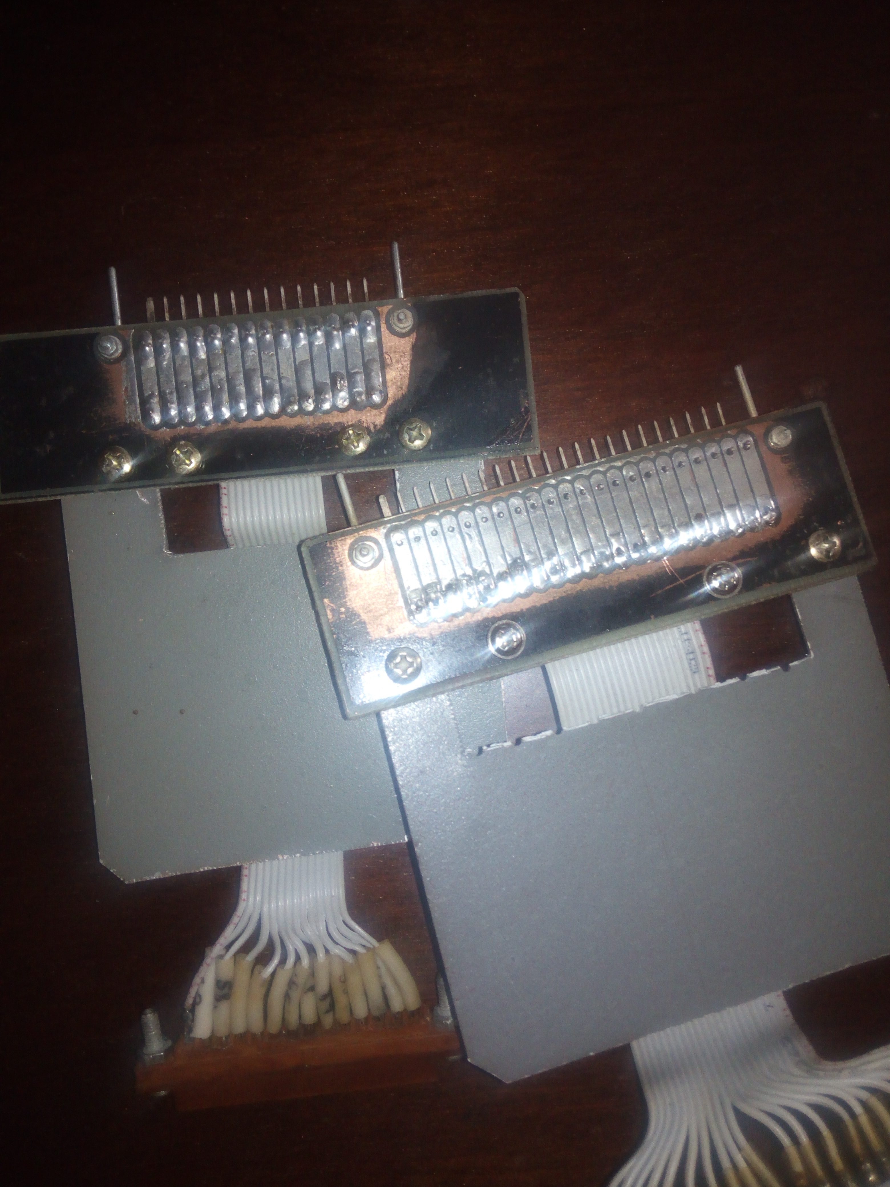

    Вдруг слетела логика сама по себе у э004 ,купил ее с платами цвета земли , еле отмыл , после включения сразу идет воспроизведение , стоп не реагирует , реверс срабатывает сразу без отвода ролика , перемотки только при удержании кнопок с отводом стоек , пауза и откат работают , стопа нет!!!..подскажите где копать
    HELP!!!Нажмите на изображение для увеличения.

    Просушить на южном солнышке и внимательно рассмотреть и пропаять сомнительные места...

    betelgeize, такова хранения особенно не любят емкости системы "красные флажки" К10-7 вплоть до замыкания. Да и простые электролиты просто от времени дохнут. Я это люблю просто все менять при возможности. Да и много другова может просто деградироватб, вниманием не обделить и подстроичьные резисторы.
    электролит высох - меняй все
    стоп не реагирует
    кнопка/155 какая то - тестером проверить
    ДО
