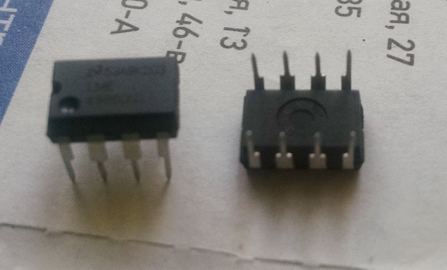

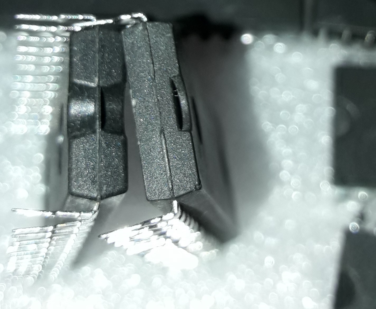

    Вобщем во имя установления истины, провел я целое расследование - оригинальные LME49860 бывают в 2х корпусах:
    1. Старая корпусировка

    Вид сбоку:Нажмите на изображение для увеличения.

    Но, то что мне прислали с али, имеет следущие признаки подделки:
    (если сравнивать с старыми оригинальными LME) :
    1 Ширина выводов микросхемы у подделок меньше.
    2 Нет металлических выступов сбоку каждой ножки размером 0.2х0.4мм
    3. Полукруглый ключ имеет малый размер по сравнению с оригиналом.

    А по звуку и замерам отличаются ? Если да то насколько ?

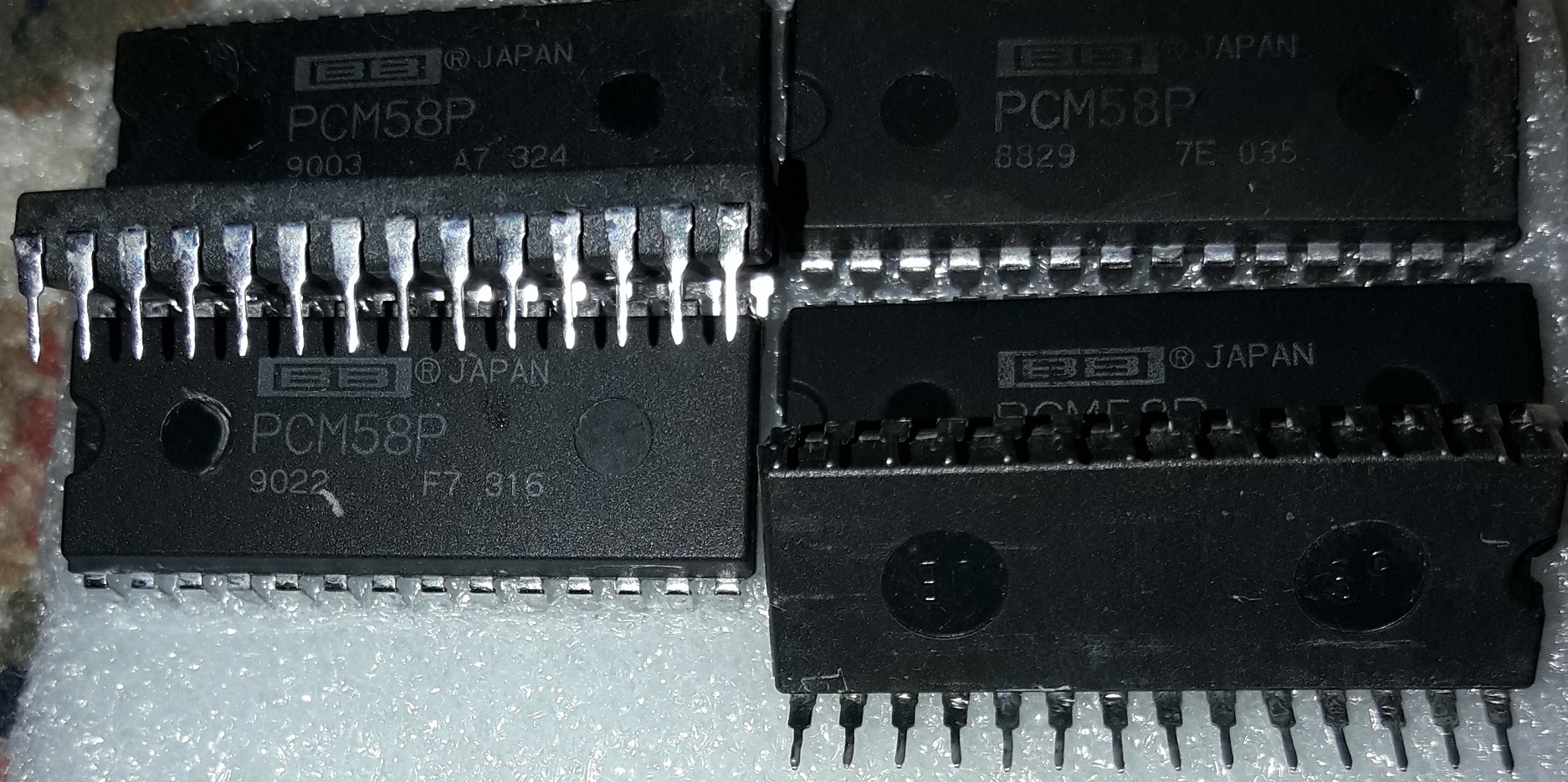

    Приехала первая партия PCM58P. Микросхемы Б/У и похожи на выпаянные, что вселяет надежду об их оригинальности. Может сегодня еще 16 шт. заберу. Наверное 8 из них будут ничего .

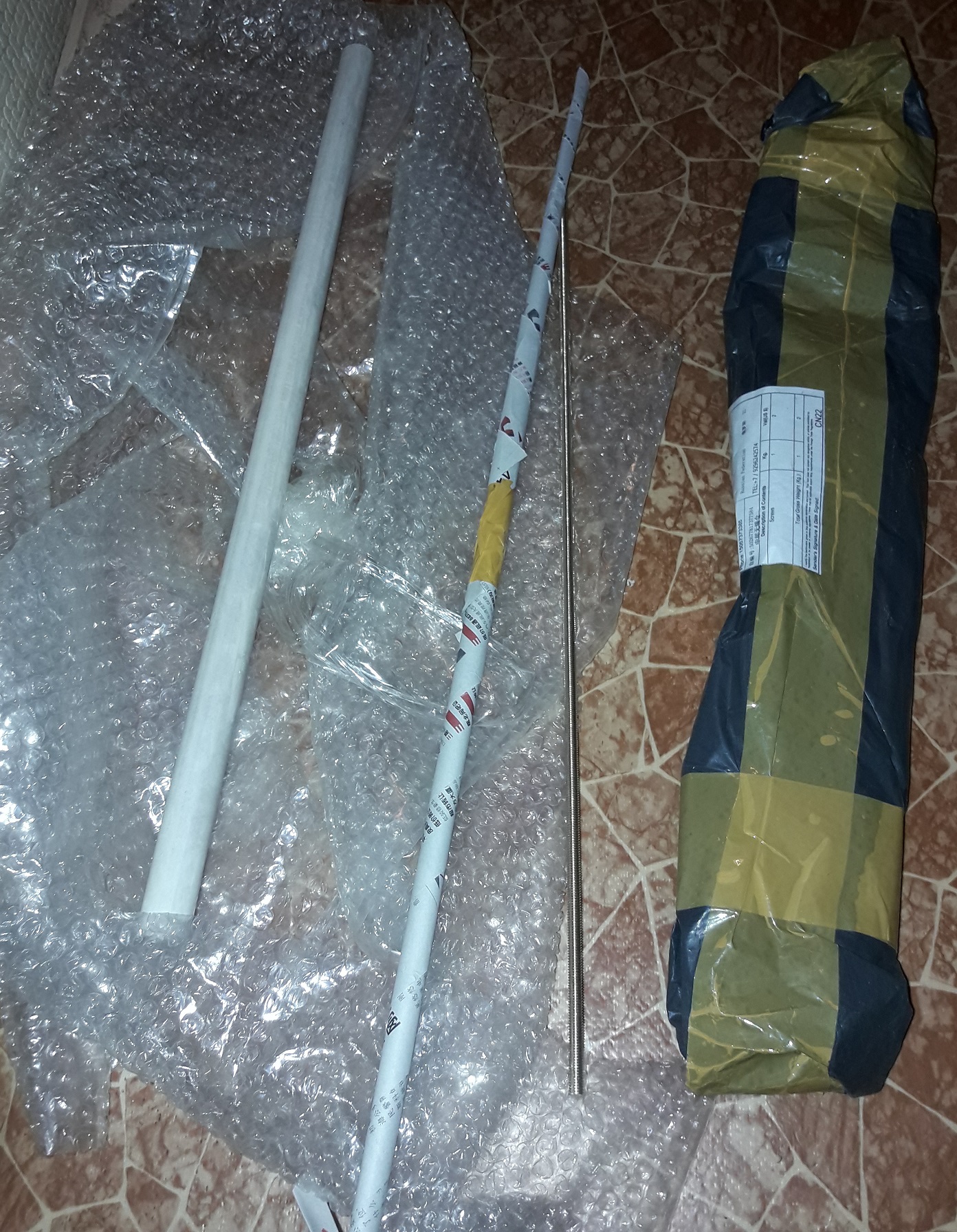

    А еще приехала латунная шпилька и я офигел от упаковки. Бумага, кусок трубы ПНД, лента с пупырками, пакет скотч. Наверное упаковка равна цене изделия...

    Так будет проект многоканального ЦАП, для него нужно 8 хороших. Вот и выберу из 26, чтобы потом не было неприятной ситуации.
    Еще должны 10шт. AD1865R, 10 шт. PCM1702P и 6 шт. PCM1700P. Планирую все послушать, если жизни хватит .
    А так соль всегда быстро кончается.
    Если кто поможет с проверкой - готов подарить парочку/четверочку.
    За ПНД надо бы доплатить, никак ПНД шуртанский?
    Чё-то по китайски написано на ней .

    Да. 1000р за 10 шт. с доставкой. https://ru.aliexpress.com/item/10PCS...711552172.html
    тоже самое и можно покупить
    https://www.hkinventory.com/p/d/pcm58p.htm
    https://www.hkinventory.com/p/d/pcm58.htm
    Можно на меньшую цену договориться? Защита вроде 90 days только на одной позиции.
    Да и уже не нужно, мне на поиграться хватит.
    Мне с наебэя приходил удлинитель штока переменного резистора, упакован был гораздо проще.
    В большой жёлтый пакет с пупырышками
