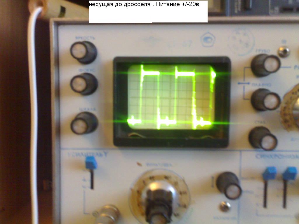

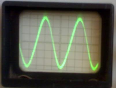

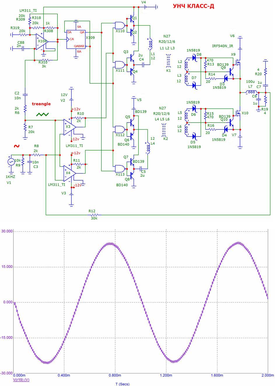

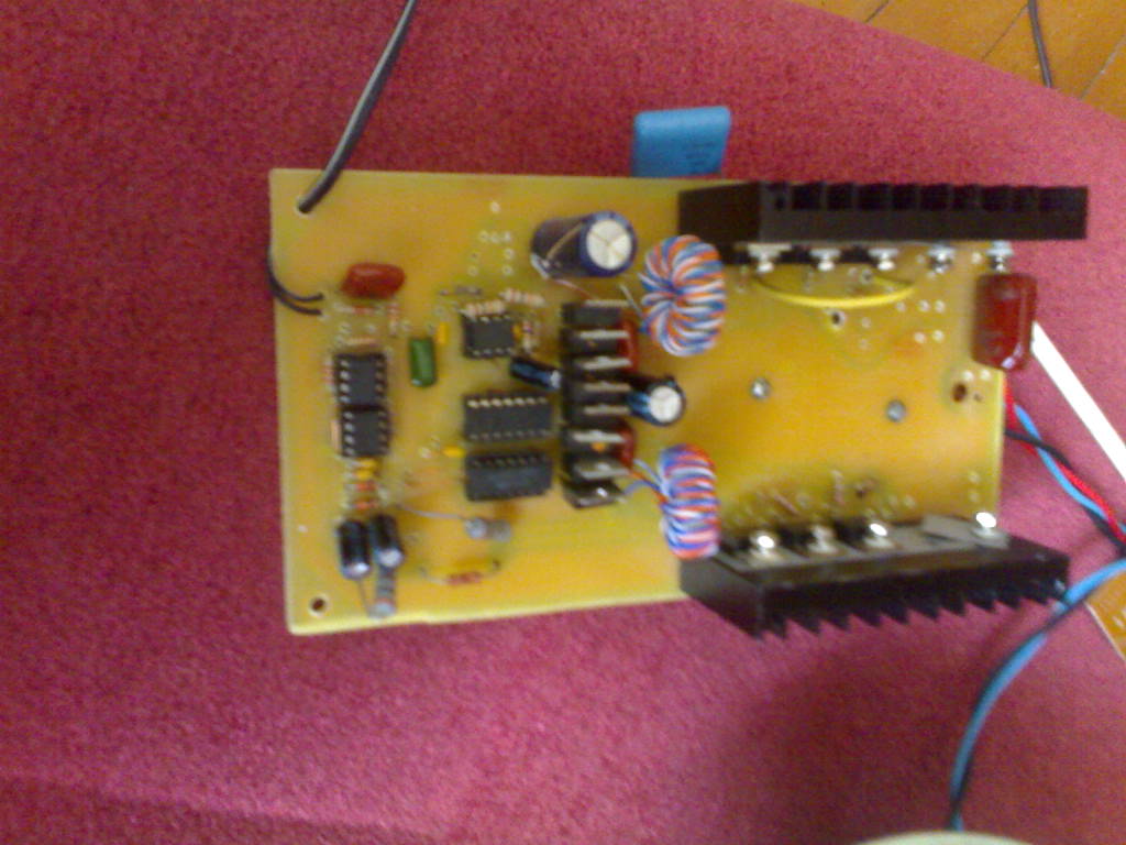

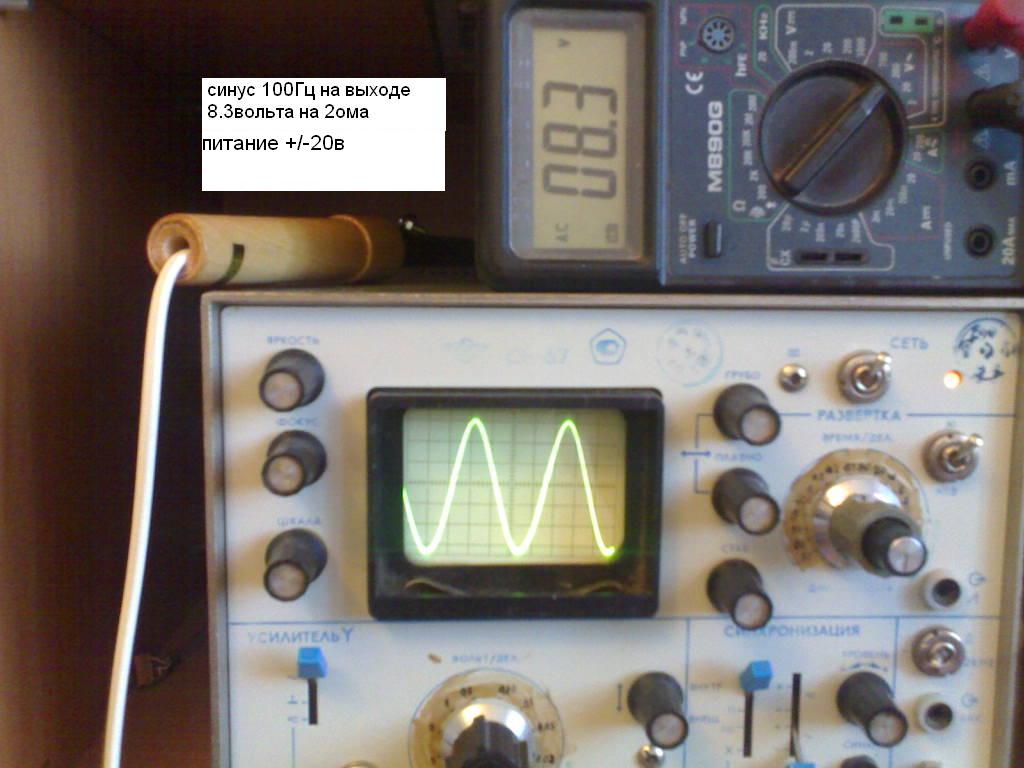

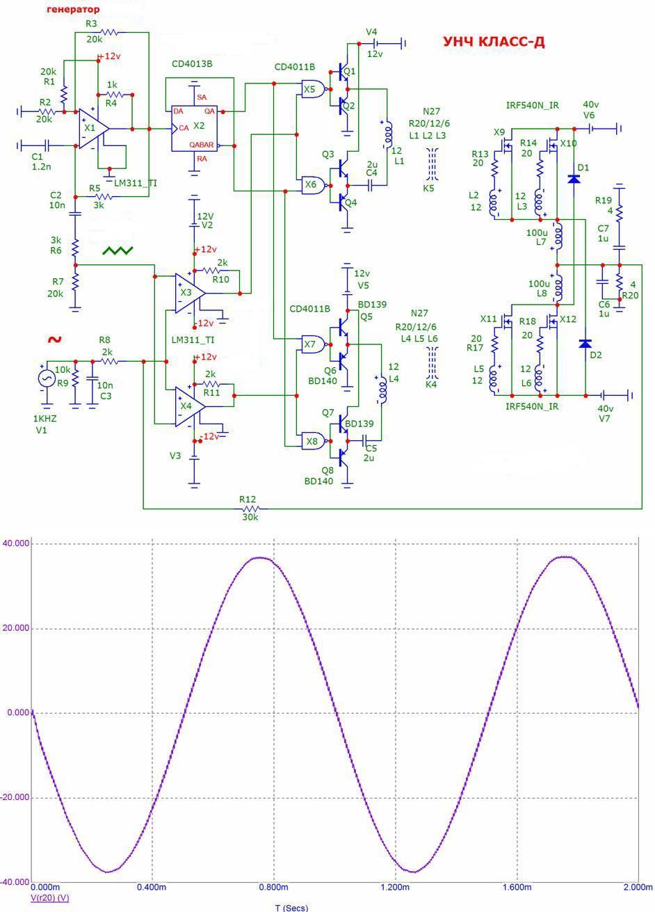

    Всем привет . Давно меня не было так как интернета нема . Вот разработал схему унч класса-д в работающий в косом мосте и результат обрадовал. Частоту генератора выше 100кГц не поднимал .
    Осцилограму снял только с выхода . Питание у меня только 10ампер +_20вольт ровно и по этому много не снимешь. На вход усилителя было подано 100Гц синуса ,и на выходе на нагрузке 2ома синуса 13,8вольт, дальше подрезаються макушки то есть ограничение 14,2вольта.
    Остальные осциллограммы не стал снимать так как они те же самые как и в микрокапе.
    Дросселя мотал на двух отдельных сердечниках, .ООС ввел после дросселя так как оно лучше тоесть что на 100гц что на 1кГц амплитуда на выходе держиться на одном уровне, тоесть ООС держит. Правда коффиециент усиления маленький. А так схемка работает без шумов ,тишина.
    Это было по первой схеме на четырех полевиках.
    фото макета ниже.
    Есть второй вариант схемы ниже на двух полевиках но потребуеться диоды и закрывашки.
    Ну ладненько, пока меня наверно опять долго не будет
    Забыл написать ,диоды в выходном каскаде применял шоттки MBR20100CT

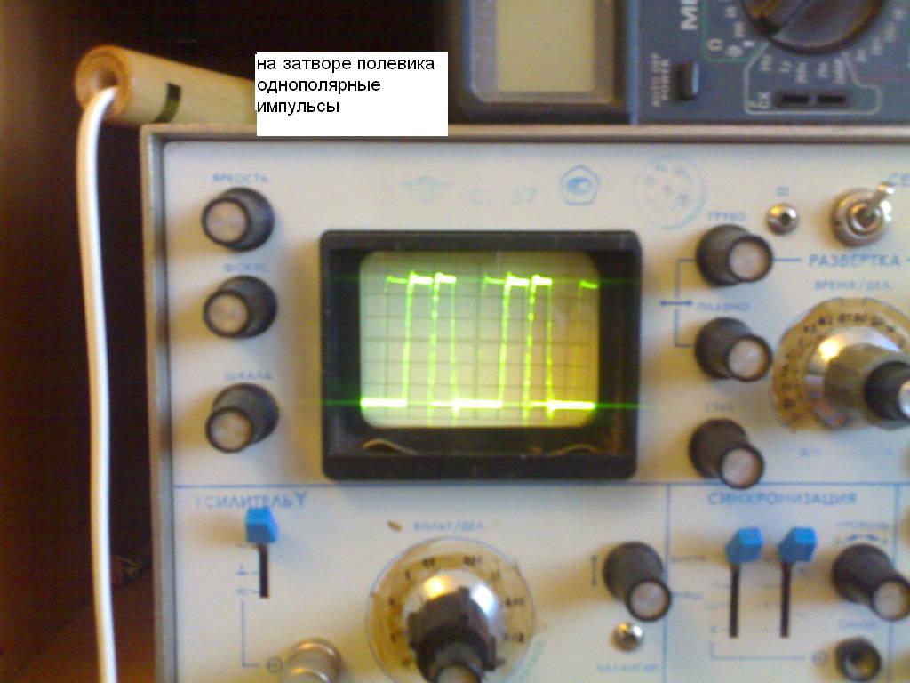

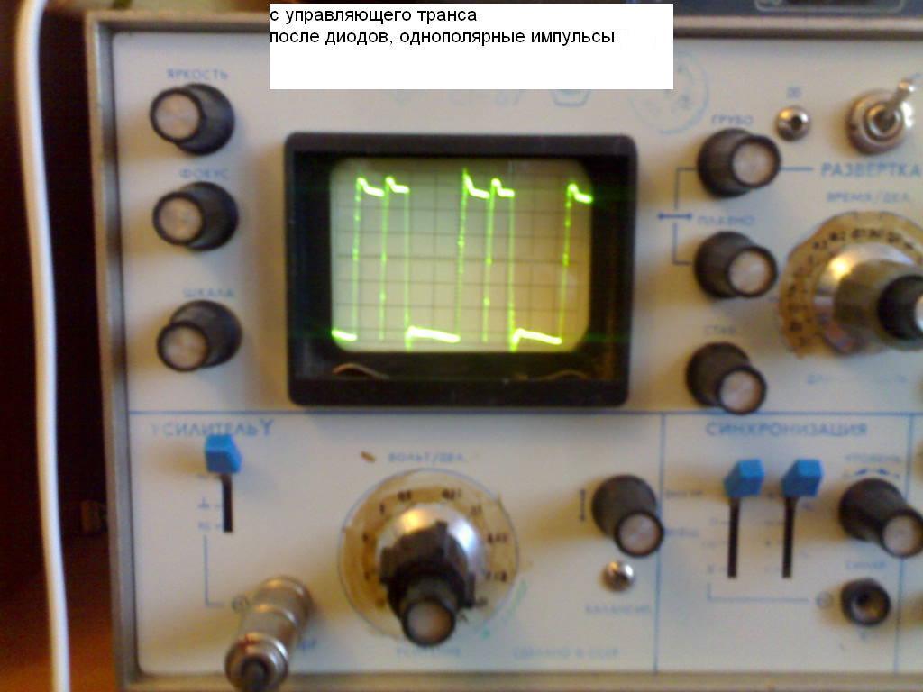

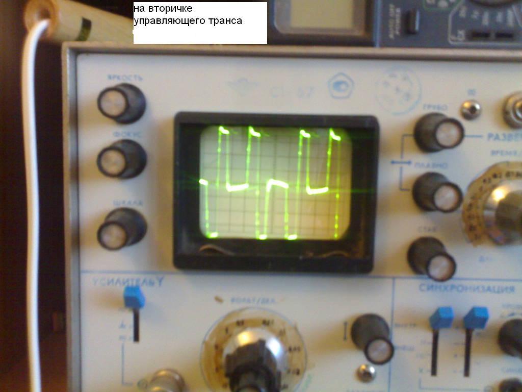

    Вобщем проверил и эту схему. Пока в железе не проверишь не узнаешь.
    Оказываеться этот вариант работает без сквозного тока , убрал я дросселя с плеч и стал обычный полумост.
    Осциллограмы снимал без входного сигнала
    Единственный недостаток то что питания управляющей части должно питаться 14-15вольтами
    так как есть потери, пара вольт теряем на диодах на вторичках управляющих трансов .
    В посте 4807 косой мост с четырьмя ключами то есть недостаток так как дросселя нужны приличные но с меньшим током. В полумостах например +/-40в 100кГц дроссель ставим на 100мкГн. А в косом мосте индуктивность два по 400мкГн

    Разобрался я в микрокапе. Сначало не показывало,забыл нажать рабочую точку на DС. Пробовал 1кгц, 10кгц, 20кгц, не знаю что показывает, но красиво . Мне с мобилы не вложить рисунок. На счет ТГР ,то больше некогда не сжигаем драйвера
