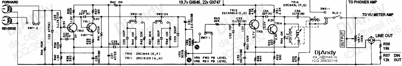

    Про какой э-лит 100мкФ в цепи ООС речь?Схема отсюда
    С13 или С6?
  5. #464
    Частый гость Аватар для DjAndy
    20.02.2007
    xUSSR
    384
    По умолчанию Re: Электроника 004
    С13 или С6?
    Смотря в каком контексте.
    Где говорилось ООС, имелся ввиду C6.
    При упоминании ПОС, имелся ввиду C13.
    Т.е., с удалением C6 и установленном R14, низкие сильно ослабевали.
    Удаление R14 всё поставило на свои места.
    А за возбуд на инфразвуковых частотах по моему отвечает ёмкость С13, вчера так и не добрался с паяльником до аппарата что-бы проверить.

    Пока с возбудом не разбирался, не было времени. Но, заметил что больше возбуждается правый канал, что в прямом ходу, что на реверсе. Эта плата у меня и была больше экспериментальной для переделок, в ней как раз полностью исключен выходной фильтр. Правда не пробовал менять платы местами... И что интересно, с прогревом возбуд исчезает, остаётся лёгкий подвозбуд под музыку. На слух почти не заметно, басовики только болтаются излишне. Пробовал увеличивать в два раза ёмкость в цепи ПОС, частота генерации снижается но остаётся. Не было времени больше играться.
    А на сегодня есть вопрос.
    Таки исключу лишние каналы УВ, за счёт установки коммутации воспроизводящих головок релюшками.
    Вопрос - какой из каналов УВ на плате лучше оставить, прямой или реверсный, т.е. какой из них лучше/правильнее разведён, по этой схеме - https://forum.vegalab.ru/showpost.ph...&postcount=325

    По возбуду. Попробовал поставить 1000uF в цепи ПОС, не помогло, снизилась лишь частота генерации. Подозрения на генерацию через питание тоже не оправдались. Что ещё меня смущает - какие КУ должны быть у транзисторов ? Менял в этом УВ транзисторы - первые 2 на BC549C, и 3-й на 2SA970.
    КУ следующие:
    1 - 530
    2 - 495
    3 - 544
    Хм. Очень интересное явление обнаружилось.
    Поменял в возбуждающемся канале 2SA970 обратно на КТ501, ничего не изменилось.
    Решил попробовать поставить входную ёмкость полипропиленовую, возбуд усилился...
    Поставил керамику на 4,7uF, ещё больше возбуд по уровню.
    Хм. Неужели из-за утечки... Поставил параллельно керамике 10 МОм, не повлияло вообще.
    Начал подбирать электролитические конденсаторы из тех что были Hitano EXR, вроде помогло.
    Сейчас при включении магнитофона, и сразу на паузу с воспроизведением - индикатор по включению УВ пару раз дёргается и останавливается. Но! В другом канале, который не возбуждается, индикатор просто прыгает до какого-то уровня и уходит назад без дерганины. Т.е. подбирать ещё ёмкость наверное надо.
    Вообще, может интегратор поставить вместо имеющейся цепи ПОС ?
    Ну вот, добил возбуд окончательно установкой входных емкостей 18uF*35v Matsushita FC.
    Выходные ёмкости пробовал ставить 4,7uF MKT, звук испохабился до невозможности, резкий по низам и ватный по верхам с серединой.
    Подбирая из того что было под руками остановился на 47uF*25v Hitano EXR. Звук стал ровный, приятный, низ глубокий и полный.
    Входные провода надо бы поменять. Это уже при следующем приливе энтузиазма.

    [QUOTE]Смотря в каком контексте.
    [QUOTE]
    долго чесал репу...
    я не улавливаю хода Ваших рассуждений..
    почему с13 -это ПОС.а с6-ООС.а не наоборот?
    удалив с6(закоротив его).вы изменяете режим по постоянному току входного каскада.Зачем это делать?
    Я бы посоветовал Вам проверить цепи блокировки УВ и переключения реверс/прямой ход.того канала .который возбуждается..
    Заодно проверьте емкости с29/с30.а лучше зашунтировать 155ла8 прямо на выводах питания конденсатором емкостью 33-47мкФ.
    За блокировку отвечают элементы DD2/DD4
    за реверс-DD2.1/DD2.3
    В режиме стоп-возбуждение УВ(на выходе опера) присутствует?
    Если присутствует-обязательно посмотрите скопом сигнал блокировки УВ на контакте 14 .На этом контакте не должно быть никакого переменного напряжения.только постоянка
    Подбирать тип входной емкости-не вижу смысла.Она всего лишь разделительная.На возбуд если и влияет.то слабо.
    Как говорил выше Борисыч44, влияние на режимы по постоянке в этом случае незначительные, а влияние конденсаторов на звук большое. Он был прав. О исключении обоих электролитов в цепи коррекции он говорил не раз.
    Цитата Сообщение от Борисыч44
    Цитата Сообщение от electronsr_Sergey
    Тут упомянался какой-то электролит в ООС УВ который можно выкинуть. Наблюдаю там их два - по обоим концам частотокорректирующей цепи.
    Вот оба и выкинуть.
    С возбудом справился окончательно. Виновницей была именно входная емкость. Об этом я уже сказал в посте #476, сообщение я редактировал, поэтому в уведомлении по E-Mail текст этот никому не пришёл. Именно увеличение входной емкости полностью устранило возбуд. Вообще, очень много полезных советов давал именно Борисыч44, он же NBN44 в этой ветке. Только не все к ним прислушивались. Стоит внимательно перечитать его посты. Многие советы давались вскользь, на фоне поддержания основных тем и вопросов. Вот кое что из основного:

    А если взять стандартную Акаевскую схему УВ какую-нибудь (типа от GX-77) - ведь хорошо звучит, в оригинале. И по шумам, по документации - вполне все на уровне -60 ДБ.
    Схема УВ AKAI GX-646 (аля 747 и 77) прилагается. Отличаются лишь напряжения питания, GX646 - 19,7v, GX747 - 22v, GX77 - 23,2v, и:
    646/747 R34 150k = 77 R31 180k
    646/747 C22 47pF = 77 C22 10pF
    646/747 R35 150k = 77 R32 120k
    646/747 R43 30k = 77 R39 28k
    646/747 C31 2,2uF*50v = 77 1uF*50v (кстати низкие на 77-м не такие мощные и глубокие)
    646/747 C32 75pF = 77 C34 100pF
    646/747 C33 0,1*50v = 77 C33 1uF*50v
    646/747 C35 100uF*10v = 77 220uF*10v
    646/747 C36 10uF*16v = 77 C37 22uF*25v
    646/747 R55 47k = 77 R55 27k
    (нумерация деталей у 747 другая)
    Головки у всех 3-х аппаратов идентичные, почему отличаются шунтирующие головку резистор с конденсатором на 77-м не понятно. Но играл он однозначно хуже 646-го и 747-го, не так грандиозно. Причём у меня были абсолютно новые 77 и 747, 646-я поезженная изрядно.
    Так вот. Посмотрите на схему, и как говорится, найдите 10 отличий от УВ Электроники. Понятно что схемы отличаются, но очень много схожего. По звуку... Надо будет 747-ю попросить привезти для сравнения. По моему уже сейчас, после всех переделок, играет не хуже, а может и лучше чем AKAI. Но! Агеев в своей статье указывал на все недостатки подобных схем. И почему то я ему верю.
    По нижеприведённой схеме:
    SW2-1d - Коррекция 19,05<>9,53, переключтель в положении 19,05
    SW2-2d - Тип ленты Normal<>EE, переключатель в поожении Normal
    SW5-1 - Переключатель Tape<>Source (воспроизведение/вход)
    SW7-1, SW7-2 - переключатель FORWARD<>REVERSE
    RL2-1 - релюшка Mute. (У 747 и 77 дополнительно Mute транзисторы паралельно C32.)
    Схемка простая, но никаких щелчков, хлопков, в переходных режимах нет. На выходе или полезный сигнал, или тишина.
    Пардон.давай-те здесь не будем искать отличий Электроник от Акаев.
    70% схем аппаратуры передиралось друг у друга.
