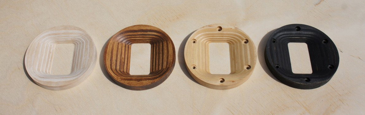

    Изготовил на пробу волноводы по модели Дмитрия пост #463

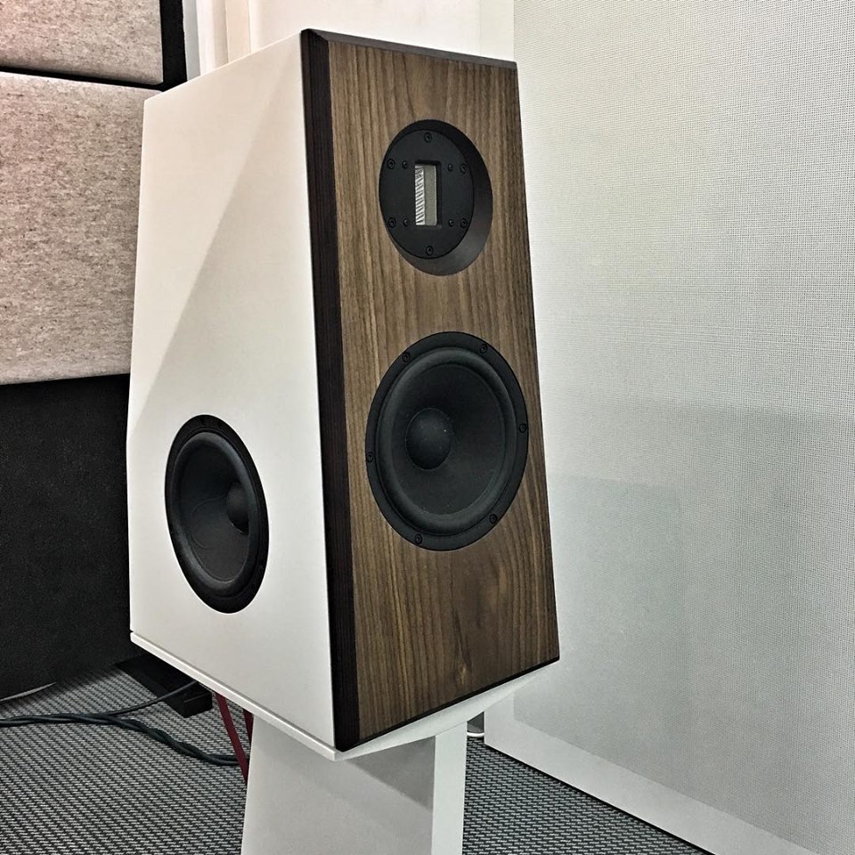

    Фото с выставки в Мюнхене High End 2018
    Красиво.
    Как это делается?
    АС оригинальной формы.
    Такой своеобразный волновод не влияет на равномерность АЧХ головки?

  19. #478
    13,201
    По умолчанию Re: Viawave GRT 145 - ленточный твитер с герметичной мембраной.
    Мидбас похож на Сатори.
    Сбоку кажется стоит Иллюминатор?
    Красиво.
    Как это делается?
    Спасибо.
    Трёхкоординатный фрезер (ЧПУ)

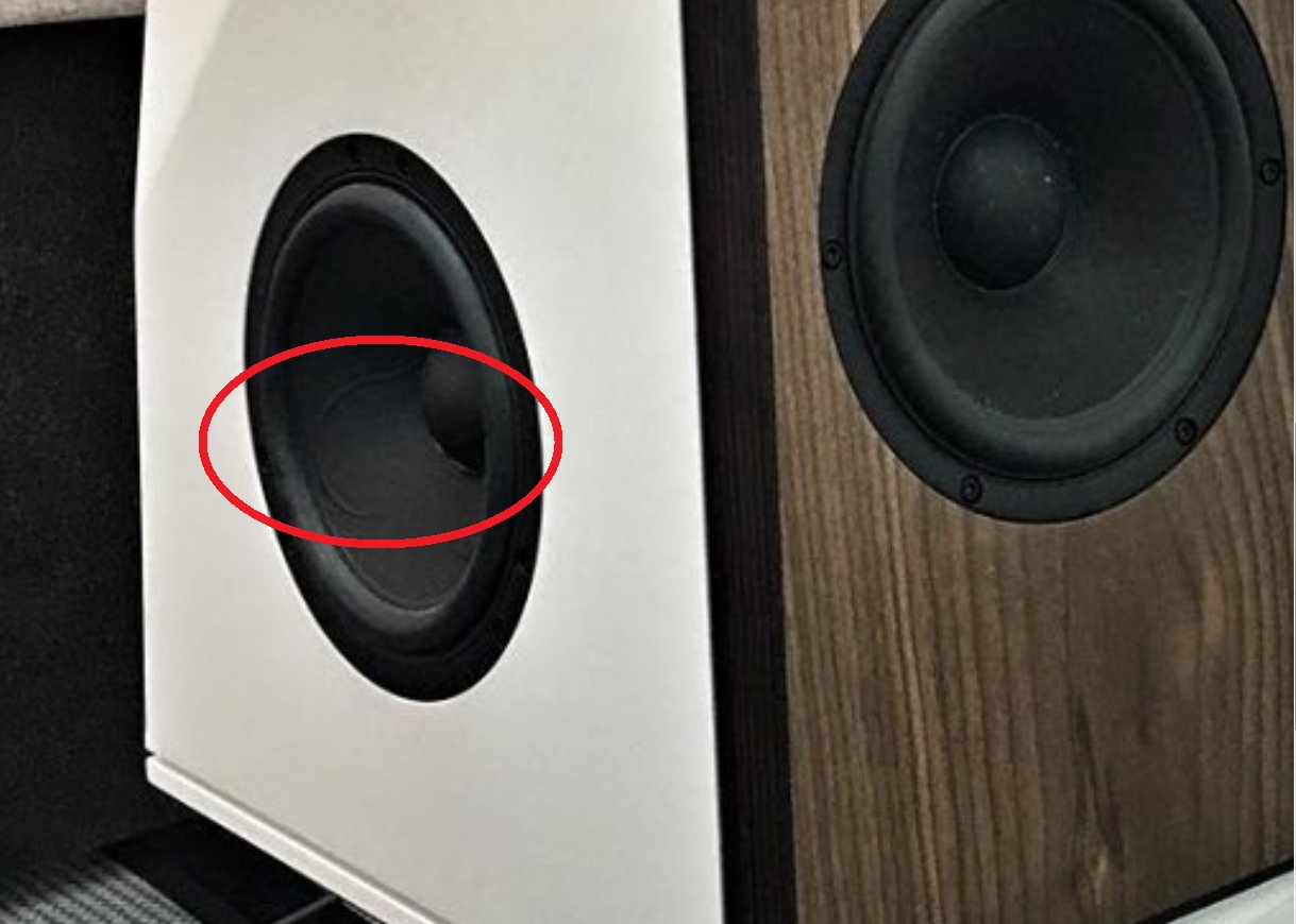

    Возможно это ФИ.
  21. #480
    13,201
    Возможно это ФИ.
    Я об этом (см. фото).
