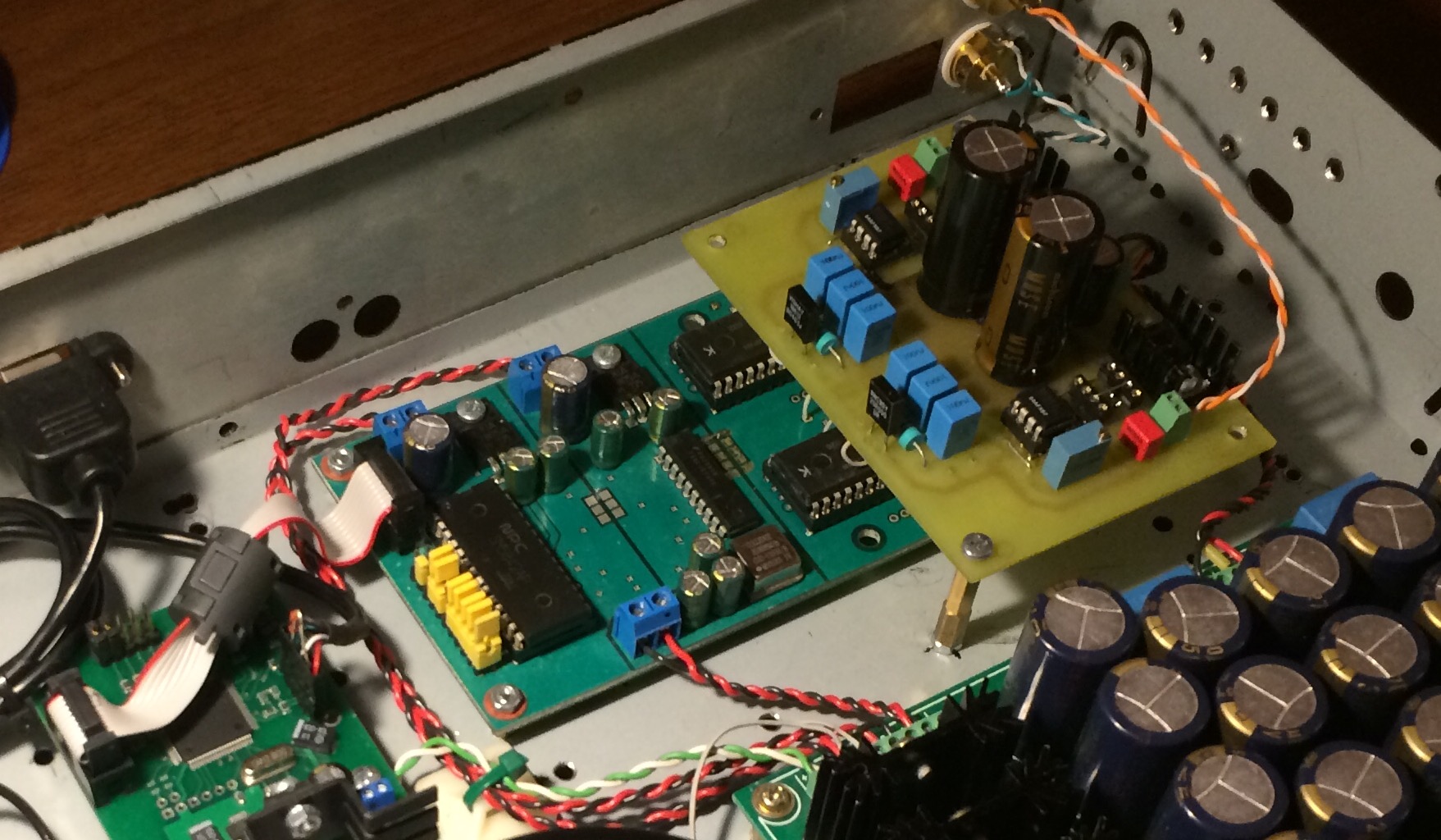

    решил переделать основную плату с pcm63.
    У тебя какая сейчас плата цапа?
    С нетерпением жду отчета о втором прослушивании и публикации схемы.
    Втором? Будет уже третье, но не последнее, основных вариантов, требующих проверки, ещё пара штук точно.

    And$er
    Можно вопрос любопытства ради?
    у вас на печатке земля выходных разъемов берется откуда то со входу.
    + на ней висят конденсаторы фильтра. наводок от этого нету?
    просто я всегда землю беру с общей точки конденсаторов. покороче и пожирнее..
    и одну. а не две..
    и идея витает в воздухе..вместо 811 повторитель эмиттерный нагруженный на источник тока.
    но это позже попробую..
    изготавливаю гору печаток на всяко-разно. буду запускать в поисках своего. и ваш вариант выхлопа тоже в кучку)

    По умолчанию Re: Еще один вариант выхлопа с пассивной фильтрацией
    Xameleon, разводка земли в прототипе была следствием компромисса, на который пришлось идти поскольку предполагалось изготовить платку методом ЛУТ и желанием отделить сигальную землю от силовой. Небольшая наводка от БП была, о чем я писал выше в ветке. Возможно как раз из-за земли.
    И здесь, как мне представляется, есть поле для улучшений теми, кто заинтересовался этим вариантом выхлопа.
    Будет здорово если Вы предложите лучший вариант разводки и выложите ее в этой ветке для всеобщего использования.
    Насчет буфера, сейчас уже не уверен, что он настолько необходим, особенно в свете использования другого оу (opa637).
