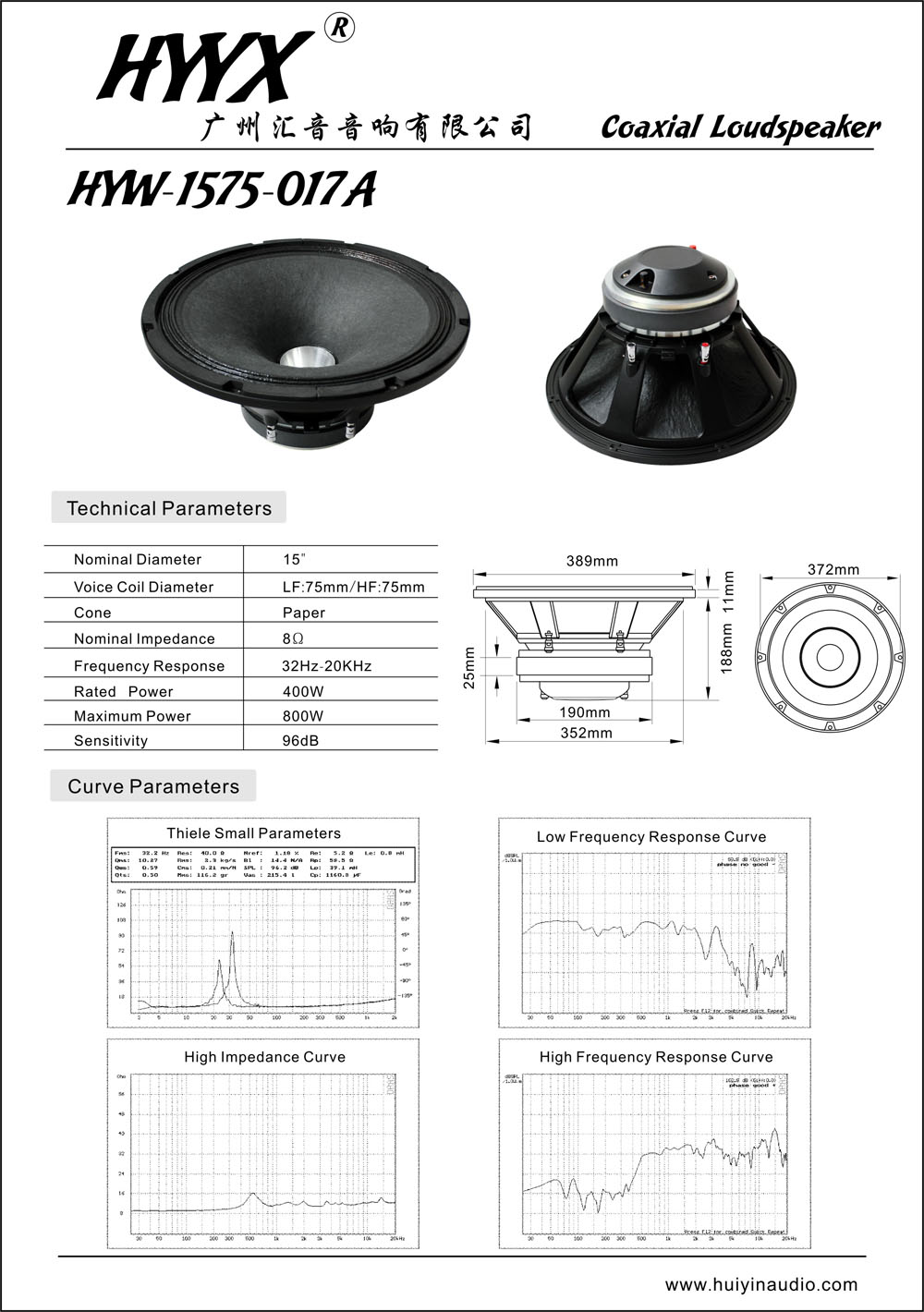

    динамик не секретный, но его нашел мой друг Геннадий, потратив на поиски не один год.
    не один год и что? ) - В чём интрига:
    - Геннадий имеет намерение сделать из секрета деньги, вы бескорыстны но связаны обетом молчания?
    - Вы вместе хотите заработать на находке? - Что в этом плохого? Скажите прямо, вас не осудят.
    А динамик возможно отсюда: http://www.huiyinaudio.com/?list-1362.html возможно этот, да простит меня Геннадий...
    Похоже - http://www.huiyinaudio.com/?thread-131-111.html
    Да, динамик отсюда. Более того, общаясь с представителем фирмы, я получил от них небольшую скидку в расчете на то, что если их товар окажется хорошего качества, то я прорекламирую эту фирму. Вопрос встал только в том, чтобы наверняка продемонстрировать высокое качество изделия. Вот поэтому мы и собирались проверить его на хорошей аппаратуре, чтобы можно было сделать однозначный вывод о качестве. Пока такой вывод сделало несколько человек, принявших участие в прослушивании. Качество изготовления отличное, а вот звук надо сравнивать с каким либо эталоном. Среди продукции именитых фирм динамика с такой чувствительностью и добротностью не нашлось. Этим и продиктован выбор.
