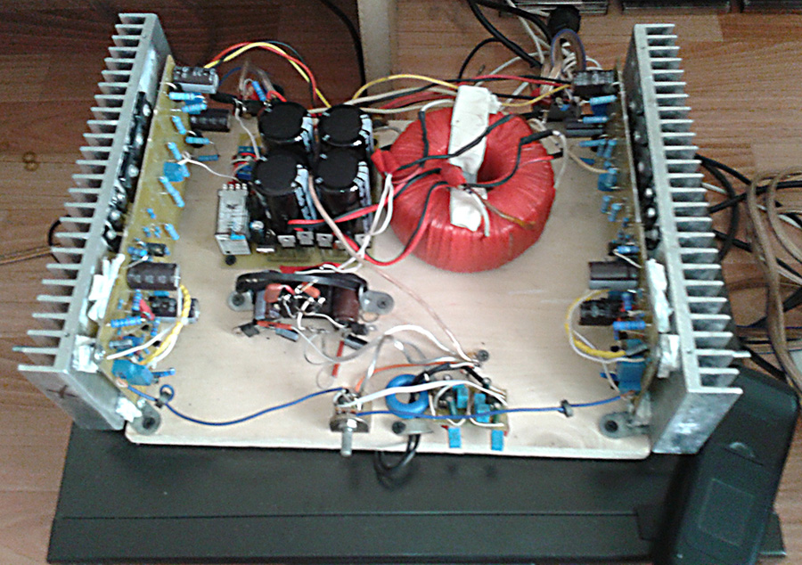

  8. #467
    flipper
    По умолчанию Re: 4-х полосная АС c активным кроссовером
    Финально никто так и не разместил. Все осталось в полупоходном состоянии, окончательных кроссов нет. Есть временный "на коленке", который, после его окончательной доводки и сборки из нормальных деталей, встанет на заднюю стенку. Влезает в отверстие НЧ. В выгрызе размещается клеммник
    Сорри, время позднее и фотка на телефон
    Идея простая - катушки размещаем подальше, у близко стоящих - "оси сердечников" не скрещиваем и не размещаем параллельно. Забыл, как это в стереометрии называется
    У Троелса хорошо проиллюстрировано.

    flipper,
    Спрячь скорее а то учителя феншуя набегут и раскритикуют!

    flipper
    Да прокласть мне... на учителев феншуя
    Куда уж нам до них с ихъ лмками
    Вот им, пускай вапще кондратий посетит
