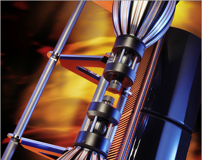

    Не знаю как обозвать ( вообщем круговой объемный диффузор), кто знает как называется правильно поправьте!
    Кто слышал такую конструкцию и может описать принцип работы?

    Динамический громкоговоритель со сферическим излучателем в форме "веретена", всенаправленный, с 3-х мерным перемещением излучателя.
    Подвес/диффузор - является единой деталью, как у громкоговорителей с излучателем/пленкой.
    При работе динамика классической конструкции в поршневом режиме и центр и края диффузора перемещаются с одинаковой амплитудой.
    При работе динамика "веретено" амплитуда перемещений диффузороподвеса плавно снижается от максимума до нуля. Максимум амплитуды у края с катушкой, нуль - у вклеенного края.
    Стоят в галерее Назаров (что-то 200000евро), можно послушать. Я не слышал их, но коллега мой слышал, по его словам объемное, воздушное звучание, дают ощущение, что стен нет.

    Интересен принцип преобразования классика смещение диффузора, а тут изменение объема, и смещение за счет изгиба.
    Как тут с линейностью хочется узнать и диаграммой направленности в вертикальной плоскости!

    Что касается объемного смещения, то в этом принципе возбуждения заложено противофазное движение двух частей "диффузора". Это две дуги с одинаковой длиной. Часть около катушки движется в противофазе, по сравнению с остальной частью "диффузора".
