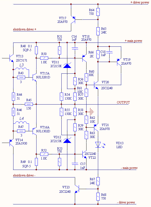

    Могу предложить свою схему защиты. Защита триггерная и требует выключения питания после срабатывания. Защита не трогает выходные транзисторы, а гасит драйвер, что приводит к снятию полезного сигнала с выходного каскада. Остаточное смещение не вызывает появление большого тока через транзисторы при КЗ. Что бы снизить чувствительность к имульсным сигналам я повышал емкости в базах датчиков до 10-15 нан.

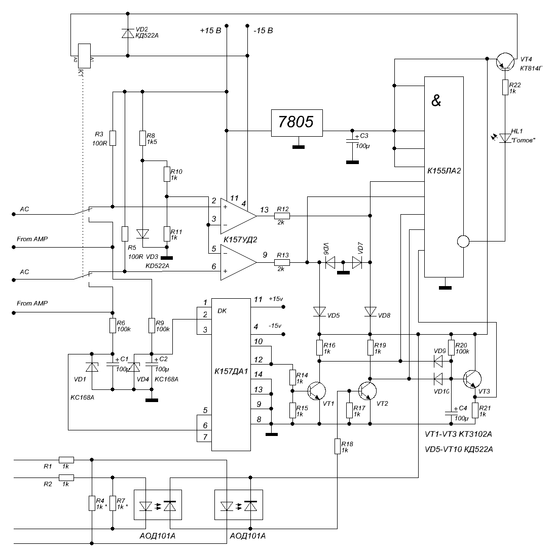

    Однако вопрос по поводу системы защиты, умеющей автоматически определять сопротивление подключаемой нагрузки, был проигнорирован...

    Да потому что КЗ в кабеле, например, можно было определять сразу после включения УМЗЧ в сеть, а не при срабатывании защиты. Была бы еще одна ступень "защиты от дурака" - при нацеплении 4 сабов, например, по 4 Ом - на что усил не расчитан - он просто не подключит нагрузку. Вспомните ту же Эстонию УМ010. Если не брать в расчёт её элементную базу - задумка-то была мощная.
    Вот, например, что получалось у меня. Три неиспользованных входа у К155ЛА2 можно использовать под дополнительные датчики аварий. Критерий работы датчиков: +5 В - норма, 0В - авария.
  18. #477

    waso а что у тебя делает цепь с оптронами? зачем она вообще нужна в таком варианте- отключение ас при помощи реле при возникновении опасного по величине тока через выходные транзисторы их не спасет. А что делать со сквозным током?
    Оптроны - дополнение к стандартной защите, удерживающей ВК в пределах ОБР. Стандартная защита УМЗЧ режет пики. При долгой перегрузке (дольше времени реакции реле) - реле отключает АС (вдруг динамик сорвало? - его обмотку может коротнуть в зазоре) - и процесс определения сопротивления нагрузки повторяется.
    От сквозного тока защита не спасёт, тут надо продумывать сам УМЗЧ. Защита не панацея.
