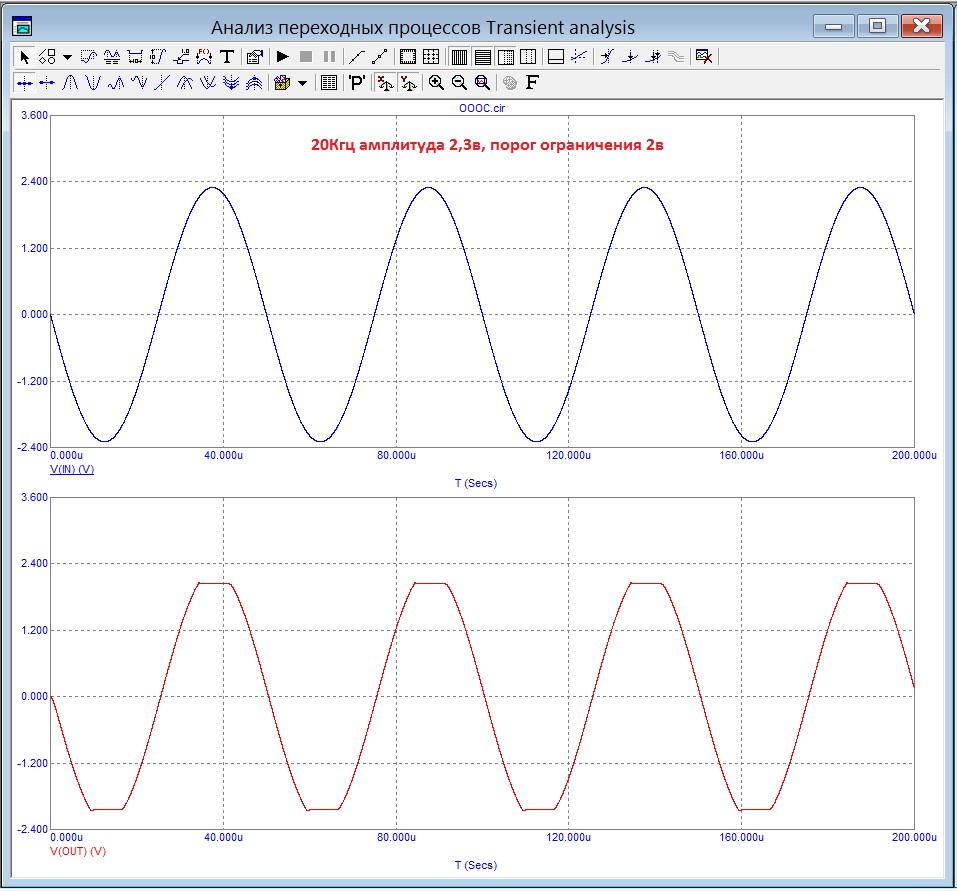

    Порог ограничения регулируется сопротивлением R3, для Uпит=6в и ограничения по амплитуде +2в, будет ровно 2ком. При С12=330пф, входной фильтр R4+R5, C12 усилителя имеет частоту среза ~320кгц, если её уменьшить до 225Кгц увеличив конденсатор до 470пф, ограничение получается без каких либо выбросов.

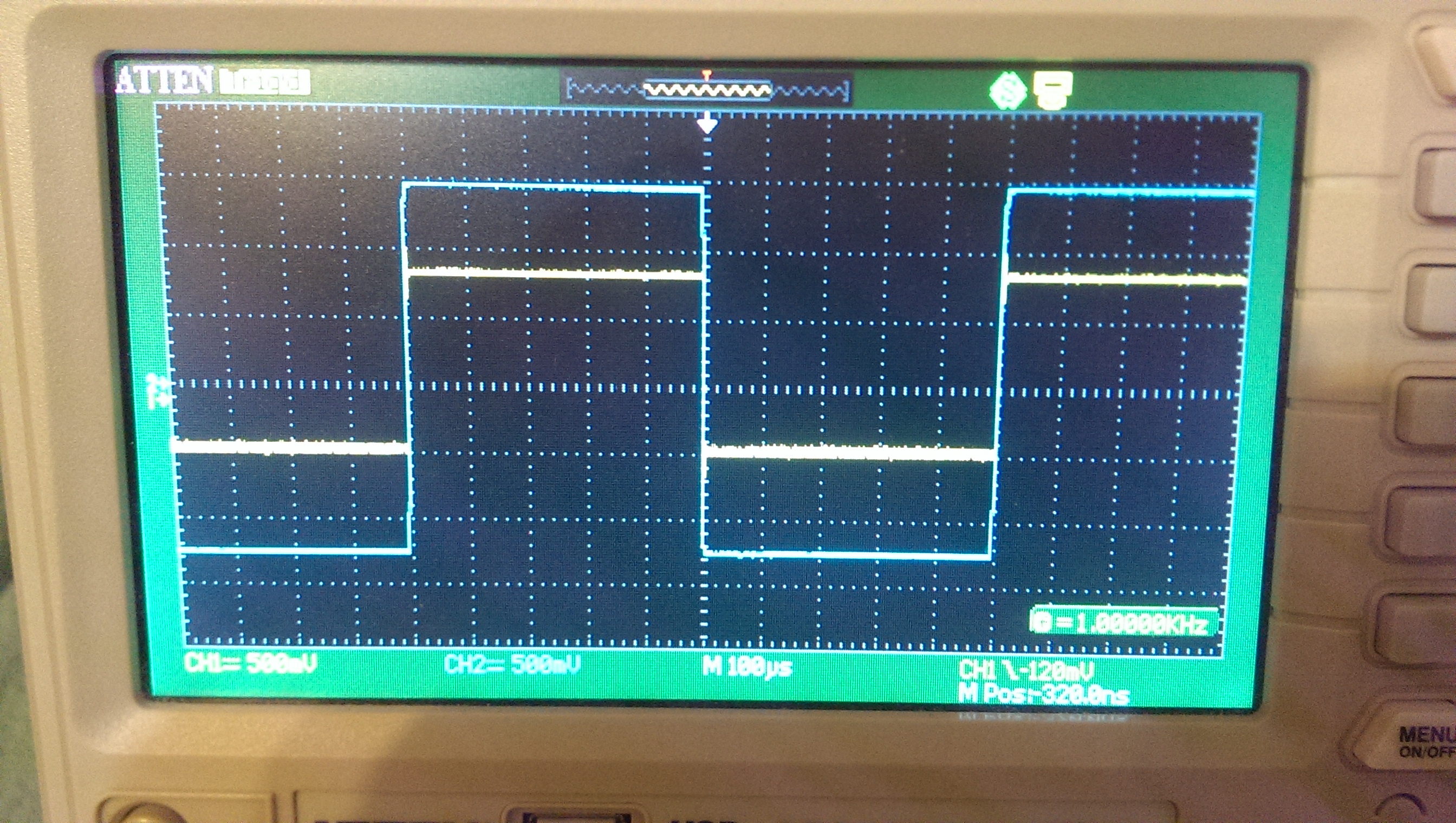

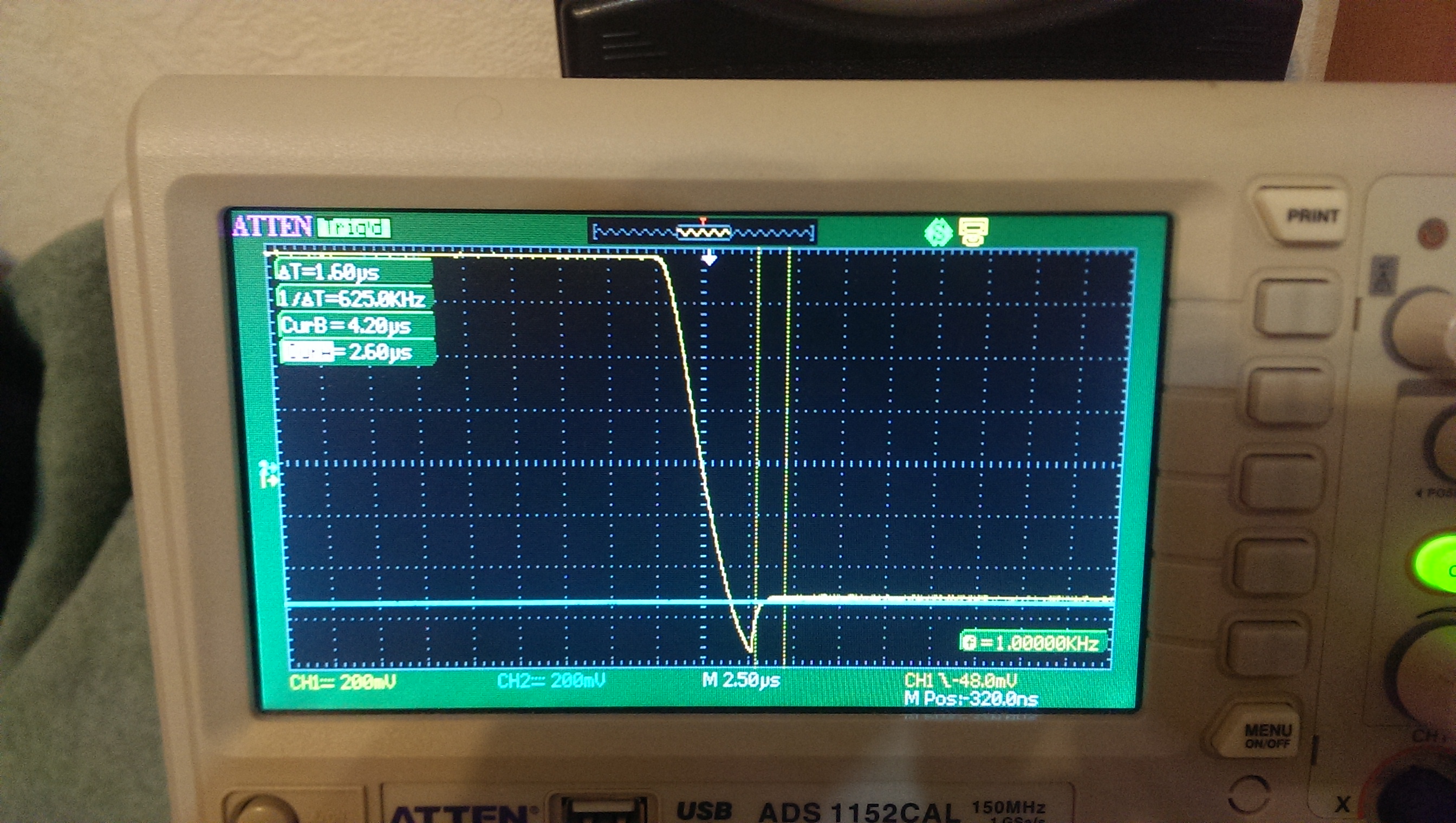

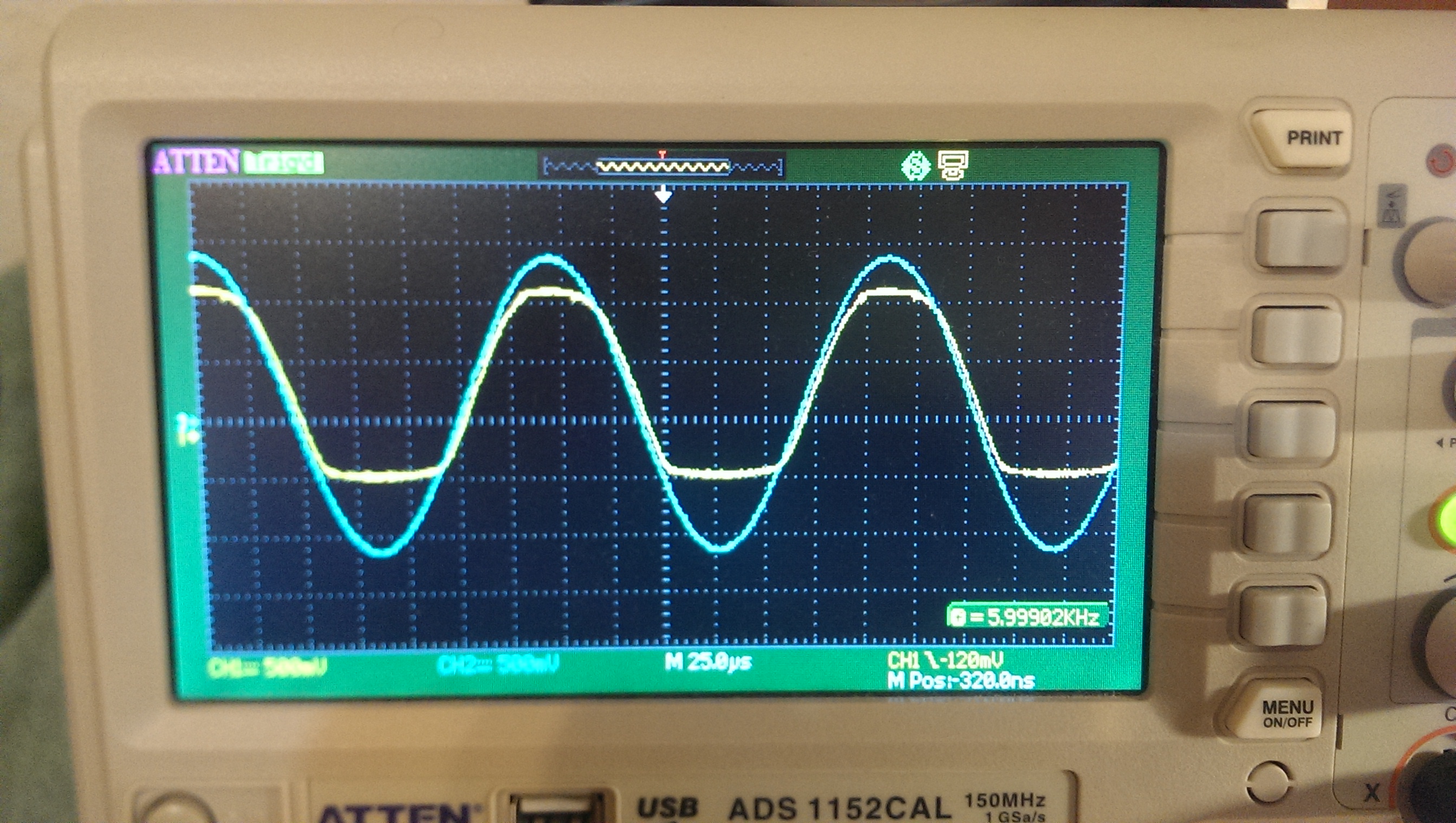

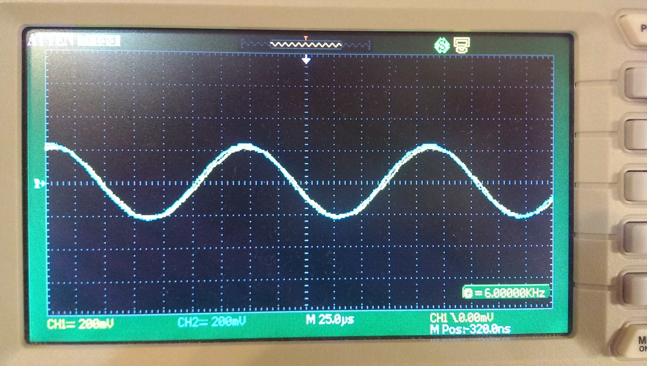

    Спасибо за лестный отзыв, не все операционные усилители имеют такую защиту. Собрал для проверки на КР544УД2А, все работает:
ID:	253923 Нажмите на изображение для увеличения.
ID:	253924 Нажмите на изображение для увеличения.
ID:	253925 Нажмите на изображение для увеличения.
ID:	253926 Нажмите на изображение для увеличения.
ID:	253927 Нажмите на изображение для увеличения.
ID:	253928 Нажмите на изображение для увеличения.
    В AD8065 между входами не обнаружил встречно-параллельно включенных диодов (по крайней мере они так не звонятся), зато входы через диоды звонятся на шины питания в обратном включении (стандартная защита КМОП логики).
    Единственное условие ОУ должен быть скорректирован для усиления "-1"

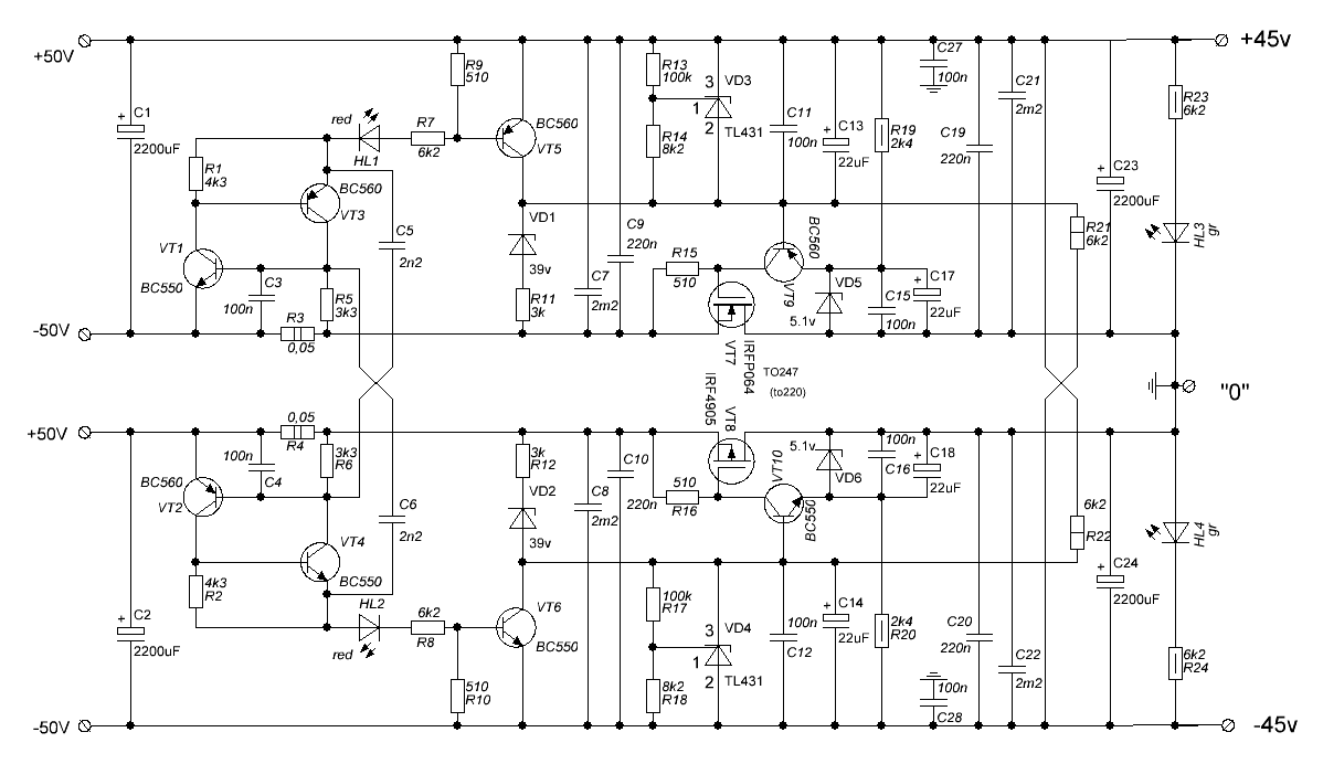

    Решил добавить фильтры, не помешает....
Название:	Stab плата.GIF
    Заменил стабы на TL431. Делаю пробную плату для отладки....

    begemot61,рис. 22, стр. 14 входные токи по входам.
    А вообще при практической проверке с AD8065, Вы оказались правы, идет ограничение по входу на уровне +0,6в, т.е. диоды все таки стоят в этих ОУ.
    Последний раз редактировалось mihail_; 02.01.2016 в 22:51.
