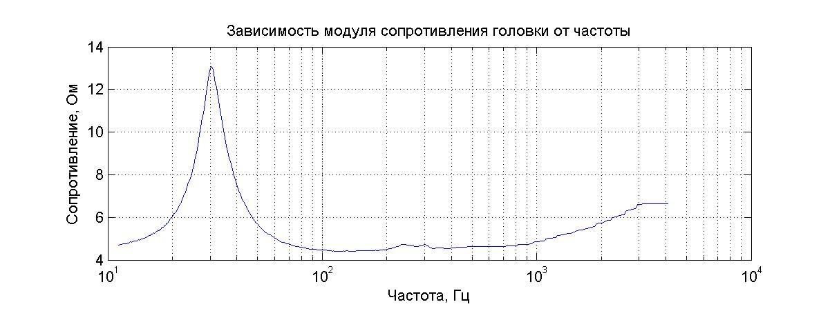

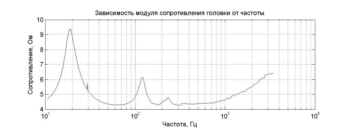

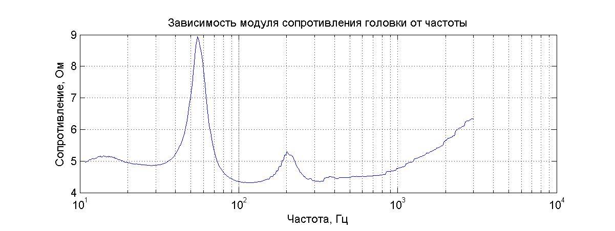

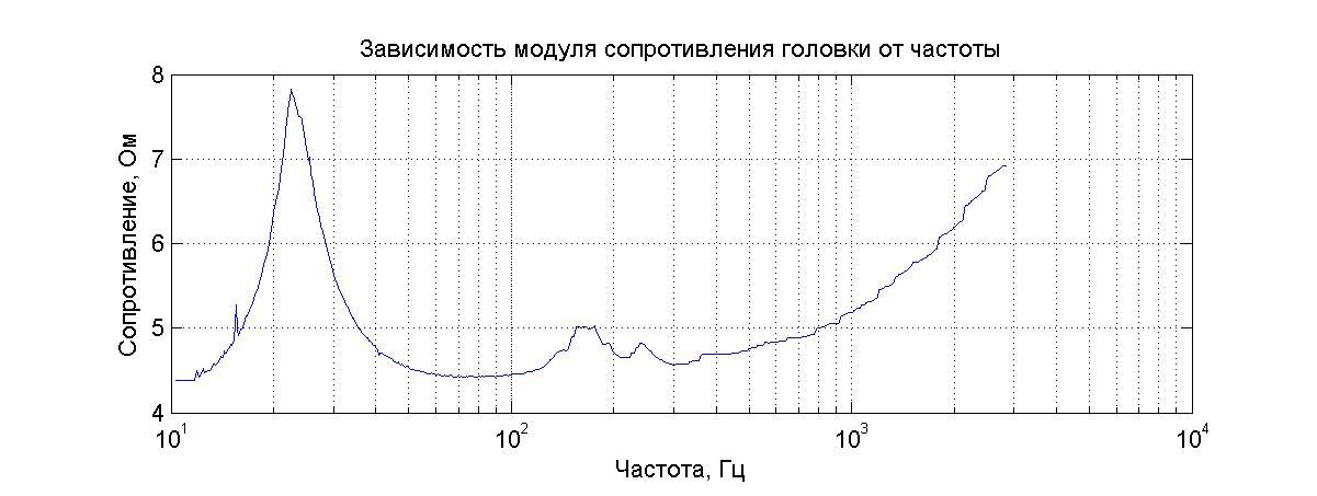

    Первый график – слегка расширяющийся лабиринт (длина около двух метров). Второй – половина от него. Третий – открытый ящик. Резонансная частота увеличивается вследствие уменьшения присоединённой массы воздуха в лабиринте.
    Четвёртый график – ЗЯ. Второй горб, видимо, возник в результате того, что внутри корпуса не были удалены перегородки.
    Как видите, на третьем графике нет даже намёка на второй резонанс или что-то вроде того.
