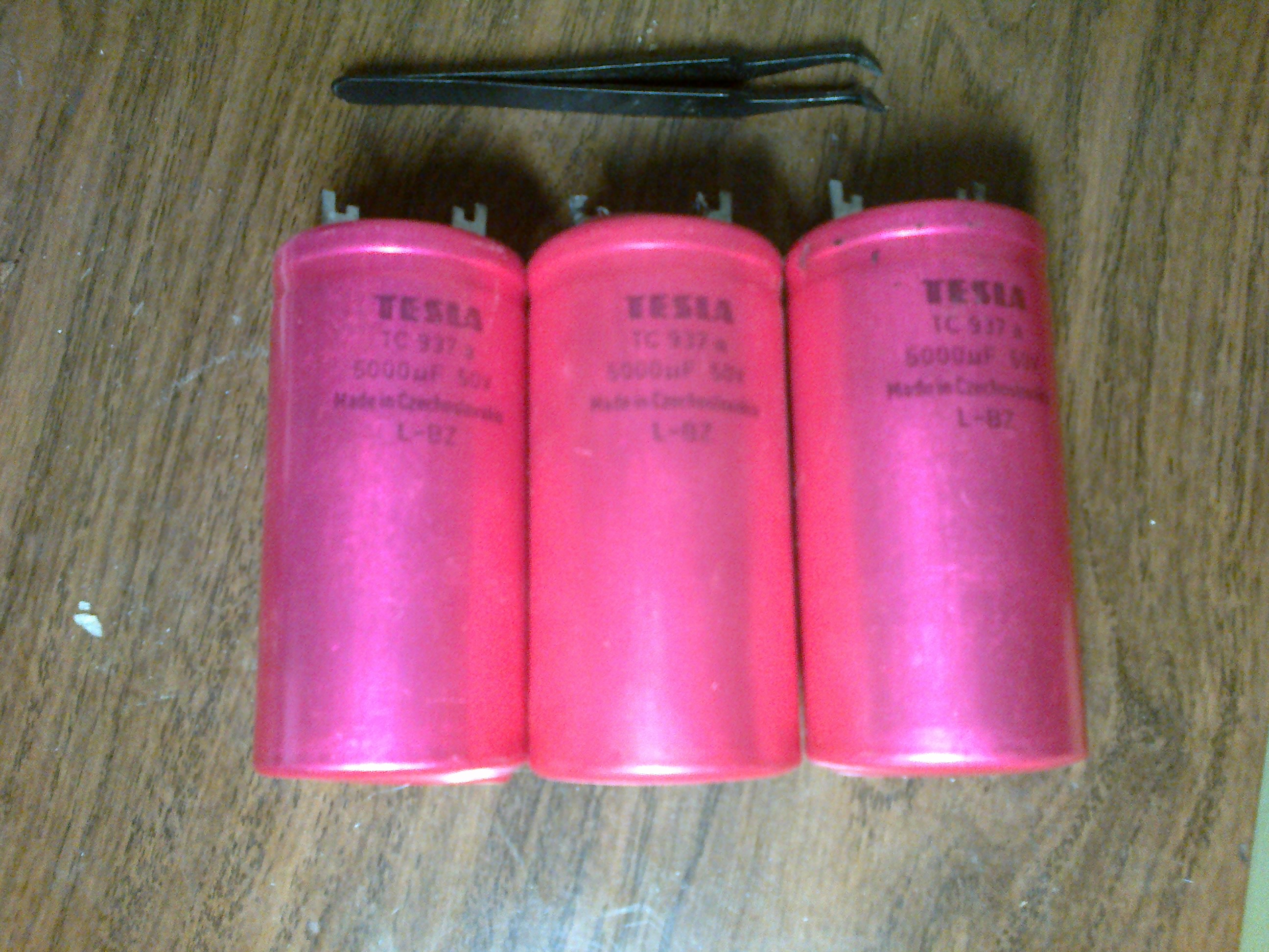

    Работаю инженером СРТ(средств радио и телевидения) в передающем центре. С аппаратурой сталкиваюсь разной, от дерьмовой до, ну очень фирмовой , и неисправности вызванные электролитами, пожалуй на первом месте. И я вовсе не утверждаю, что все поголовно старые или Б.У. электролиты - дерьмо. Нажмите на изображение для увеличения.

ID:	187012Этой TESLE из ЗИПа более 30 лет, и она прекрасно себя чувствует, а там где стояли в повышенной температуре или по питанию в ВЧ каскадах - давно загнулись. Так что нельзя всех под одну гребенку. Нужно смотреть, какие были условия эксплуатации, ну и мерить естественно.
    Ответы таки прозвучали - были превышены "температура", "напряжение", импульсный ток", если бы режимы были выдержаны они бы наверное и работали до сих пор
    https://forum.vegalab.ru/attachment.php?attachmentid=187012&d=1372933219Этой TESLE из ЗИПа более 30 лет, и она прекрасно себя чувствует, а там где стояли в повышенной температуре или по питанию в ВЧ каскадах - давно загнулись. Так что нельзя всех под одну гребенку. Нужно смотреть, какие были условия эксплуатации, ну и мерить естественно.
    Вот и я о том же - нельзя всех(всё) под одну гребёнку.
    ЗЫ. У меня есть такие TESLA(осталось несколько шт.). В одном из усилителей трудятся уже без малого 20 лет, отлежав в ЗИПе лет 8-10. Замены не требуют.
