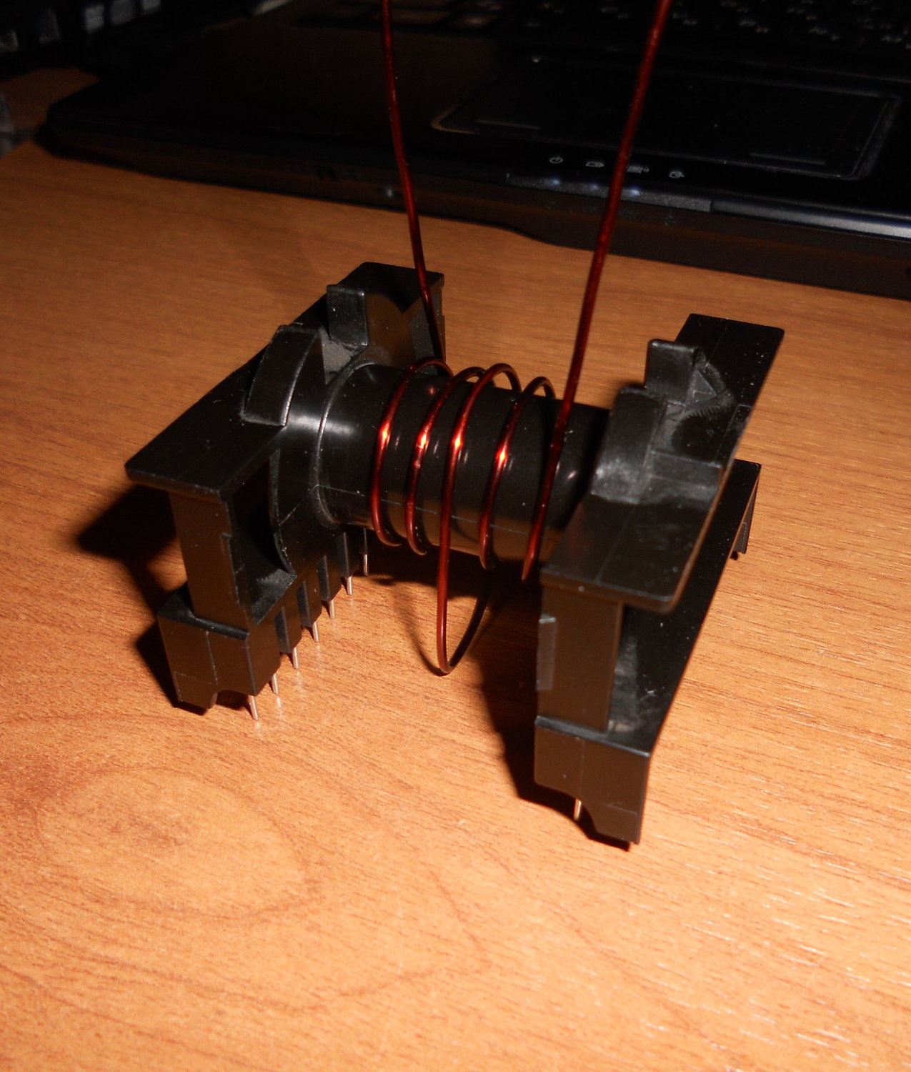

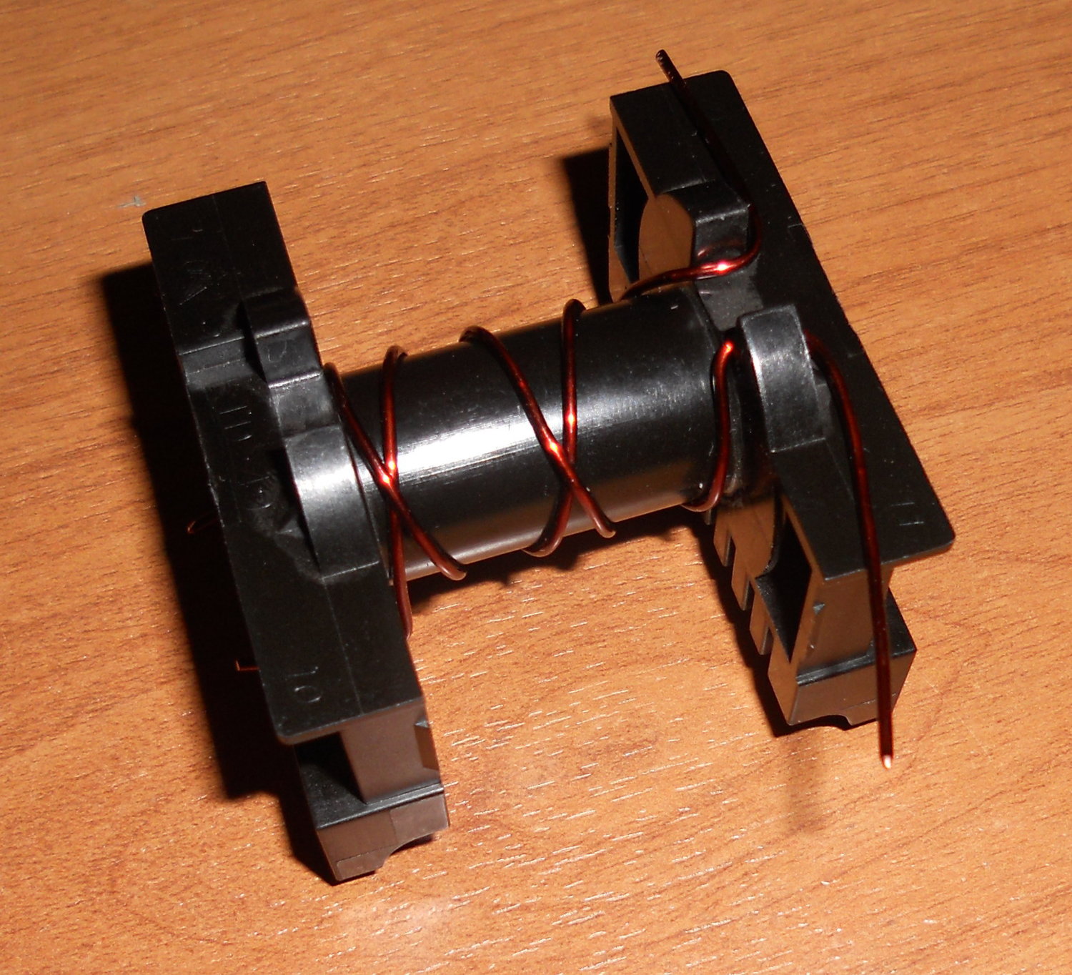

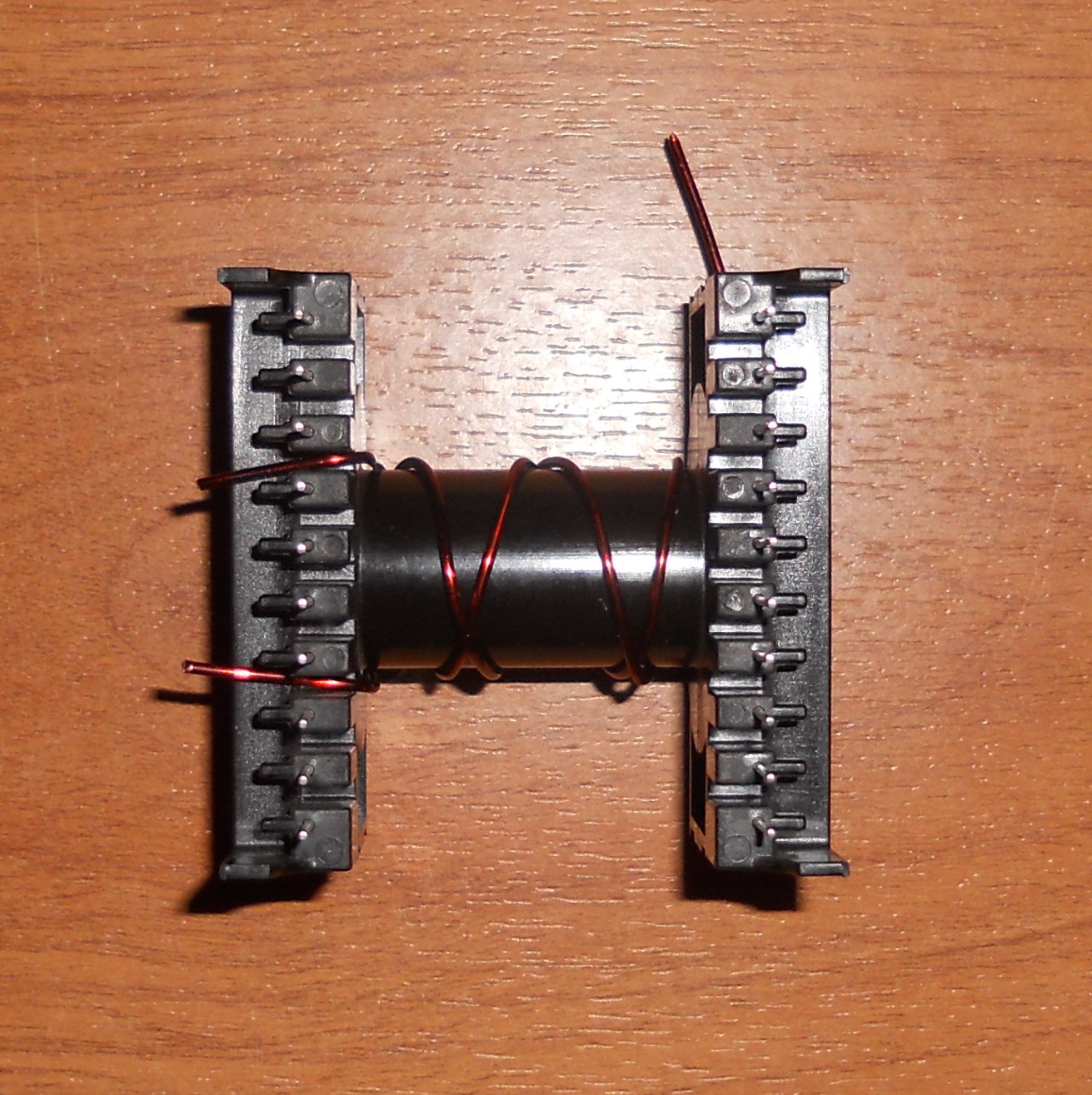

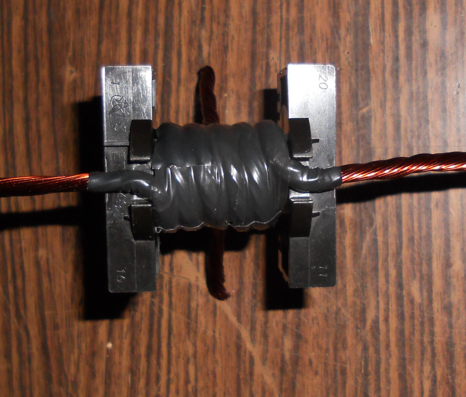

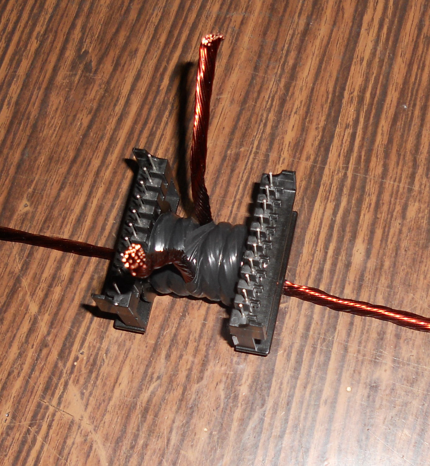

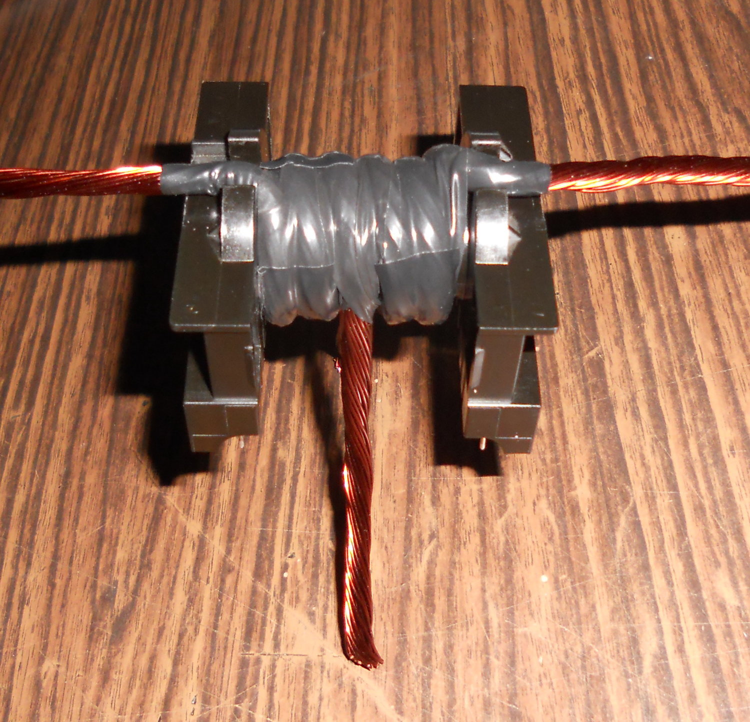

увы, утверждение ложное, вероятно порождённое инструментальной ошибкой. Если нечем измерять такие вещи, лучше пользоваться косвенными методами, лет пять назад я давал тут метод, пример опыта - намотайте в два провода первичку/вторичку на ETD/ЕЕ средних размеров, сомкните половины сердечника ("зазор ноль"), замкните одну из обмоток, ко второй припаивайте 1-10мкф 1206, встаньте на него цифровым осциллом, дайте в этот конденсатор ток, возможно, как в моём случае, будет достаточно тестера в положении "омметр", наблюдайте затухающий транзиент с частотой F, пересчитайте её в индуктивность. Разведите половины сердечника на .5-2-5-10мм, смотрите за изменениями частоты F, никакой линейной зависимостью от Lp и не пахнет, верно?
Можно и с генератором реф. частоты и напряжения померить, пересчитав Ls из импеданса, результат тот же. Если намотать иначе, разница будет заметнее, но всё же никак не линейна с Lp.
