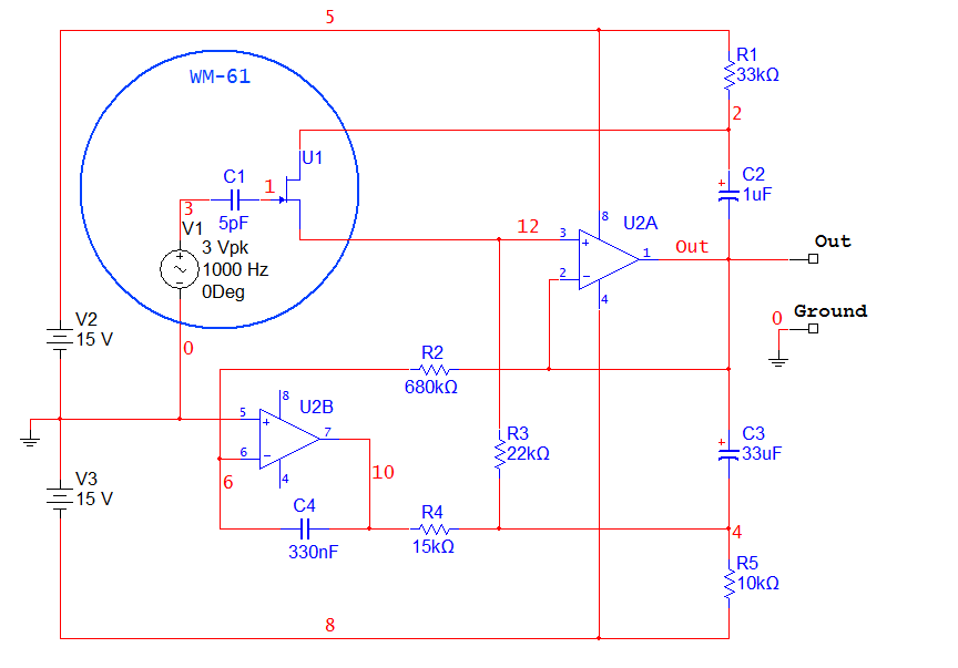

    Этот?
  3. #4722
    13,536
    По умолчанию Re: Выбираем измерительный микрофон...
    Да, только ОУ одинарный.
  4. #4723
    18,461
    Цитата Сообщение от Asuper Посмотреть сообщение
    mAxSpace Можно вместо OP262GS применить LMH6655?
    В авторском варианте, который с линейным выходом, там я вообще ничего сказать не могу. В том что я сделал, у меня адекватно работал из всех что были только один, он указан. Другие я не пробовал, поэтому за LMH6655 я ничего сказать не могу.

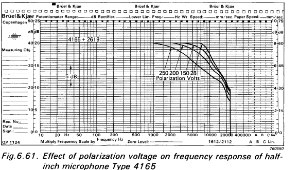

    Кто нить прробовал Bruel & Kjaer 4165, похож на 4133?
  15. #4734
    Частый гость Аватар для Sonic5309
    20.04.2016
    71
    291
    Есть такие. Оба для свободного поля. Первый по верху 20КГц., 50 мВ/Па, второй по верху 40 КГц, 12,5 мВ/ Па.
    Вроде если первому уменьшить напряжение поляризации до 150В, он тоже будет до 40К ?
  18. #4737
    20.04.2016
    71
    291
    Нет , этот фокус не проходит. Конструктив не позволит. А почему такой вопрос? У первого резонанс 14 а у второго 24 КГц.

    Картинка красивая нарисована.
Название:	Новый точечный рисунок.png
  20. #4739
    Завсегдатай Аватар для Lenivo
    20.08.2010
    г. Екатеринбург
    1,190
    Кто нить пробовал Bruel & Kjaer 4165, похож на 4133?
    Каталог по данным капсюлям с техническими данными.
    Каталог на микрофоны Bruel Kjaer.pdf
  21. #4740
    Капсюль у вас откалиброван на 200В поляризующего напряжения.
    Без данных калибровки - это уже не измерительный инструмент.
