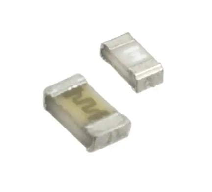

    ну а как понять что за резики
    причем синие есть более яркие
    не те что на фото..

    ободрав толстопленку резистор, увидите нечто вроде густой краски, которая часто блестит на сколе, как антрацит, но бывает и матовая такая, типа мастика. Тонкопленка, это типа металлизации на керамике, под тонким слоем краски, у сусуму ещё и змейкой, чтоб подлиннее проводящий слой вышел и VCR снизился. Вот картинка толстоплёнки, даже лазерное дожигание до .5% заметно Нажмите на изображение для увеличения.

    Первое: что значит самая обычная толстоплёнка ?
    вот в чипедипе чип резисторы они какие ?
    я думал металоксид...
    Металлооксид - это и есть толстоплёнка.

    По умолчанию Re: лучшие операционники класса hi-fi
    картинка не моя, но подтверждаю, сусуму выглядит именно так:Нажмите на изображение для увеличения.

    Вообще говоря, тонкоплёнка не гарантирует низкого VCR, так например, я мерил искажения тонкопленки ягео, термостабильная серия, толеранс .1% вроде даже, но она ничем не лучше(если память верна, то 0402 были даже похуже) толстоплёнки той же ягео RC, которая оказалась совсем не так плоха на фоне прочих толстоплёнок, типа ройал-ом и прочих тайваньских резисторов. Сусуму, панасоник, вишей - все они делают специальные ухищрения, чтобы снизить VCR, потому, только они и рулят.
