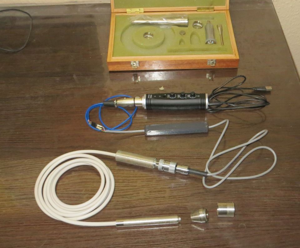

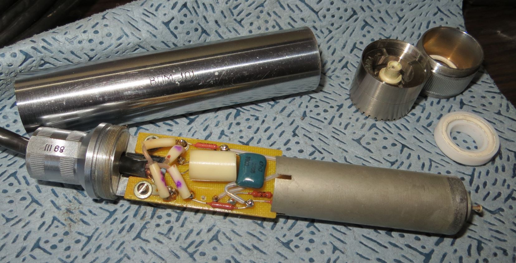

    есть микрофон ВПМ-101 от шумомера, им измерять можно, или лучше китайским клоном вм61?
    ВПМ-101 от шумомера - Это качественный микрофон. Переплюнет любой китайский клон - Электретного микрофона.
Название:	Схема Микрофон ВПН-101 Капсюль Октава М-101     24 01 2023.jpg
Название:	Капсюль Октава М-101  -1   24 01 2023.JPG
Название:	Микрофон ВПН-101 Капсюль Октава М-101     24 01 2023.JPG
Название:	Микрофон ВПН-101 Капсюль Октава М-101  -3   24 01 2023.JPG
Название:	Микрофон ВПН-101 Капсюль Октава М-101  -1   24 01 2023.JPG

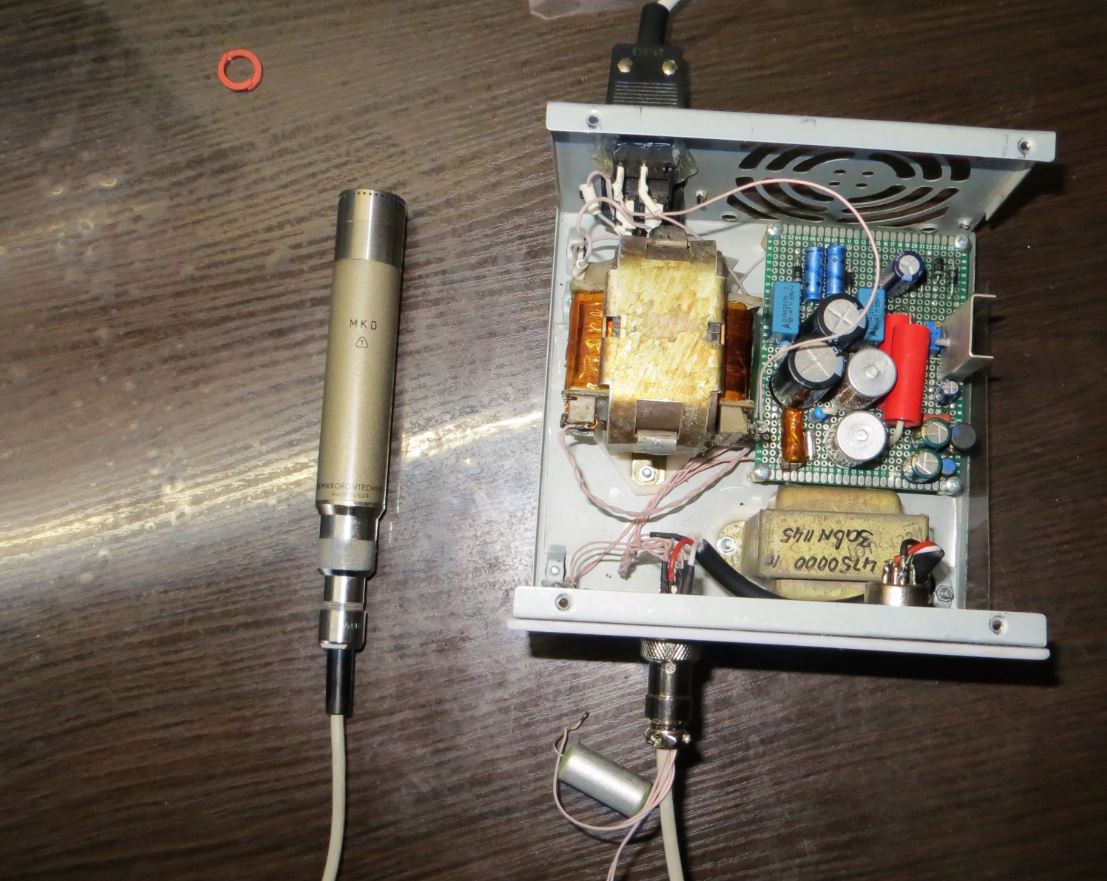

    Питать не просто - надо питать + 60 сам предусилитель на капсюль надо 100 вольт (по паспорту 200в , но 100 вольт ) достаточно.
    Выход пускать на карту через разделительный конденсатор 1 мкф (лучше больше - померить где у вас плюс и минус и подцепить электролит 22 мкф - от карты зависит - есть там фантомное напряжение или нет). Я питал от 100 вольт, а 60 вольт получил от делителя на сопротивлениях.
    Да и по звуку неплох.
    ВПМ-101 - это предусилитель. Какой там капсюль - отдельный вопрос.
    ЕМНИП, если напряжение отличается от дефолтного, то немного искажается АЧХ. Лучше сделать источник 200В.

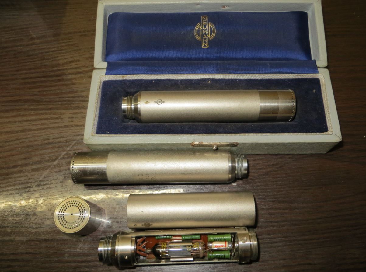

    Я имею измерительные микрофоны NEUMANN, RFT, Bruel&Kjaer - специально искал пред усилитель ВПМ-101, а капсюлей Октава М-101 у меня несколько штук. ВПМ-101 с капсюлем М-101 очень даже на уровне с импортными аналогами. Если у вас он в хорошем состоянии - точно следует потратить время и запустить его. А потом просто возьмите любой электретный микрофон с капсюлями 6 мм-11 мм и сравните - да хотя бы на своём голосе. Тут всё просто - как пишет микрофон - так и анализирует. Плохо запишет - значит на АЦП карты придёт сигнал далёкий по характеристикам от вашего измеряемого источника звука. А в домашних условиях - в большинстве случаев собственные уши самый лучший анализатор качества звука.
    Если микрофон долго лежал - капсюль нельзя сразу запускать. Надо ОСТОРОЖНО открутить верхнюю крышку и проверить сохранность мембраны. Сбоку есть маленькое отверстие -оно для выравнивания давления в подмембранном пространстве с атмосферным давлением. Капсюль надо промерить - он должен показывать 40-75 пф. Допускается до 100 пф. Но не должен замыкать и не должен давать несколько миливольт напряжения. Если это происходит значит капсюль работать не будет. Если мембрана цела а капсюль не работает - то его надо просушить открутивна половину верхнюю крышку - чтобы открыть отверстие сбоку. Контакты протирать только СУХОЙ салфеткой. После протирки спиртом капсюль не будет работать пока весь спирт не испарится - а может и совсем не запустится.

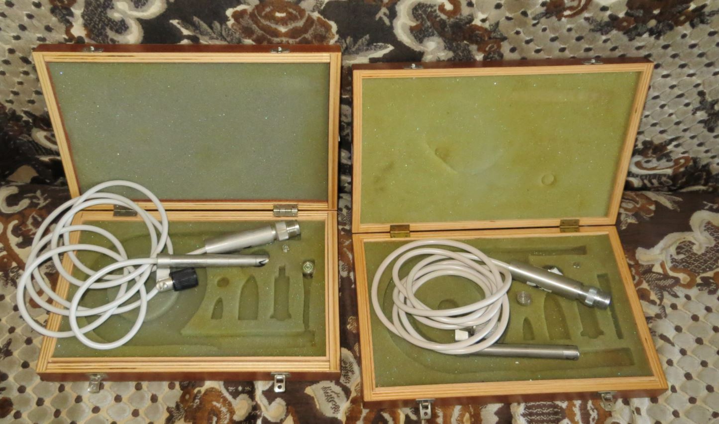

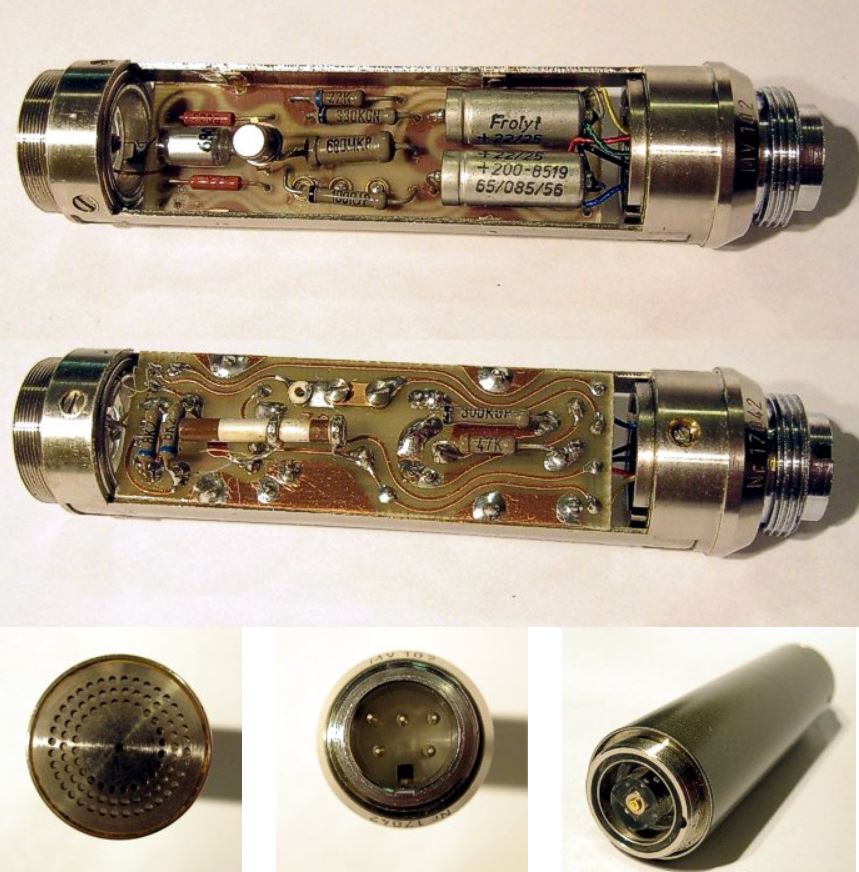

    Сегодня на проверку принесли
    2 микрофона RFT MV101+MK102, 1 микрофон RFT MV102+MK102
    9 штук - RFT MV201 + 3 капсюля - один из них 1/4 дюйма.
    Итого 12 предусилителей и 30 капсюлей, 4 переходника.
    Спалил две звуковых карты свистка - не работающие один RFT MV201 и 2 капсюля.
    Остальные работают - но требуют обслуживания - половина капсюлей показывает заниженный уровень сигнала.

    Явно какую то заводскую лабораторию в утиль отправили.

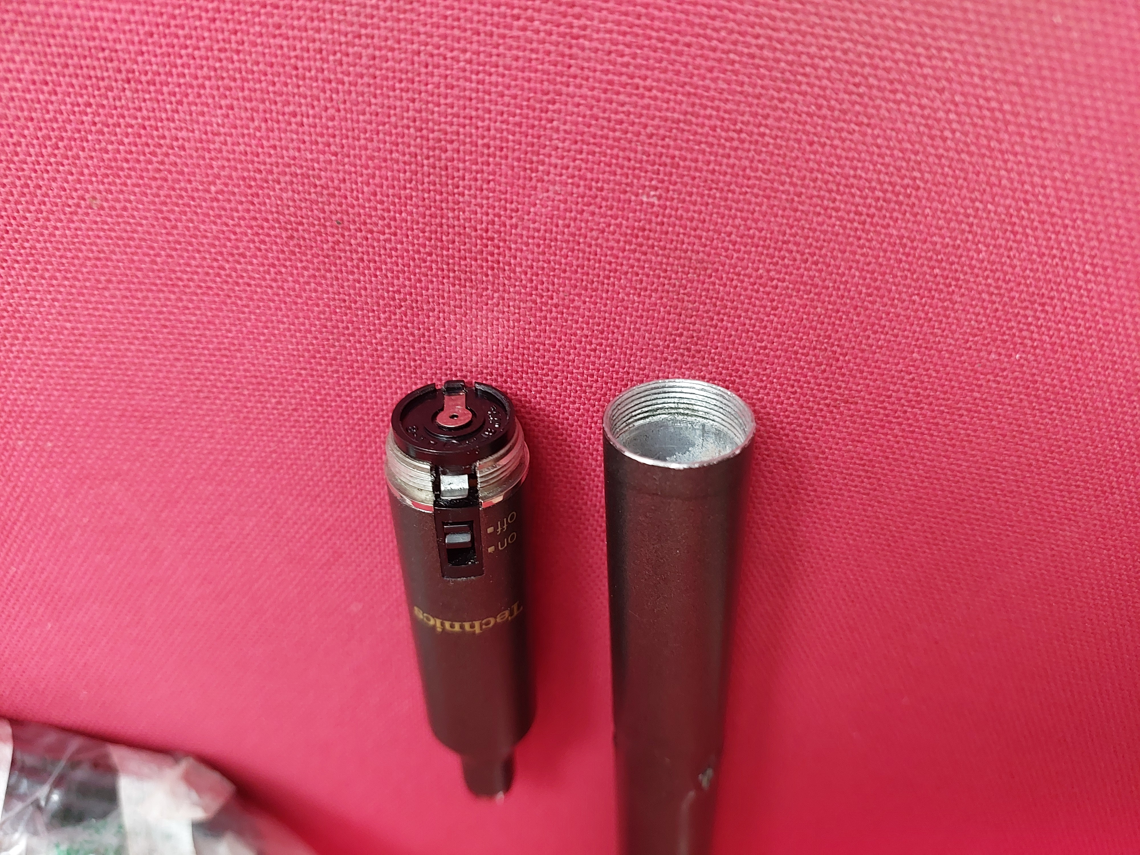

    Всех приветствую, пришёл приличный измерительный микрофон Technics RP-3800E, в составе измерителя АЧХ Technics SH-8000. Генератор работает, а вот с микрофоном обошлись не очень, в нём оставили батарейку на долгоооо, и она внутри " прижилась" - насмерть...
    Извлечь её удалось, но сигнала нет, и совершенно не понятно как он подключен, а в сервис мануале нет схемы микрофона...Вложение 436854Вложение 436855Нажмите на изображение для увеличения.
    ... и вот как они передали сигнал?
