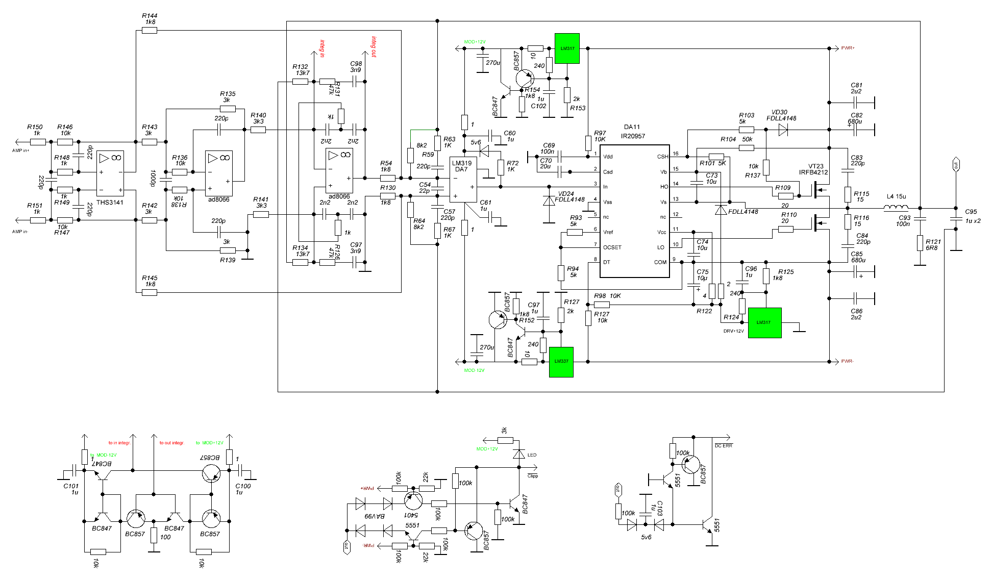

    Цитата Сообщение от crowHunter Посмотреть сообщение
    Скорректировал номиналы в ОС и в фильтре перед интегратором, значительное улучшение.
    Вложение 250319
    раз уж Crowhunter пропал, давайте-ка объясним мне нахрена нужен ФНЧ на ад8066? КУ фильтра на ФДА =10 куда столько в усилителе рассчитанном на подключение к источнику с выходом 2врмс?
    входное сопротивление 1Ком... окау.
    это для начала выяснения почему ж воно искажает форму сигнала уже на 10КГц...
    HTPC -> Denon PMA-50 -> Illuminati SeHi
  11. #4610
    13.03.2008
    Ивано-Франковск
    2,959
    входной буфер- Ку 10, потом ucd с интегратором около 4,5, итого 45. В принципе-многовато. Думаю Crowhunter особо не заморачивался на схеме в смысле точном соответствии номиналов.
    Все можно немного упростить. В общем, в таком виде у схемы не так уж и много вариантов. Лучше всего скопировать из диплома Кемпа. В вышеуказанной схеме есть лишний резистор, R145.
    Последний раз редактировалось sousmanster; 25.11.2015 в 22:32.
    а р144 не лишний? сдается если убрать только р145 будет кривонагружен фда а это рост четных гармоник. фнч перед интегратором я понимаю можно убрать он дает усиление 2 из-за балансного подключения и перегружается?
    Фильтр нужен для нормальной работы интегратора. Его АЧХ должна совпадать с АЧХ UCD секции, тогда получается перформанс! От АЧХ фильтра во многом зависит качество работы интегратора на высоких частотах и еще много чего.
    ---------- Сообщение добавлено 21.14 ---------- Предыдущее сообщение было 21.09 ----------
    а р144 не лишний?
    нагрузка фда не в счет. R144 превращает схему с "интегратором" в полу n-core, который тут обсуждают время от времени. С ним петлевое усиление намного больше и меньше зависит от уровня сигнала.
    оба они там нужны

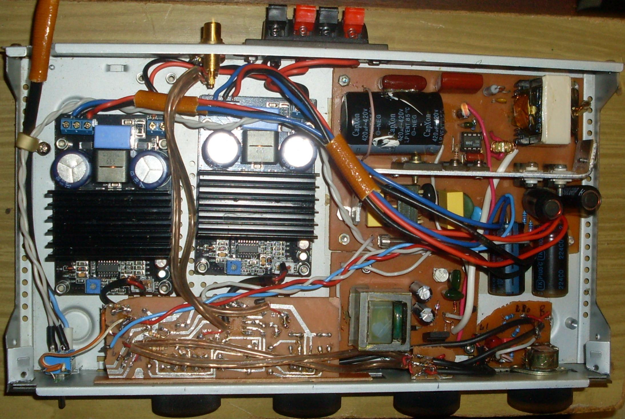

    irs2092s, питание +-55, должна стоять irfi4019, можно поставить 4020, ничего не меняя, и что бы 4 ома остались? (что то в iraudamp7 пдф написано, что только для 8 ом (или потому что питание за 60в?)
    просто в трамвайный 12 (спб) есть только 20-е

    dre5000
    все влезло, еще и с тембрами и тонкомпенсацией
    питание (2153) +-55в 60кгц
