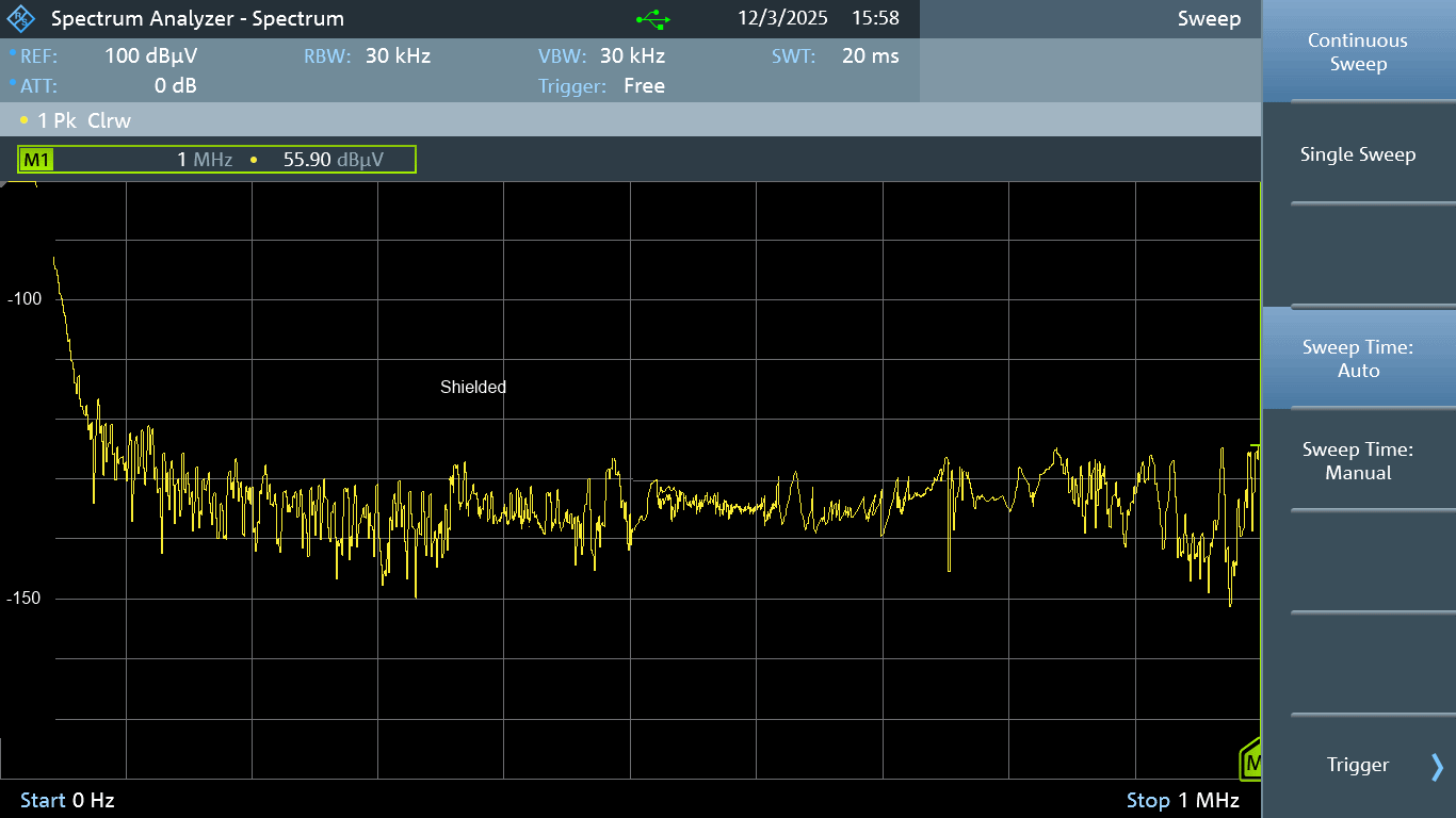

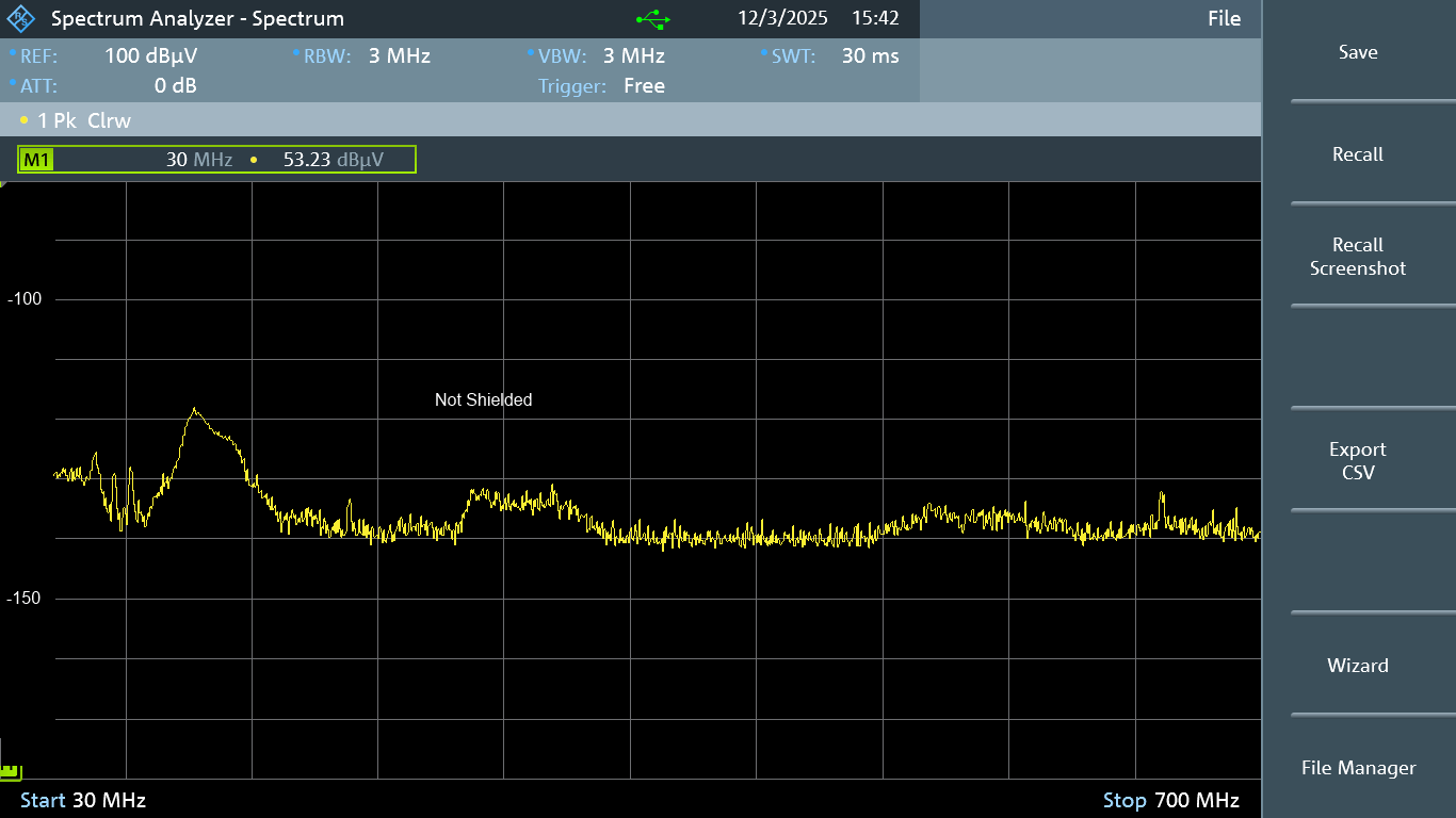

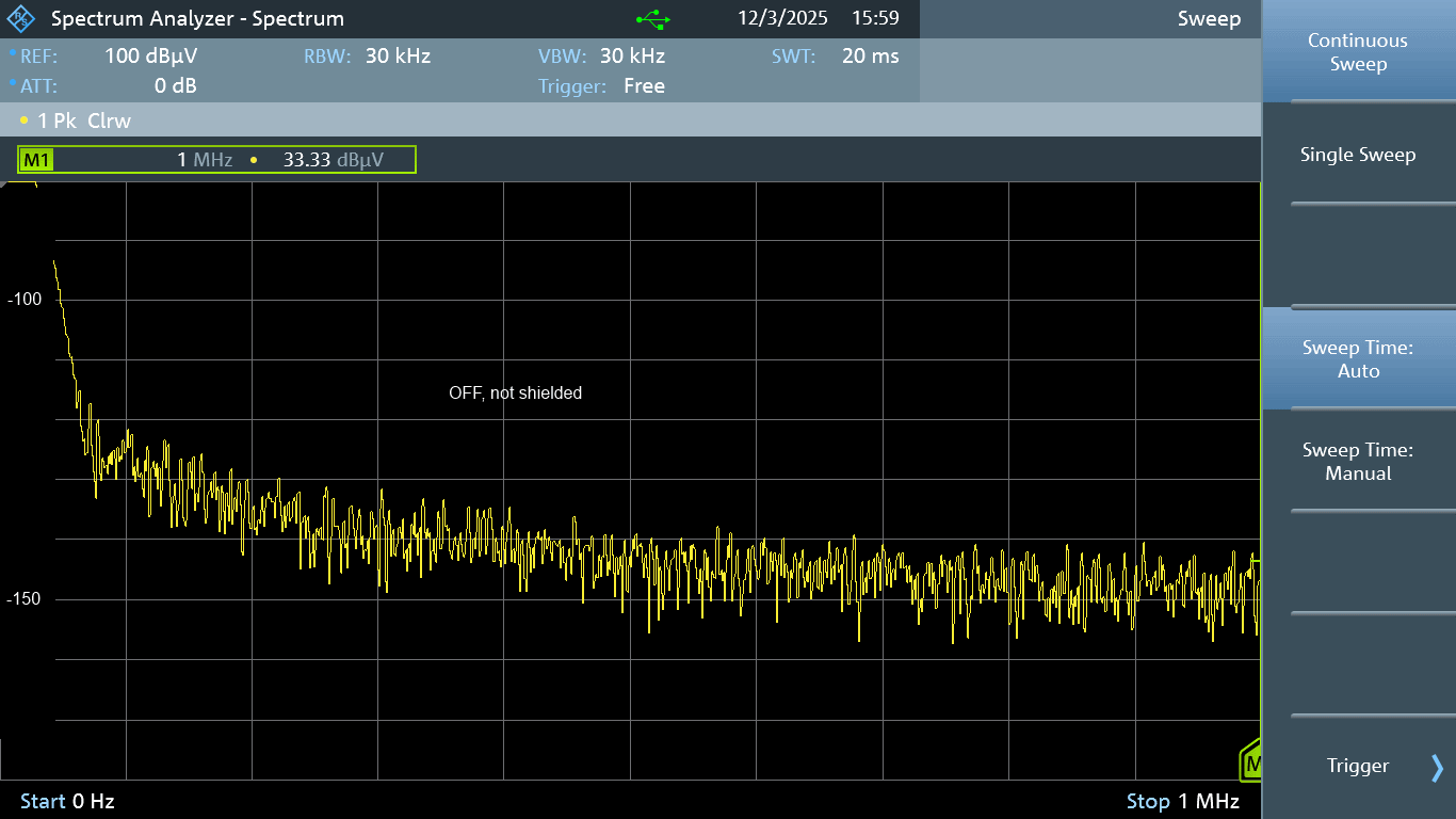

    Глянул мельком. Только Conduced, на выходе корректора. Как и ожидалось, DC-DC дает наводку когда ни он ни корректор не заэкранированы, на свой рабочей частоте (400кгц) и ее гармониках. Но помещение корректора экран практически все убивает.
    Результаты привел по уровню к измеренному ранее в на компе, в полосе до 384кГц. Видно что даже в незакранированном, явно видимые 400 и 800кГц - на уровне -110дБ.
    Вложение 470139Вложение 470140Вложение 470141Вложение 470142Вложение 470143Вложение 470144

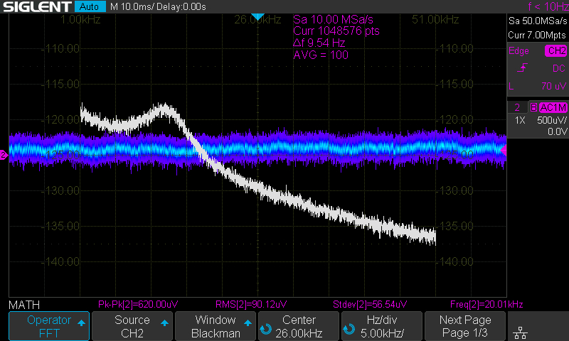

    По умолчанию Re: Радиошум от LM317\337. Сталкивался кто-нибудь?

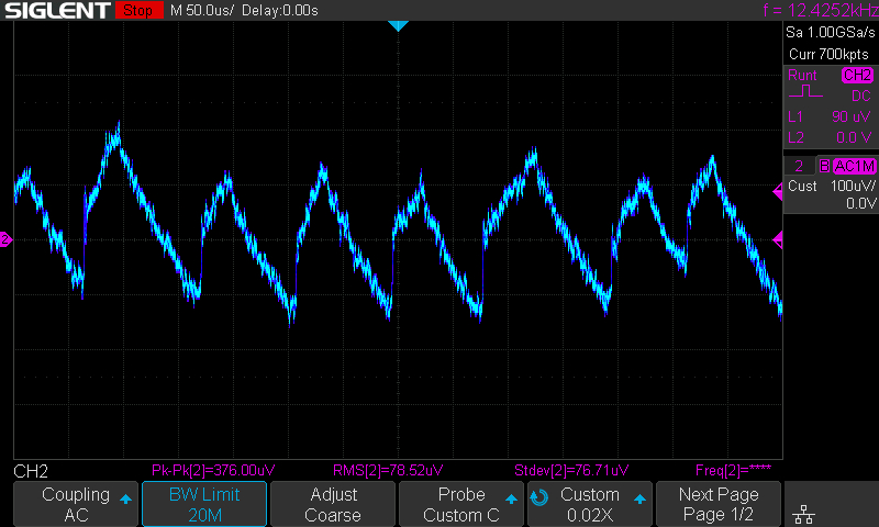

    Если интересно и не лень)) попробуйте между входной ногой 2940 и входным конденсатором впаять резистор 3...5 Ом
    Попробовал. Ему только хуже.
    В общем наверно где то перерегулировали при проектировании.
    Стаб сразу и конкретно почти успокоился после добавления резистора последовательно с выходом 0.15 Ohm. После него емкости ставь что хочешь и какие хочешь. Причем, этот резистор 0.15 последовательно именно с емкостью уже не столь эффективен.
    Но совсем мизер он гадина за собой оставил все равно.
    Шумит с 0.15 уже как и многие. В зависимости от емкости и типа пик или перемещается по частоте или слегка сглаживается или обостряется.

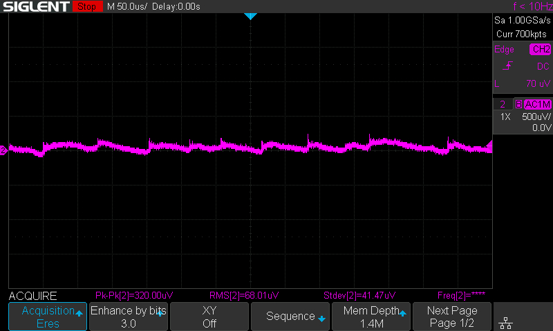

    Все равно как то подозрительно. Тяжело уже различить. Eres не плохо вычищает бывает, но тут на пределе. Но периодичность заметна.
    Через диф усилитель становится уже понятно.

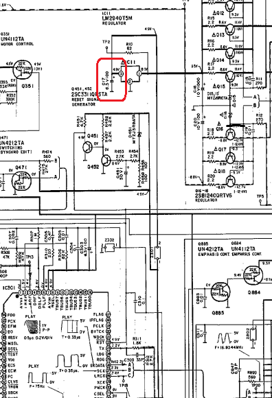

    Древний японский CDP Technics sl-ps 840 производства 1992 года, стоит нерегулируемая LM2940T5 c электролитом на выходе 100мкФ без всяких резисторов на выходе, и выдает с 1992 года независимо от сохнущих электролитов, питая всю цифру - DSP и ЦП

    Это как это гораздо больше может выдать?
    Древний японский CDP Technics sl-ps 840 производства 1992 года, стоит нерегулируемая LM2940T5 c электролитом на выходе 100мкФ без всяких резисторов на выходе, и выдает с 1992 года 5в независимо от сохнущих электролитов, питая всю цифру - DSP и ЦП
    Имеющийся возбуд, это, возможно дефект экземпляра или партии, а не повсеместное явление для данного стаба.
