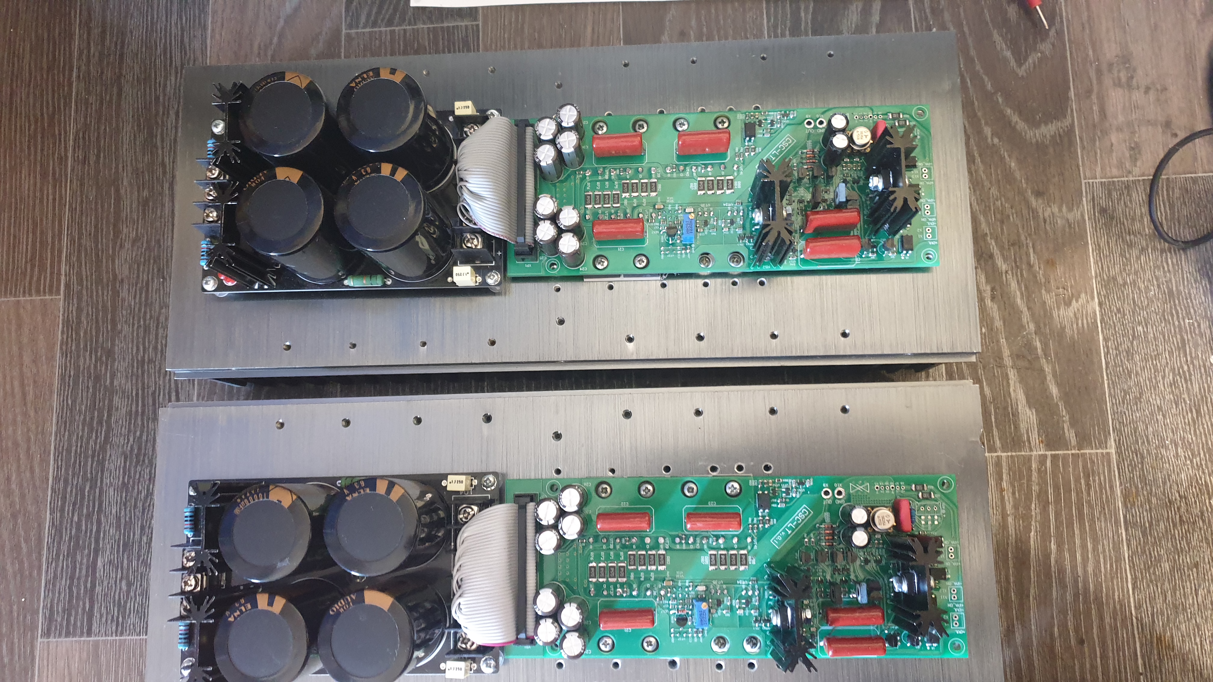

    Собрал в корпус платы Интеграл двойной,питание +-50в,ток покоя 150мА.ОУ-уд26
    Послушал три часа.звук масштабный,середина и вч детальные, баса много,не утамляет в общем понравился.
    Спасибо Евгению и Андрею за очередной отличный проект.
