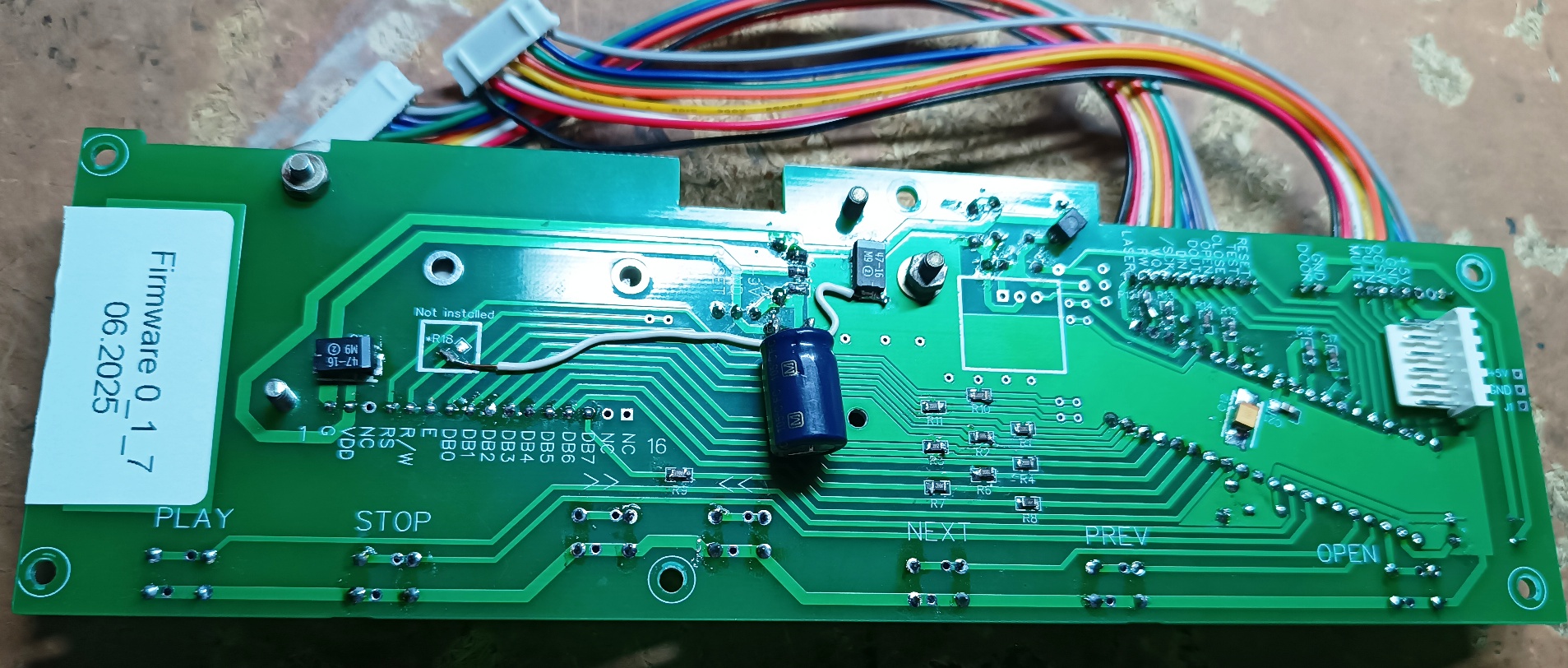

    Здравствуйте.
    Подскажите, пожалуйста, степень безнадежности:
    CEC CD3100 одномоментно перестал читать диски. Лоток ездит туда-сюда, лазер включается, линза ходит вверх-вниз, диск не раскручивается.
    Замена платы дисплея и управления (есть второй такой-же) полностью решает проблему, диски нормально читаются.
    Посмотрел осциллографом последовательную шину между lc6554 и ym7121c - обмен идет только в одну сторону (от lc6554 к ym7121c), в обратном направлении пусто.
    Есть-ли выход или это конец?Нажмите на изображение для увеличения.

    Тема, как ни странно, не померла.
    Переделал третий аппарат. Установлены заводские платы контроллера. Плата сервы теперь 14 версии. Благодаря коллеге Serguey удалось еще чуть допилить схему.
    Плюс наконец дописал прошивку для использования во всей серии данных сидюков - и с лотком и с верхней загрузкой.

    Актуальная прошивка. Пролечены все глюки, работает как часы.
    Поддерживает две версии механики - с лотком и верхней загрузкой,
    управление с пульта,
    возможность выйти из перемотки в PLAY в ЛЮБОЙ момент.
    Прогресс бар проигрывания диска.
    Повтор трека.
    Сервисный режим.

    Да. Блин, я год не мог нормально сесть дописать единственную кнопку EJECT и победить несколько глюков. И вот наконец все готово, и мне не стыдно это выкладывать. За все время, правда, что здесь, что на DIYAUDIO, нашлось только полтора человека, пытавшихся (безрезультатно) повторить элементы проекта. Но зато еще несколько человек удалось подтолкнуть к творчеству и помочь починить несколько аппаратов...
