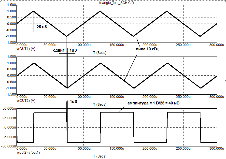

    Посмотрим что может дать использование пилообразного сигнала в качестве тестового
    Для начала возьмем два сигнала частотой 10 кГц и амплитудой от пика до пика 2 В сдвинутые относительно друг друга на 1 мкс (типовое значение для большинства усилителей с ООС) и вычтем первый из второго
Название:	вычитание сдвинутых пилообразных сигналов.png
ID:	291268 Нажмите на изображение для увеличения.
Название:	вычитание сдвинутых пилообразных сигналов_2.png
ID:	291269 Нажмите на изображение для увеличения.
Название:	вычитание сдвинутых пилообразных сигналов_3.png
    В результате такого вычитания получим сигнал типа «меандр» с длительностью фронтов по 1 мкс. Амплитуда меандра зависит от относительного сдвига и амплитуды исходных сигналов.

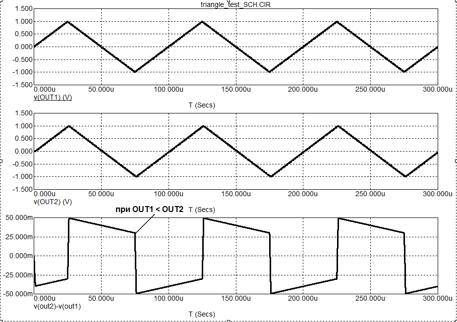

    Посмотрим как влияет различие амплитуд исходных сигналов на результат вычитания
    Для того чтобы полки меандра были горизонтальными амплитуды исходных сигналов должны быть одинаковыми

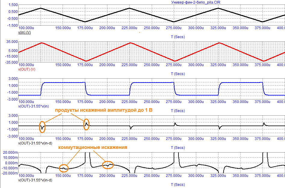

    Применим такой тест к модели одного из рассматриваемых в ветке усилителей
Название:	Универ-фин-2_искажения пилы 10 кГц.png
    Из осциллограмм видно что выходной сигнал имеет сдвиг на 1,45 мкс. Результат вычитания входного сигнала умноженного на Ку из выходного показан на 3-й осциллограмме. Чтобы получить вносимые усилителем искажения вычтем из выходного сигнала входной сигнал сдвинутый на 1,45 мкс и умноженный на Ку — результат показан на 4-й осциллограмме. Пиковое значение искажений около 3%. Растянем осциллограмму 4 по вертикали чтобы посмотреть коммутационные искажения (КИ) и линейность амплитудной характеристики — осциллограмма 5. Скорость нарастания пилообразного напряжения при переходе через ноль ниже чем у синусоидального той же частоты и амплитуды поэтому и КИ невелики.

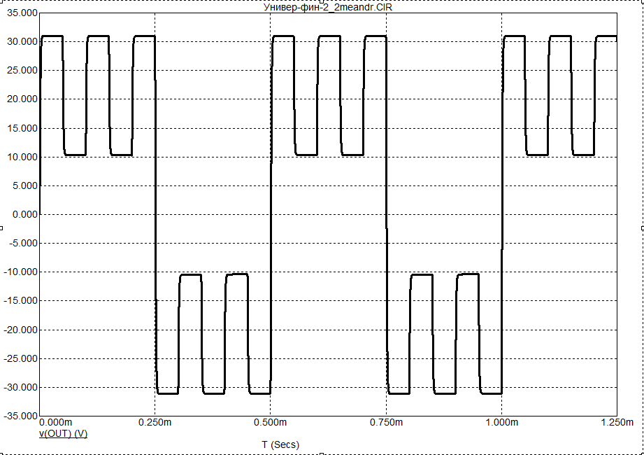

    автору поста принесли пульт который «прекрасно» усиливал сложный сигнал, судя по картинкам на осциллографе, а звук никакой...
    но что можно сказать по таким картинкам без измерений? - ничего
    правда в примере автор поста так и не указал уровень ПСН изделия непригодного для использования в профессиональной аппаратуре

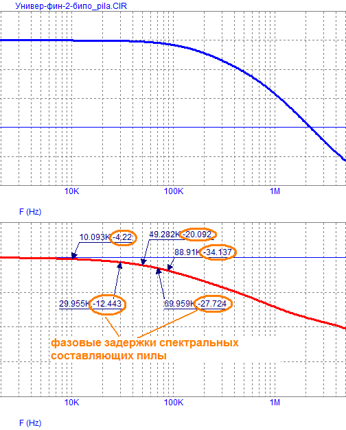

    Задержка в петле ОООС приводит у тому, что за счет суммирования прямого и задержанного сигнала образуется фильтр с линейной ФЧХ и АЧХ вида "sin(x)/x", который ухудшает запас по фазе и уменьшает глубину ОООС
    Евгений, вот честно, ничего не понял.
    Может, как-то надо разворачивать такие утверждения, хоть ссылки давать или уравнение какое привести, или схемы?
    О какой задержке идет речь? Фазовая? На какой частоте?
    Неминимально фазовая? А что это за усилитель такой с громадными неминимально фазовыми задержками? Как этого добились?
    Если речь идет о временной задержке, то в усилителе откуда-то взялась линия задержки?
    В общем, одни вопросы.

    По умолчанию Re: Универсальный УМЗЧ со стабилизацией режима
Название:	Универ-фин-2_фазовые задержки спектра пилы.png
    Я написал про частотнонезависимую задержку распространения сигнала, если бы она была такой большой.
    А что до частотнозависимых цепей формирования, так не вижу ничего плохого в том, что при наличии частотной зависимости усиления исходных звеньев разность двух "пил" похожа на меандр, с амплитудой, обратно пропорциональной глубине ОООС. Для однополюсной схемы при усилении синуса на входе узла сравнения будет косинус, при усилении меандра будет его производная (выбросы в моменты перепадов). Иначе как на выходе получить копию исходного сигнала?

    Но это же фантазии. Откуда возьмутся микросекунды задержки? Если только соединять детали проводами длиной в сотни метров...
    Условия неискаженной передачи сигнала известны. Ровная АЧХ и линейная ФЧХ в полосе сигнала.
    этот вопрос поднимался неоднократно. И для глубокоОСных уже вроде определились что полоса пропускания полной мощности должна быть не менее нескольких МГц, а лучше 3...5 МГц, тогда и ПСН считать (измерять) не надо. Такой усилитель сделал prophetmaster (Шаманков), была публикация в Радиоаматоре, этот же усилитель сравнивался с усилителями Виноградского и Трусова у Макарова. Разумеется речь идет об усилении звукового сигнала без искажений, а не о том какую полосу мы слышим (вопрос спорный и мало изученный).
    Если учесть что фаза начинает крутиться с частоты в 10 раз меньшей (и даже раньше), то и получается чтобы пропустить все гармоники сигнала (хотя бы 10 первых) с минимальными фазовыми искажениями и нужен такой запас. Если брать 10 гармоник сигнала 20 кГц то фаза должна быть линейна до 200 кГц, а это значит что полоса должна быть не менее 2 МГц.
    Насколько я понимаю, полоса пропускания полной мощности должна быть согласована с характеристиками усиливаемого сигнала. А для типового звукового сигнала она вообще говоря, меньше 20 кГц.
    А вот точность передачи для оосного усилителя (включая и точность ФЧХ с замкнутой петлей ОООС) определяется полосой единичного усиления и максимальным усилением до охвата ОООС.
    Точность передачи легко проверить, анализируя разностный файл. Если там лишь шум, некоррелированный с усиливаемым сигналом, значит точность высокая, и на слух никто различия не обнаружит. Это же очевидно. Рецепт получения такого результата - хороший конструктив и глубокая ОООС (причем требуемое качество конструктива находится в прямой зависимости от желаемой глубины ОООС).
    Во всех остальных случаях (когда в разностном файле присутствует "нечто") уже требуется оценка заметности различий.
